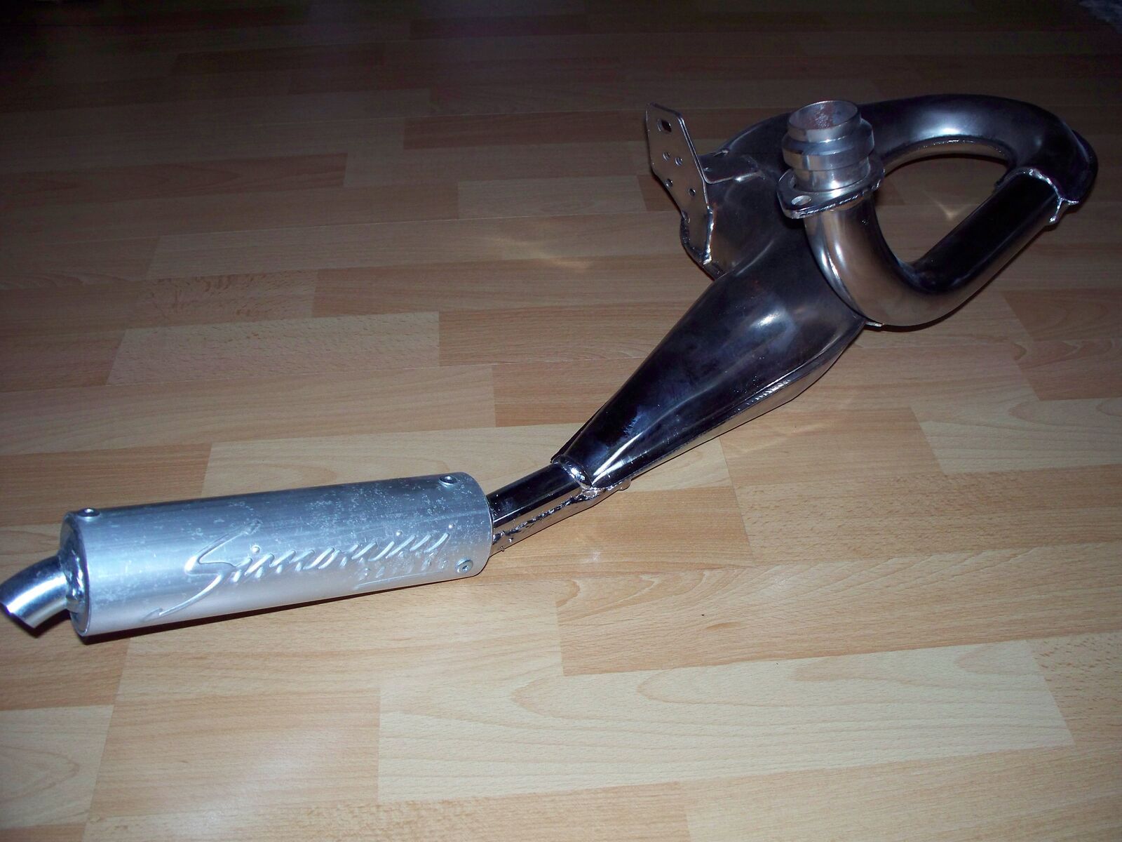

Habe diesen Auspuff zu einer Cosa Bj.1993 dazubekommen, der originale
Auspuff hat aber einen anderen Anschluss (einen mit einer Schelle).
Habe
dann mal bei SIP geschaut, da soll dieser Simonini mit diesem Anschluss
auf die T5 oder Cosa2 passen, jetzt bin ich ein wenig verwirrt ob der
passt.
Kennt jemand diesen Anschluss?Danke schon mal für die Antworten!
