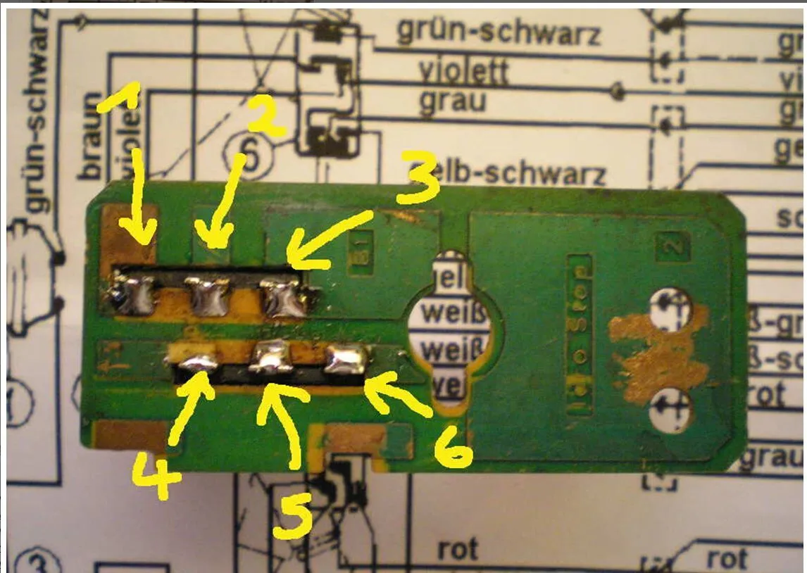

So ich hab noch mal im Netz gegraben, und eigenartiger weise, die alte Frau google weiß es. Hier das geklaute Bild mit den Anschlüssen.
1= Braun / 2= Rosa / 3= Rot / 4= Weiß / 5= Violett / 6=Weiß-BlauEin Hoch auf Matze
Nee hab ich nicht, und da man dieses Teil erst ausbauen kann, wenn die Gabel draußen ist, auch nicht mal eben zu machen.

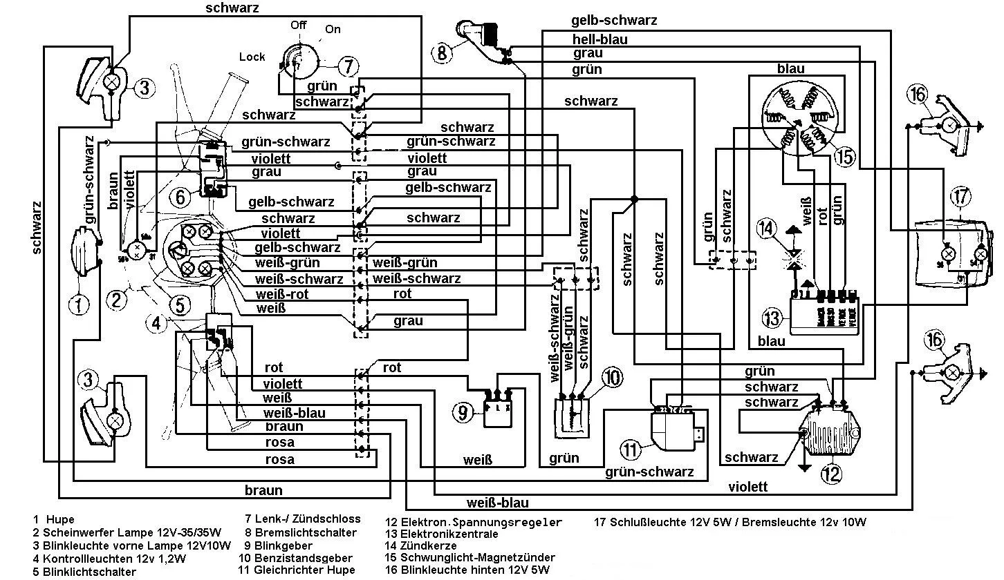

Ja klar die Kabel für die hinteren Blinker sind ja auch da angelötet, weiß-blau gehört zu rosa und violett zu braun. Wie gesagt, ich habe kein Bild nur den [lexicon='Schaltplan',''][/lexicon].

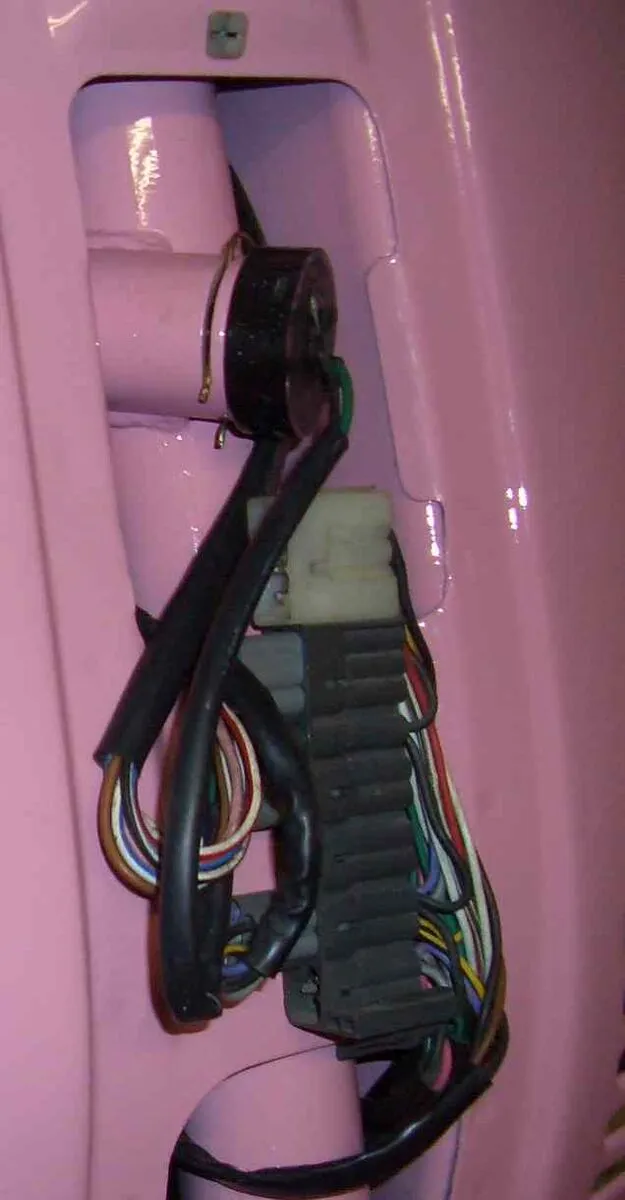

die Kabel am Schaaalterrrr
Ich hab hier kein Bild von der Rückseite aber da gibt es nur drei Kabel für den Blinker, rot kommt vom Relais ist richtig, braun und rosa vertauschen. -
pkracer
Stimmt, aber er reden von vorne und hinten. Aber weis der Himmel was da wer falsch gemacht hat. Da gibt es eigentlich nur die Möglichkeiten, 1. Klemmbrett aber wie Du sagst past nicht anders (oder nur mit Gewalt oder gefrickel, dann noch der Schalter, falsch herum eingebaut? das ist ne XL1 und ich weiß nicht ob man den falsch einbauen kann
Oder falscher Schalter
oder mal nachgelötet
SCHICK mal ein Bild von dem Geraffel

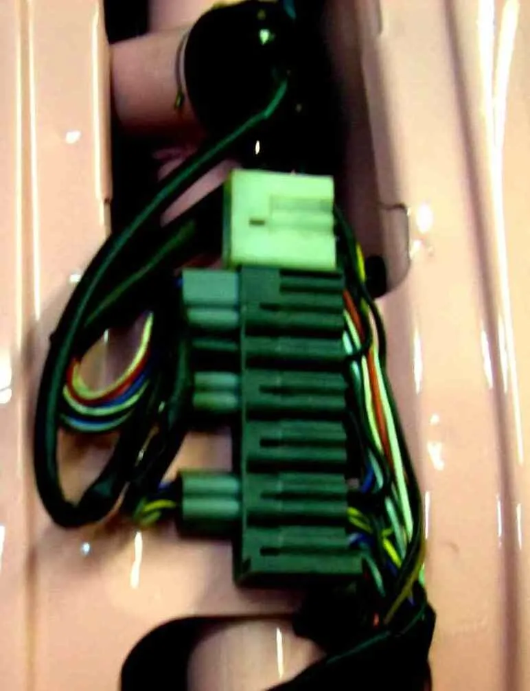

Wetten das nicht? Nimm den Schalter mal aus dem Lenker raus und Vergleich mit dem [lexicon='Schaltplan',''][/lexicon]. Der Lenker ist dünn eingezeichnet, unter der Armatur ist der Blinkerschalter. Blinker nach links, sollte die rosa Leitung unter Strom stehen, natürlich nur im Rhytmus der Blinkintervalle. Diese Leitung geht zum Klemmbrett unter der Kaskade, da muss die rosa Leitung mit einer weiteren rosa Leitung verbunden sein. Die geht dann zum linken Blinker. Das nach zu verfolgen kann doch nicht so schwer sein. Ich häng Dir auch noch ein Bild des vorderen Klemmbrettes an, nur darauf wirst Du wohl nix erkennen.
