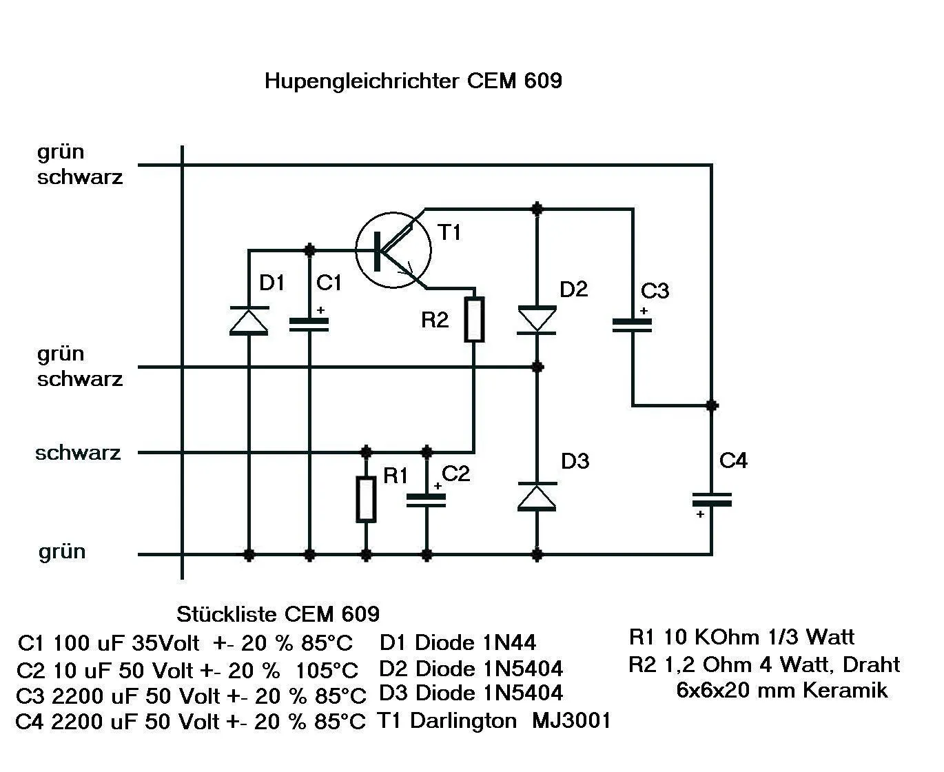

Warum zum geht ein Spannungsregler über der Jordan?

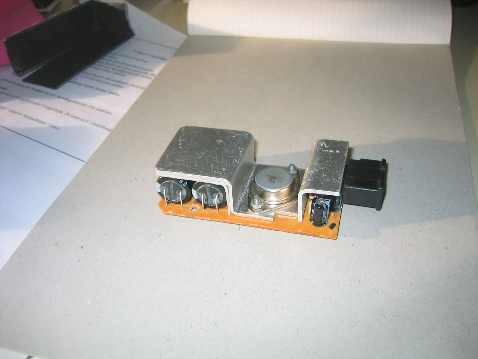

Überleg mal wieviele Jahre der schon auf dem Puckel hat. Und geschlachtet hat den warscheinlich der hochgehende Hupengleichrichter. Elektronik hat, man glaubt es kaum ist aber so, ein Verfallsdatum. Beim Hupengleichrichter sind das die Kondensatoren die hochgehen. Die haben aber bei Dir doch lange gehalten. An meiner Abzugshaube in der Küche sind jetzt die Schalter schon nach 3 Jahren ausgefallen.
Das mit dem Gleichrichter, das Gemeine daran ist, das die Hupe richtig viel Strom braucht, mit ein paar Dioden ist es da nicht getan, und die Schaltelemente die das abkönnen kosten richtig Geld.
Du brauchst die Vergussmasse nicht raus zu popeln, hab ich schon gemacht, das sieht dann so aus. Aber leider geht beim popeln entweder das Gehäuse oder der inhalt kaputt. Wenn Du willst kannst Du das neu aufgebaute Innenleben haben.

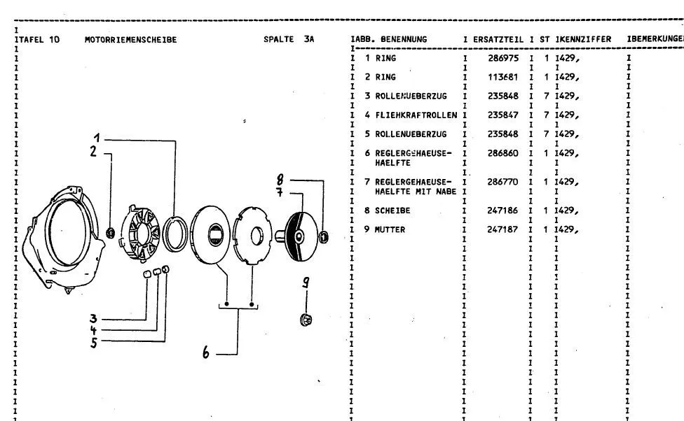

Na was glaubst Du wie eine Variomatik arbeitet? die obere Riemenscheibe besteht aus drei Teilen, die äussere Scheibe die innere Scheibe welche auf dem Gehäuse der Fliekraftrollen liegt. Das alles kann man auf der Explo sehr gut sehen. Die äussere Scheibe ist mit der der Nabe verpresst, was sich schon mal mit der Zeit löst, macht aber weiter nix. Die innere Scheibe (Nr. 6) ist, wie zu sehen aus zwei Teilen zusammen gesetzt. Diese Scheibe liegt nur lose auf und wird nur durch den Keilriemen in ihrer Position gehalten.
Weiter zur Funktion; die Fliehkraftrollen liegen im Stand ganz innen (die beiden Scheibenhälften sind weit auseinander, der Riemen läuft ganz innen). Wenn jetzt die Drehzahl steigt, werden die Rollen von der Fliekraft nach aussen gedrückt (die beiden Scheibenhälften werden dadurch zusammen gedrückt und der Riemen wandert nach aussen).
So aber es ist verboten den Motor ohne Keilriemen zu starten, da der Gegendruck des Keilriemens auf die Vario fehlt. Ergebnis; die Rollen kegeln in dem Rollenlager wild umher und fallen nicht mehr in ihre richtige Position zurück.
