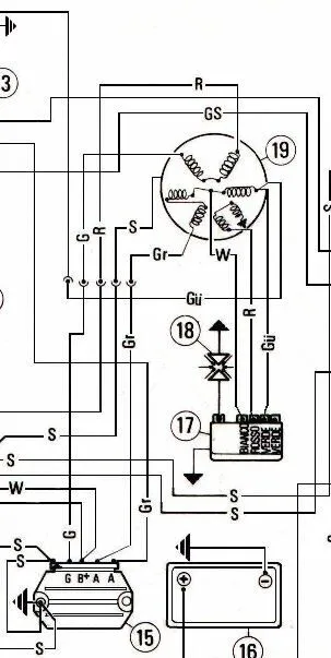

    Ja da ist noch das Blinkrelais, der Vespa [lexicon='Schaltplan',''][/lexicon] ist ein Zwischending zwischen Schalt und Verdrahtungsplan, der [lexicon='Schaltplan',''][/lexicon] zeigt nur die Verbindungen auf und nicht wie diese realisiert werden. Der Verdrahtungsplan zeigt von wo nach wo der reale Draht gelegt wird. Das Blinkrelais ist in soweit ohne Bedeutung da dieses nur mit Strom versorgt wird und für die Suche nach dem Fehler keine relevanz hat. Denn mit der Autobatterie klappt ja alles und ein Defekt des Relais somit auszuschließen.
    Ja die 12 Volt, das ist nur ne Hausnummer, das Kind muss ja nen Namen habe. Normal, Batterie OK und geladen ca. 13,5 Volt, der Ladestrom MUSS eine höhere Spannung haben, um die Batterie überhaupt laden zu können 14 Volt is da schon ok.
    Auf B+ sollten die 14V des Reglers kommen... noch hab ich da nix gemessen :(

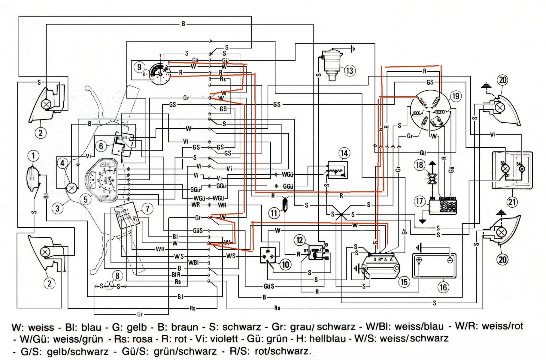

    Was hast Du gemessen, Gleich oder Wechselstrom? Wo gegen hast Du gemessen? Die beiden Ladespulen für die Batterie hängen zwischen G und B+, und nur da kannst Du messen. Während die gelbe Leitung direkt von der Lima kommt, geht die zweite rote Leitung zum Zündschloss und von da über einige Punkte als weiße Leitung zum Laderegeler. Die wird nur geschlossen wenn "Zündung AN". Fehlermöglichkeitten gibt es da mehrere, z. B. Zündschloss, desssen Steckverbungungen, Zentrale Veirteilung, Stecker vom Motor zum Bordnetz (rund, rechte Seite der Schwinge), und natürlich die Kabel. Ich hab den Weg noch mal für Dich rot angemalt. Lima kaputt, unwarscheinlich, schlechte Verbindung wegen Korrosion oder Kabelunterbrechung warscheinlicher, durchgescheuerte Kabel sind auch möglich.
    Du kannst aber auch das messen, die beiden Kabel am Laderegeler abziehen, Zündung auf "EIN", Motor aus, dann das Messgerät an die beiden Kabel klemmen, Einstellung Ohm 0- xx Ohm, dann sollte ein kleiner Ohmwert zu messen sein. Eine Verbindung von einem der Kabel zu schwarz oder Masse darf nicht vorhanden sein.

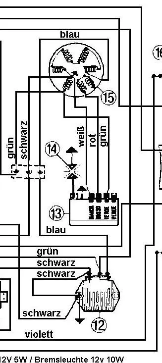

    An der CDI sind die Kabel Weiss / Rot / 2xGrün angeklemmt , eines der günen geht zum Zündschloss und schließt dieses zur Masse kurz, dann läuft der Motor auch nicht.
    Zieh das mal von der CDI und schau ob du dann einen Funken
    Hi, das ist schlicht falsch, es ist nur ein grünes da, das Kabel geht zur Zündgrundplatte und ist die Plusleitung (Stromversorgung) für die CDI. Das Weiße ist die Masseleitung und das rote liefert den Zündimpuls. Das ist auf dem [lexicon='Schaltplan',''][/lexicon] auch leicht nach zu lesen. Richtig ist, dass man eine Verbindung des grünen Kabels zum Zündschloss messen kann, das liegt aber nur daran, dass zum Abschalten des Motors, die Plusleitung dieser Spule auf Masse geschaltet wird und die Stromerzeugung unterbunden wird. Das grüne Kabel MUSS dran sein.
