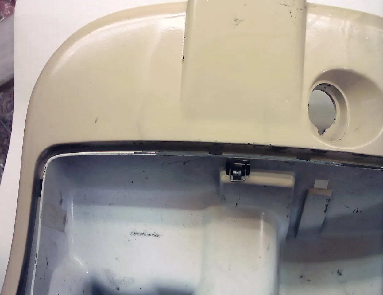

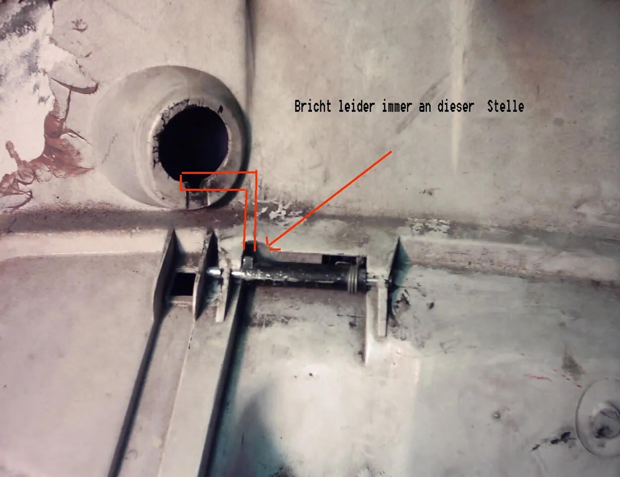

  • Bilder des Handschuhfachverschlusses PK 50 XL 2
    • August 31, 2010 at 08:51
    Hallo, hier die gewünschten Bilder, ich fürchte blos das die Dir auch nicht weiter helfen. Schreib mal wenn doch.
