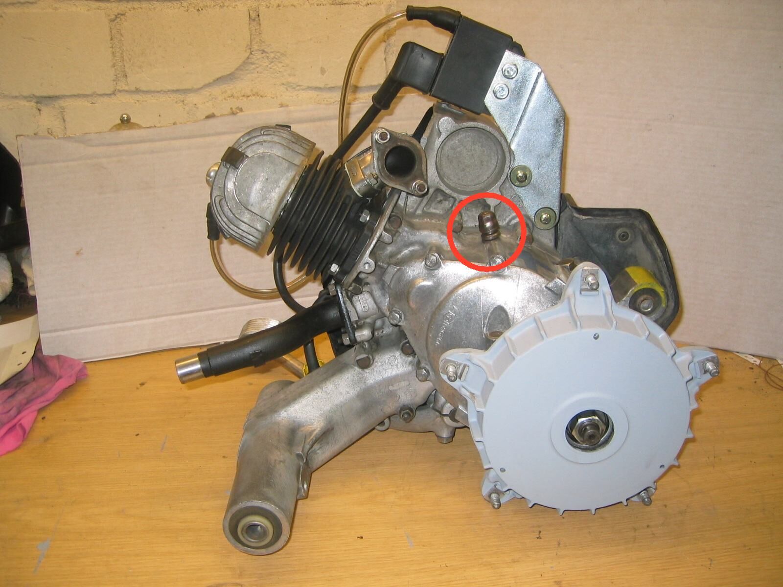

  • Dreht hoch im Leerlauf - alle Falschluft-Stellen überprüft.
    • June 16, 2014 at 07:27
    Da
      • 211.13 kB

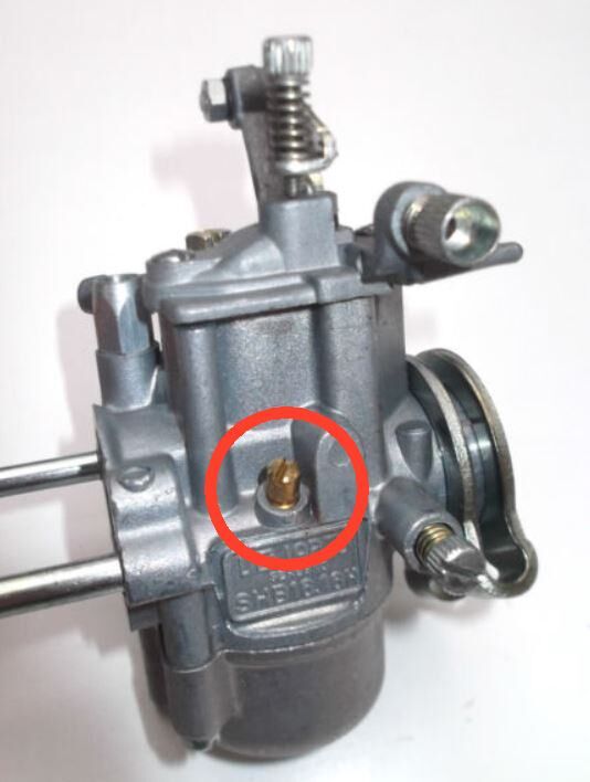

    • June 15, 2014 at 14:20
    Na ja du schreibst "dreht im Leerlauf richtig hoch", hast aber die Hauptdüse und die Nebendüse gewechselt, na prima, die Hauptdüse ist für Volllast (Vollgas) und die Nebendüse für Teillast. Die haben aber beide mit dem Leerlauf wenig zu tun. Da für gibt es die "Leerlaufluftmischerschraube" (schönes Wort nur bisschen lang), und die hat eine EIGENE Düse, die so genannte Leerlaufdüse, und das ist diese hier.
      • 36.7 kB
      • 534 × 708
