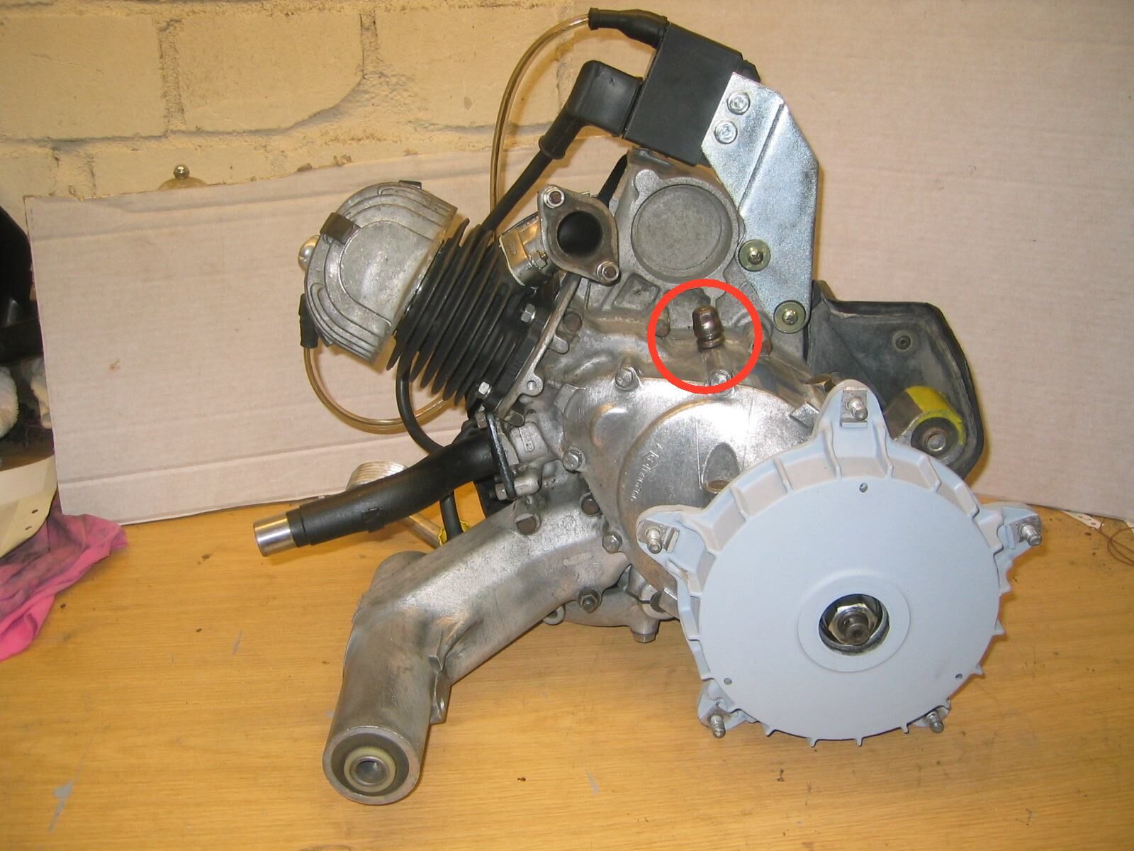

    Wo ist die Getriebeentlüftung?
    VG, Malte
    • June 16, 2014 at 07:27
    • #22
    Da

    Kann er darüber Falschluft ziehen? Die hatte ich zur Motorrevision mal rausgedreht.
    Wie sieht es mit der Ölfüllschraube aus? Die ist bei mir auch so ein kritischer Punkt. Aber kann über das Getriebe Falschluft kommen?
    VG, Malte

    Zitat von windsurfgleiten
    aber kann über das getriebe falschluft kommen?
    nur wenn auch der simmerring hin ist.
