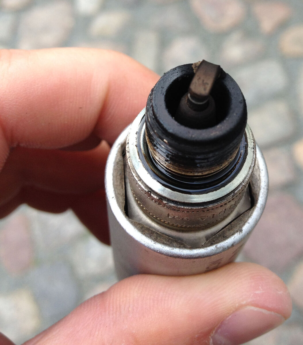

    wie sieht denn das Zündkerzenbild aus?
    Vielleicht einfach ein hängender Seilzug/Gasschieber?

    Angefügt das Zündkerzenbild... Lieber auf 74 oder gar größer gehen?
    Gruß, Malte
