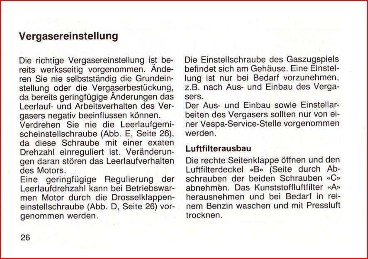

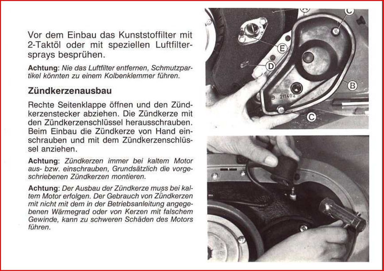

    Hi wenn Du möchtest, kannst Du die Betriebsanleitung von mir bekommen. Ich hab zwei verschiedene, einmal zum Ausdrucken und die Andere für den PC als PDF. Dafür brauch ich aber eine E-Mail Adresse. Weiter die Leerlaufschraube ist, wie immer als Anschlag ausgelegt, rein = höher raus = niederer. Bei der luftmischer steht es dabei. Der Luftfilter ist das Schaumkissen in dem Gehäuse, die Luft wird aus dem Chassis über einen Faltenbalg angesaugt.
    Ganz WICHTIG ist, dass die beiden Gummistopfen noch in dem Deckel des Luftfilterkastens vorhanden sind, sonst saugt sie Luft da durch und die ist dann ungefiltert.
    klaus
    PS Luftfiltermatte; beim Piaggio-Händler für 17,- Euro
