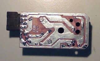

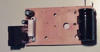

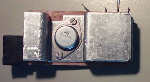

    Hi, zu nächst einmal, ist das alte Gehäuse noch ganz ? Ich hab mal eine zerlegt und nachgebaut.
    Teileliste Hupengleichrichter
    Folgende Teile sind verbaut:
    Elektrolytekondensatoren alle +- 20 % 85°C
    2 x 2200 uF 50 Volt 1,20 €
    1 x 100 uF 35 Volt 0,20 €
    1 x 10 uF 50 Volt 105°C 0,20 €
    2 x Diode 1N5404 1,45 €
    1 x Diode 1N44 0,20 €
    1 x Widerstand 10 KOhm 1/3 Watt 0,20 €
    1 x Widerstand Keramik 1,2 Ohm 4 Watt Draht 6x6x20 mm 0,47 €
    1 x Darlington Transistor MJ3001 3,89 €

    Hi, nein ich hab nur noch die bestückte Platine und kein Gehäuse mehr. Deshalb such ich noch nach einem intekten Gehäuse.
    klaus
