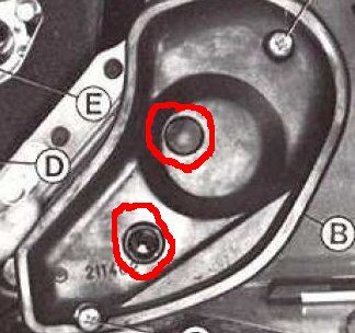

    gummistopfen an der plastikabdeckung am luftfilter sind nicht mehr vorhanden. wo sollten die denn sein? gibt es einen guten anbieter für teile für die pk 50 xl 2? bin noch immer auf der suche.

    Die beiden Gummistopfen sind die hier (der untere ist der Durchgangsgummi fuer die Standgasschraube):

    PS: Den Gummipfropfen solltest Du dir aber irgendwo her besorgen und solange das Loch mit Klebeband abkleben. Der Gaser zieht sich an dieser Stelle nämlich sonst direkt Luft. Wenn in dieser Dreck drin ist, geht dir der Vergaser zu und du darfst anfangen zu basteln.
