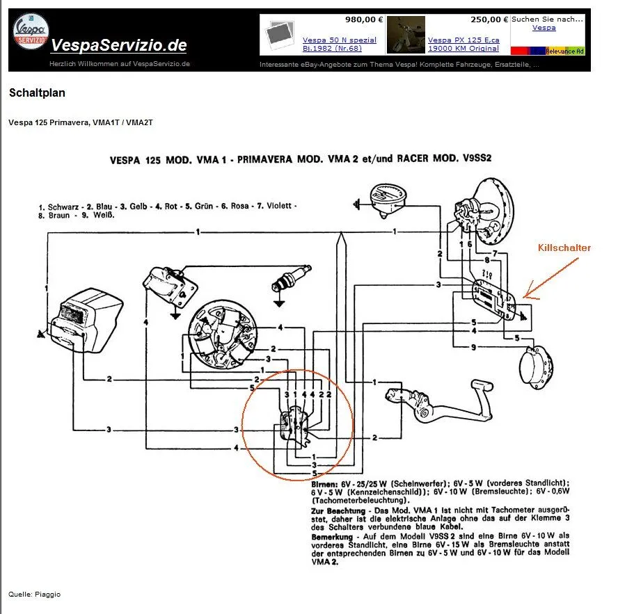

  • Bremslicht funktioniert nur beim Drücken des Unterbrechers ( Motorausschalter )
    • March 31, 2008 at 16:13
    Hi, mit Lenkerendblinker oder ohne? Der GFehler scheint im roten Kreis, in der Verbindung der Leitungen zu sein. Ich hab Dir mal den Plan von Vespa Servicio angehängt.
    klaus
