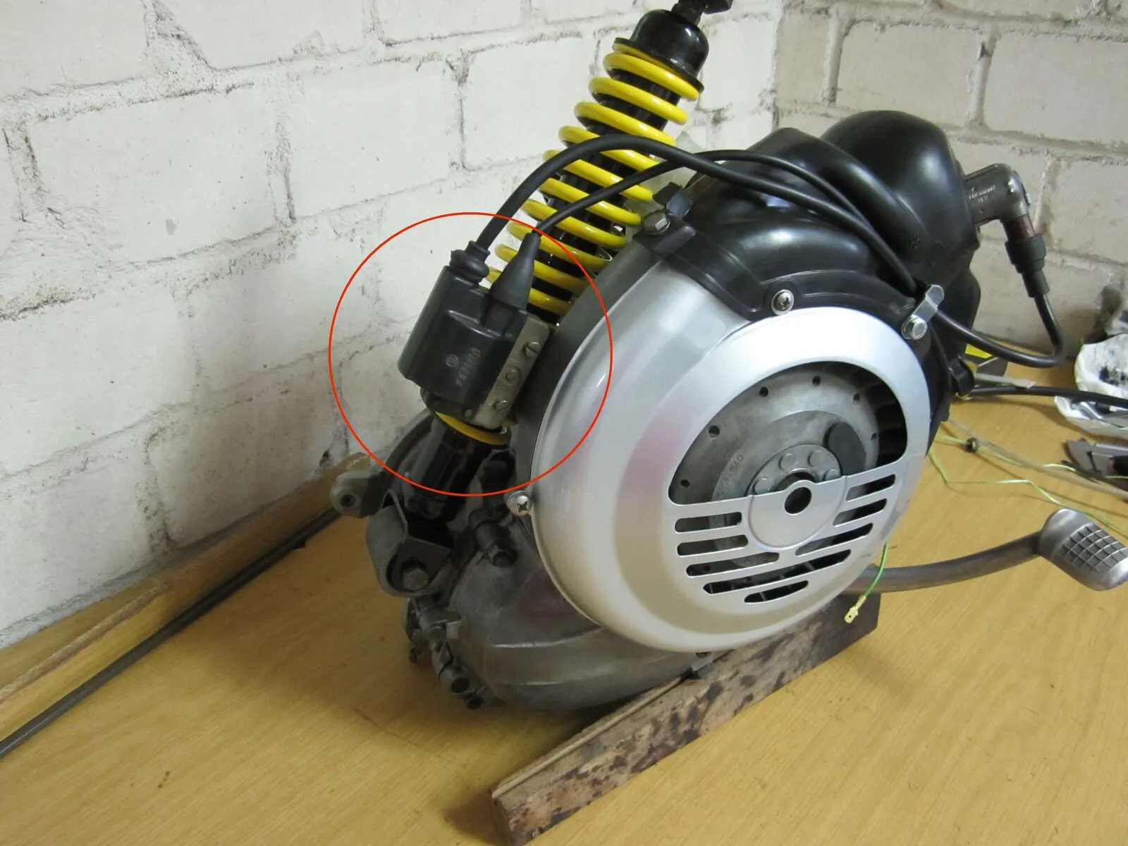

Seit 1980, Vespa Spezial mit 4-fach Blinker, 12 Volt-Lichtanlage, Spannungsregler usw. So CDI für was würdest Du das halten? Das ist der Motor aus der Spezial. Alles original nix umgebaut.
Na ja verstärken ist das falsche Wort, es fließt einfach kein Strom ohne Verbraucher (Widerstand), denn nur aus dem Grund ist der Widerstand ( 5 kOhm) im Stecker oder der Kerze vorhanden. Der Funke ist eigentlich ein Nebenprodukt, da der Stromkreis unterbrochen ist, springt da der Funke über und schließt damit den Stromkreis.
Und noch eins, Fehler der Zündung versuncht man IMMER vom billigsten Ende aus zu finden, also erst austauschen 1.Kerze, 2. Zündkerzenstecker, 3. Zündkabel, 4. CDI.
