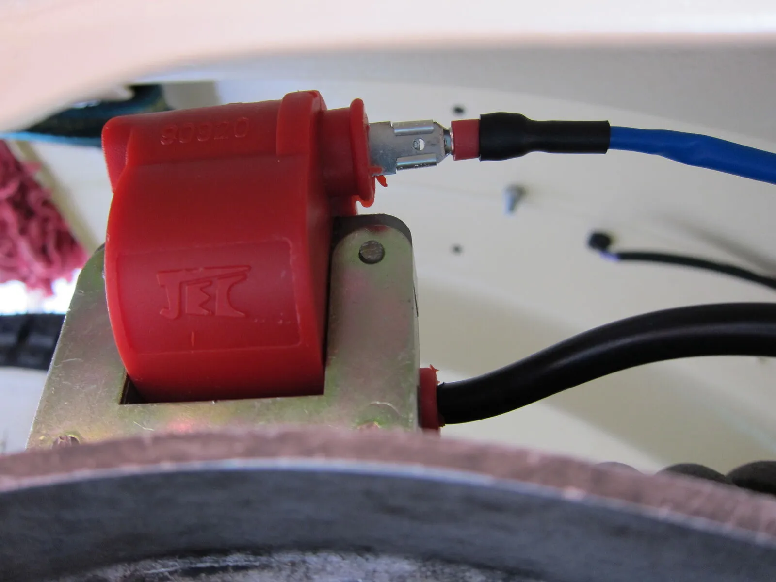

    @Kasanova: Das ist die aussenliegende Zündspule.

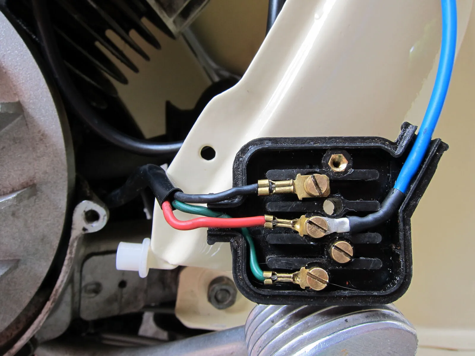

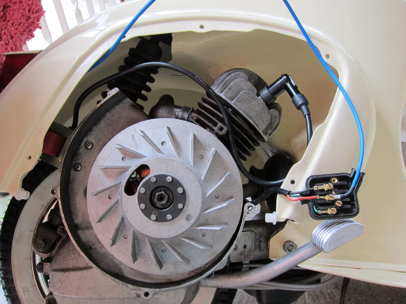

    Kabelkästchen am Lenker hab ich nicht fotografiert, weil ich alles abgesteckt habe, ausser dem Zündkreislauf.
    Was mich wundert ist, dass sie lief bevor ich sie zerlegt habe und mit den gleichen Bauteilen jetzt nicht mehr läuft...Zündkerze hab ich schon eine neue versucht. Und da das alte Kabel vom Motor zur Zündspule und die Zündspule selber schon übelst vergammelt waren, hab ich sie ersetzt. Geht trotzdem nix. Das Einzige was nicht neu ist, ist der Zündkerzen-stecker. Kann der kaputt gehen?
    Wenn ich das Zündkabel blank an das Gehäuse halte, hab ich einen kleinen Funken, wenn ich den Stecker dran mach und die Zündkerze ans Gehäuse halte, hab ich keinen Funken.
    Von der Zündgrundplatte hab ich kein Foto, weil ich keinen Abzieher habe.
    Ich hoff ihr könnt mir weiterhelfen. Bestimmt hab ich nur irgend einen sau dummen Anfänger-fehler gemacht. Aber ich hab jetzt tagelang alles durchforstet und ich komm einfach nicht drauf...

    Du brauchst keinen Polradabzieher, wenn ich das richtig sehe. Dein Polrad wird mit Hilfe eines Seegerings gelöst.

    also wenn ich das richtig sehe müssten doch in dieser Konstellation, also ohne Verbraucher:
    rotes Kabel an Zündspule = haste schon gemacht
    blau und schwarz zusammen = fehlt noch
    aber nur in dieser Konstellation...mit angeschlossenem Kabelbaum darfst du das natürlich nicht machen.... :rolleyes:

    Vielen Dank für den Tipp. Gleich ausprobiert...hat aber nix geholfen. Nach wie vor kein Funke. ;)
    Nur zum Verständnis. Warum muss grün und schwarz zusammen, für die Zündung? Die bildet doch einen eigenen Kreislauf, unabhängig von dem Anderen, oder?

    Die 6 V Zündung bekommt die Masse für die Zündung über die Bremslichtbirne, deshalb musst du das im nicht angeschlossenen Zustand immitieren.
    Edit : Aber dir fehlen für eine Standard Spezial ZGP 2 Kabel - Grau und Gelb
    Edit und es muss Grau und Balu zusammen, nicht schwarz und Grün

    Hmmm...ok ich hab kein Bremslicht. Kein Schalter und auch keine Birne. Da es auch Schaltpläne ohne Bremslicht gibt, gehe ich mal davon aus, dass die ohne Bremslicht produziert wurde.
    Grau und Gelb gibts nur, wenn man eine Blinkeranlage hat, wenn ich mich nicht täusche. Die hab ich auch nicht.
    Und wo soll das blaue Kabel herkommen? Ich hab nur ein Grünes.
    Uiuiui ich hasse Elektrik. ^^
    Edit: So sieht das aus bei mir
    Einmal editiert, zuletzt von Deen (August 9, 2012 at 15:49)

    Also hab grad versucht das Polrad abzunehmen, aber ohne Abzieher komm ich wohl nicht weiter. Oder hat jemand einen Tipp wie man das anders runterbekommt?
    Durch die Serviceöffnung seh ich zwei Spulen auf der ZGP.

    Hat dein Polrad ein Innengewinde oder eine Nut für einen Sprengring, oder sogar eine Sprengring, kurz über der Schraube?

    Hat das Polrad denn ein Gewinde oder eine Nut?
