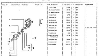

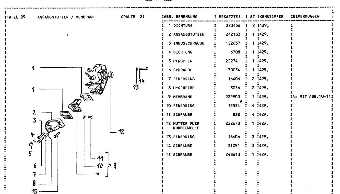

    • August 14, 2014 at 10:35
    Nein das soll nicht, dann wundert es nicht, das der kein Benzin saugt, wenn er die Luft hinter dem Gaser leichter saugen kann. Das Loch gehört natürlich verschlossen. Teil Nr. 5 auf der Zeichnung, der verschließt das Loch durch welches man die dritte Schraube der Befestigung erreicht.

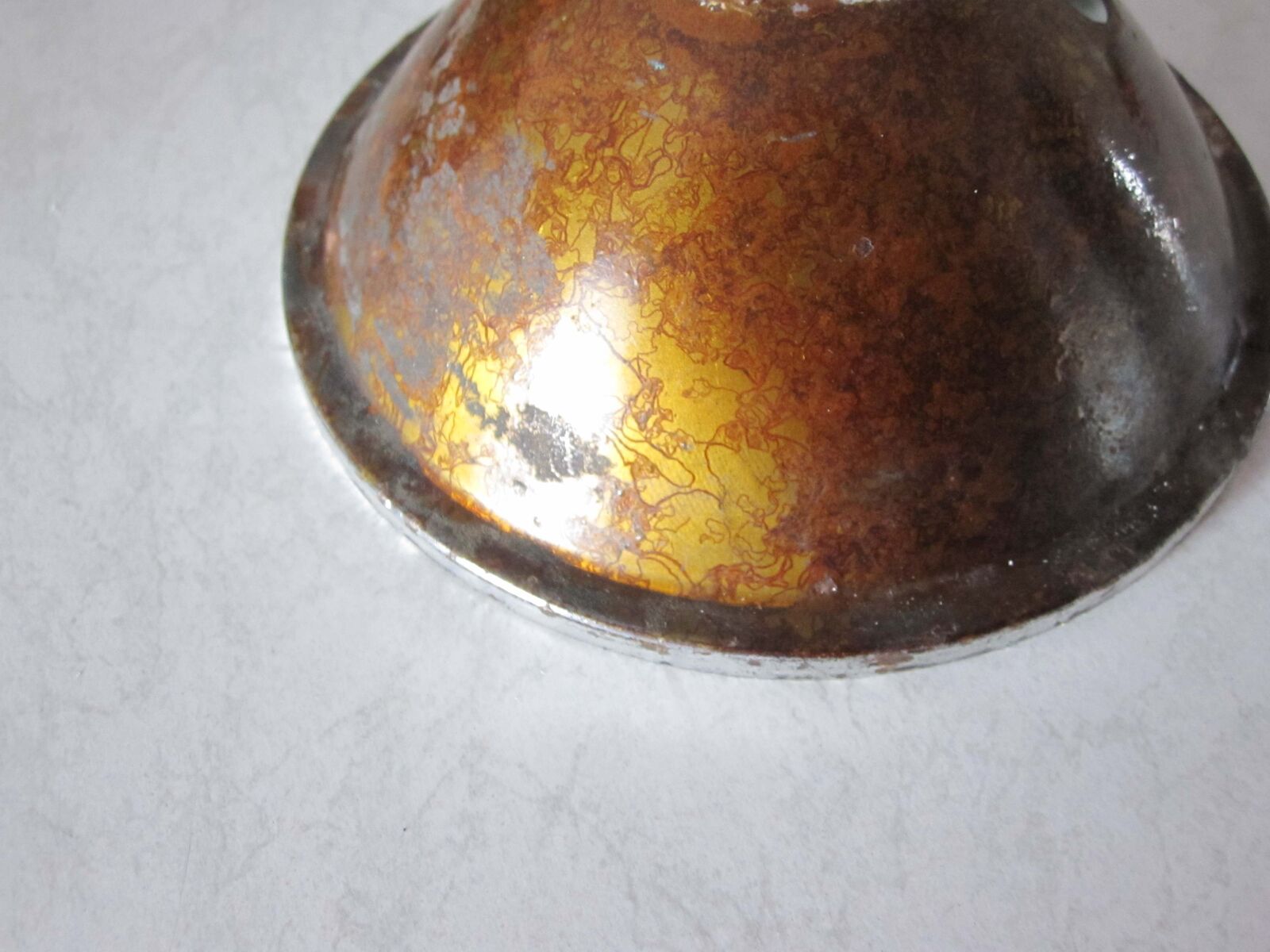

  • Vespa mit Klarlack kaufen?
    • August 13, 2014 at 11:29
    Hallo Juny79,
    ich möchte Dir ungern widersprechen, aber mit Regen oder Wasser hat das nichts zu tun. Die Sauerstoff Diffusion erzeugt den Rost, mit Feuchtigkeit geht's natürlich schneller. Ein typisches Bild, Rost unter Klarlack.
