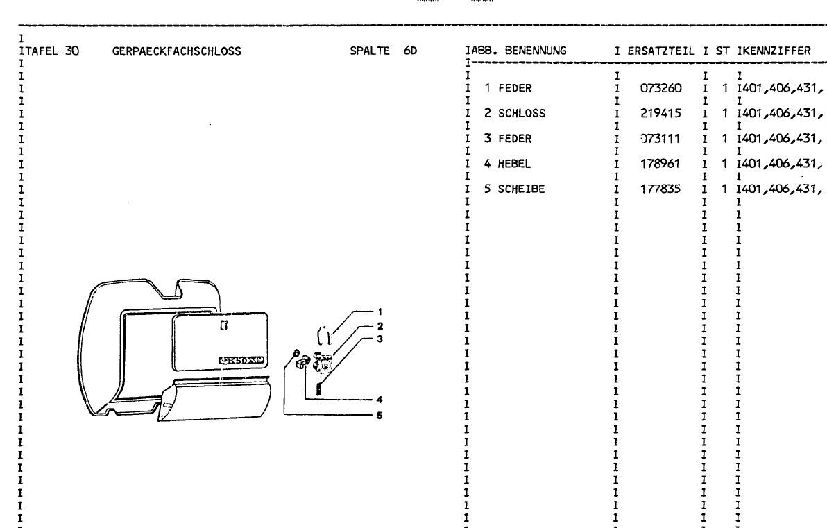

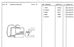

  • Montage bzw. Befestigung vom Schloss des Handschuhfachs
    • November 25, 2011 at 15:18
    Jau auf der linken Seite (Ölpumpe), wird das Lager mit einer Fettfüllung geschmiert, da dort gleichzeitig der Antrieb für die Pumpe ist, dessen Zahnräder werden auch mit diesem Fett geschmiert. Ob nun getrennt oder mit Gemisch geschmiert wird, ist an der Stelle egal.
    • November 24, 2011 at 09:04
    Hi, wenn Dein Schloss so aussieht, so ist das GESAMTE Schloss mit einem Clip von der Rückseite besfestigt. Wird auf dem Bild als "Feder (1)" bezeichnet. Unter das Schloss gehört noch eine Druckfeder, welche das Schloss nach oben drückt. Wenn Du allerdings meinst, wie der Schließzylinder befestigt ist, dann ist das genau wie bei den anderen Zylindern, die haben alle eine kleine Nase welche sie im Schloßkörper hält.
