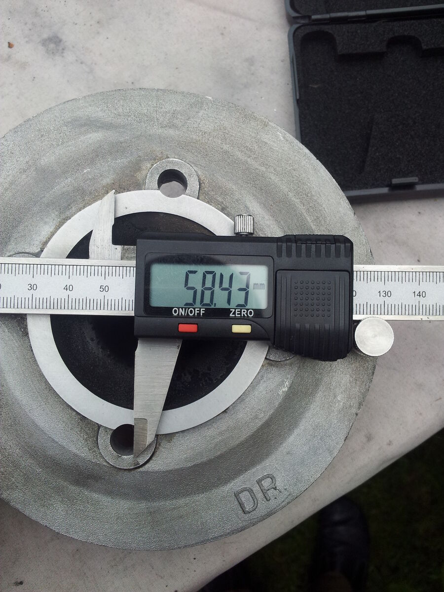

    Man kann aber auch mit grobenSchleifpapier vorschleifen und ordentlich material abnehmen. Die Kleinen Zylinder haben teilweise echt riesige Quetchkannten. Mehr zum Thema kannst du dir hier auf jeden Fall anlesen. Noch ein Vorteil ist wenn man die Quetchkannte verringert ist ein geringerer Sprittverbrauch. Aber mann sollte drauf achten das die Quetschkannte nicht unter 1,3 mm wird da sonnst die Verdichtung zu hoch wird und der Motor nur noch klingeln würde.
    Ich habe ein altes quarium genommen :) Ja Schleifpapier drauf gelegt und dann den zylinder in kreisenden bewegungen so lange schleifen bis die Fläche
    komplett gleich aussieht. Da der Zylinder selbst sehr schwer ist, brauchst du auch keinen druck ausüben. Habe mit 300er angefangen und dann mit 600er und zum schluss 600er Nass genommen.
    Du hast zwischen Zylinderkopf und Zylinder keine Dichtung! Deswegen muss das ja auch Plan sein damit das dicht ist. Du brauchst nix beachten beim abschrauben. Einfach die vier schrauben lösen und abschrauben. Vorher vielleicht noch die Kerze raus.
    Man kann natürlich den Kopf auch ohne Drehmomenntschlüssel montieren. Ich mache das z.B. immer so. Bilde mir aber ein nach jahrelangen Schrauben das Gefühl dafür zu haben wann eine Schraube fest ist. Ob du das kannst musst du selbst beurteilen. Ansinsten rechne dir das Drehmomennt in Kg um und dann kannst du dir das vielleicht besser vorstellen wie viel Kraft du dafür brauchst um die Schrauben anzuziehen. Ist nämlich bei weiten weniger als man sich vorstellen tut.

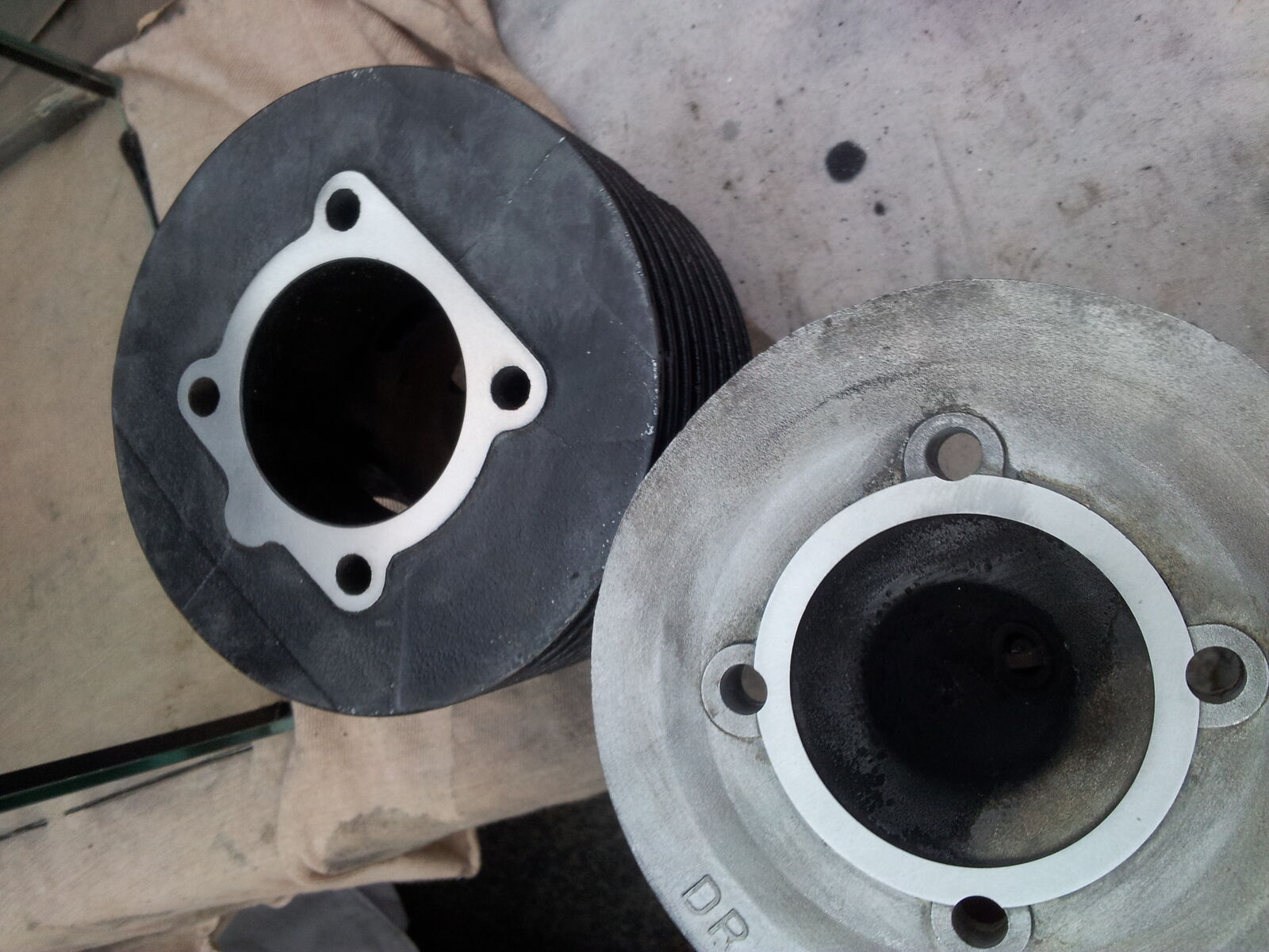

    Schau dir mal dein Bild an. Da sieht man das der Zylinderkopf auf dem Zylinder nicht dicht ist. Genau du hast weniger Leistund wenn er undicht ist, da der Druck bei der Verbrennung nicht komplett auf dem Kolben wirken kann, sondern zum Teil durch die Undichtigkeit verloren geht. Schlimmer aber ist, das das Öl die Stellen die es benetzt am Kühlen hindert. Damit meine ich das die Stellen die am Zylinder mit Öl benetzt sind weniger Wäre abstrahlen können, und dadurch der Zylinder schlechter gekühlt wird. Aber noch schlimmer ist das das Öl was dort runter läuft deine Bremse Lahmlegen kann und in ganz dummen Fall sogar dafür sorgt das dein Reifen mit Öl in Verbindung kommt. Die Folgen kannst du dir bestimmt ausmalen. Ist vielelicht etwas übertrieben aufgezählt aber besser ist es jedenfalls wenn der Motor nicht leckt. Du kannst die Zylinderdichtfläche auf einer Glasplatte mit Schleifpapier in kreisenden Bewegungen sehr gut selbst planen.
    Hier siehst du mal wie eine undichte Stelle aussieht:
    und hier wie es nach dem Planen auf einer Glasplatte aussieht:
    Hast du dir mal einen DR Zylinder angeschaut. Hatte noch keinen der dicht ist. Hab das vor kurzen erst mal gemacht. Da war nicht der Kopf unplan sondern der Zylinder an sich ist schon verzogen wenn der geliefert wird. Woran das liegt kann ich nicht sagen. Und das man das mit Drehmoment anzieht versteht sich von selbst... Aber mal davon abgesehen müsste man dann eine Schraube schon sowas von anknallen das sich der Kopf verzieht das eher die schraube reißen würde. Oder mann lässt die eine schraube ganz lose.

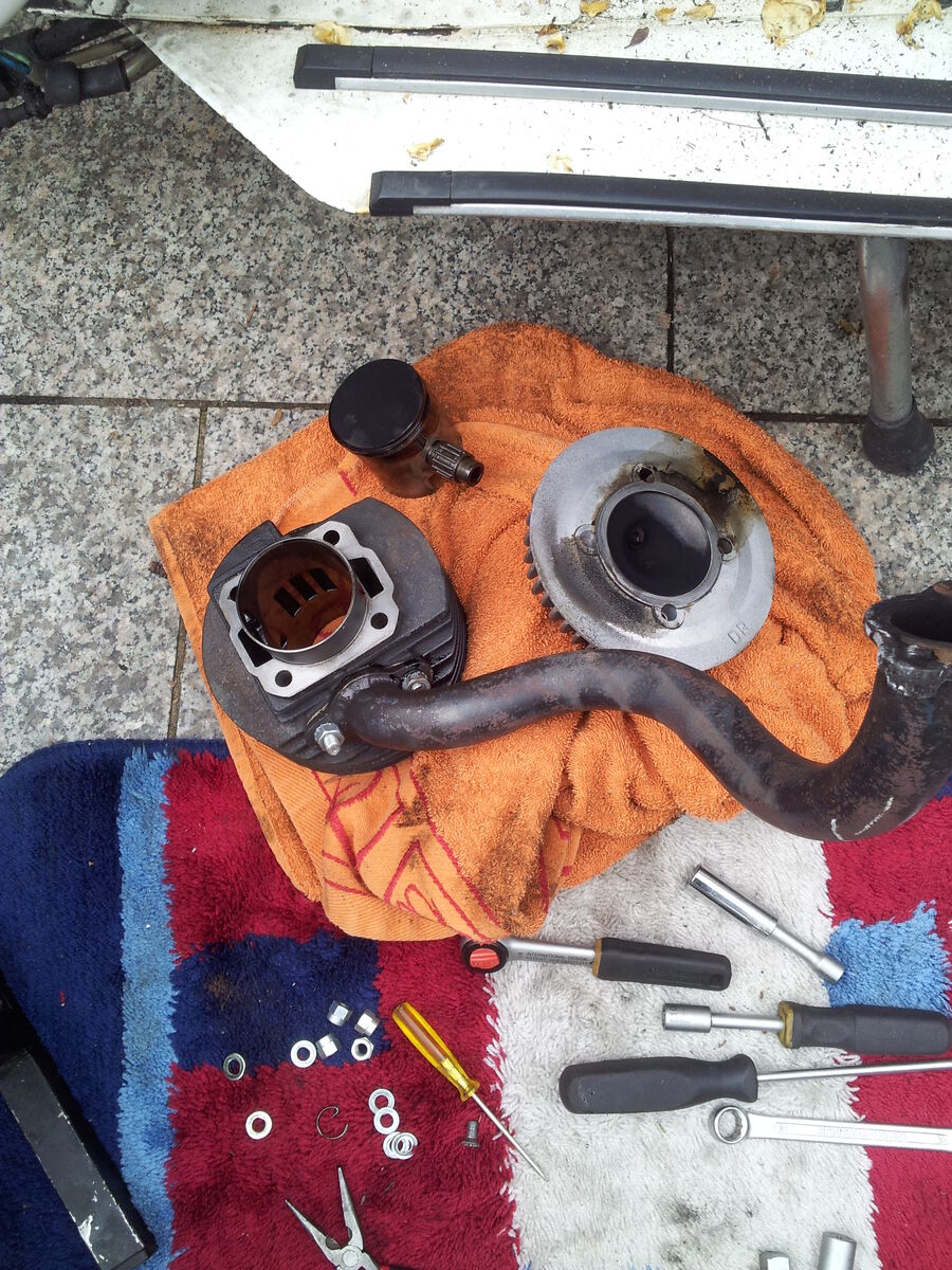

    Komischer weise gibt es keine Ets Krümmer einzeln zu kaufen. Nur in Verbindung mit der Banane... Also hab ich das teil jetzt mit jeweils mit zwei Dichtungen montiert. Unten noch zusätzlich noch mit Dirko Ht. Hoffe das, dass Teil jetzt dicht ist.Wenn ich einen anderen Krümmer finde wird das auf jeden Fall geändert. Motor ist jetzt wieder im Rahmen und ich kann mich um so Sachen wie einen zu langen Gaszug kümmern. Da vorher ein PHBL 25 drin war ist der Gaszug um mindestens 30 cm zu lang für den 19:19er. Ansonsten nur noch Züge anschließen einstellen und die Anbauteile reparieren da sie jemand zu fest angezogen hat und somit die ganzen Halterungen kaputt gegangen sind. Brauche aber unbedingt einen Kotflügel für vorne und beide Seitendeckel, da diese dick und fett mit Spachtel voll sind und die Farbe auch eine ganz andere ist.

    So hab nochmal bestimmt zwei Stunden mit dem Krümmer zugebracht X( dieses Teil will einfach nicht passen. Hab jetzt unten die beiden Muttern abgeflext und alle löcher größer gefräst. Dann alles montiert und festgestellt das es immer noch nicht wirklich passt. Dann hab ich noch alle Flächen so gut es geht mit 80er Schleifpapier geschliffen. Und mal Testweise jewals eine Dichtung montiert und alles so zusammen geschraubt und mal ordentlich heiß gemacht und noch etwas nach gebogen. Aber das teil ist so Krumm das es so nicht dicht zu kriegen ist. da es dunkel geworden ist musste ich dann erstmal aufhören.
    Überlege schon mir einen anderen Krümmer zu besorgen. Oder wirklich jemals zwei Dichtungen drunter zu schieben und es dann nochmal zu probieren. Diese Art erscheint mir doch sowas von Russisch das ich erstmal so nochmal einen Versuch gestartet habe.
    Das mit dem zum Glühen bringen haste bestimmt aus dem Video von Jupvan. Mal sehen ob mein kleiner Gasbrenner das schafft wäre zumindestens eine Probe wert.
    So Jungs welche Dichtungen würdet ihr nehmen für die Abdichtgeschcichte? Hab gestern mal pauschal 3 komplette Dichtsätze gekauft und da sind ja immer die Aludichtungen drin. Habe aber noch welche aus Dichtpappe. Könnte mir auch welche selber schnitzen aus Dichtpappe.
    Hab auch nochmal nach gedacht. Ich werde auch nochmal probieren wenn man die Halterung an der Schwinge nicht montiert ob die dann besser sitzt. Wenn das der Fall ist wird die vordere Halterung neu gebaut und angepasst. Zusätzlich schau ich nochmal ob die Dichtflächen am Krümmer auch Plan sind. Zu Not wird die dann mit der Feile bearbeitet.
