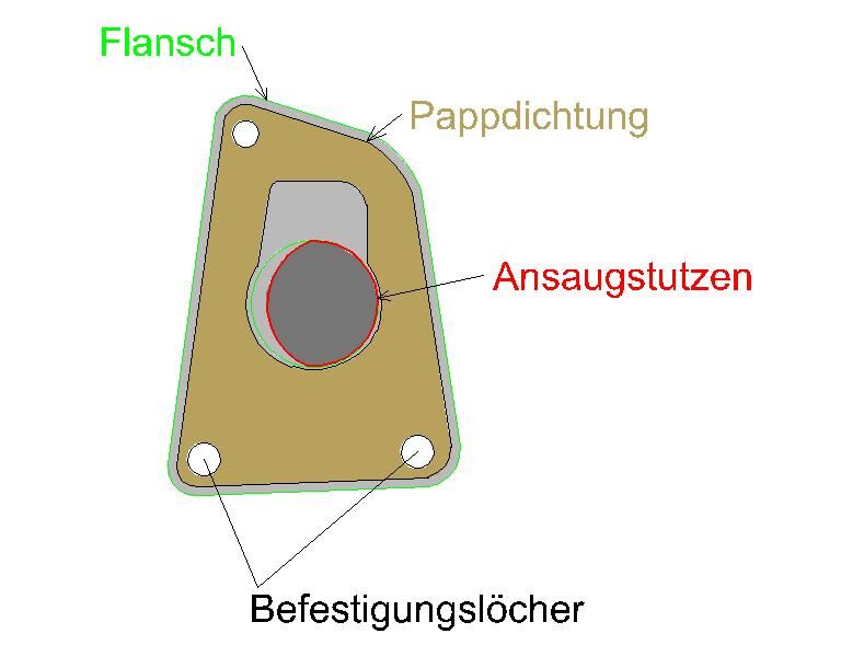

    Wenn ich mir die Ersatzteile anhand der Fotos von den Web-Händlern zwischen 2- & 3-Loch ansehe, kommt das gut hin. Ich hatte nur im Forum über die angebliche starke Drosselung der XL2-Modelle im Bereich des Einlasses gelesen und dachte mir diese durch Anpassung zu beseitigen.
    Jetzt wo ich mir die Sache anhand der Beschreibungen überdenke, stelle ich mir die Frage ob Drehschieber und Einlaßöffnung das selbe sind und sich nur auf innen (Drehschieber) und außen (Einlaßöffnung) beziehen? Wenn ich also wie angefragt, den Einlaß erweitern möchte, verändert sich auch logischerweise die Drehschieberöffnung wobei auf die mögliche Ausrichtung beim fräsen geachtet werden sollte...
    Ist das richtig?
    Das sieht man der Zeichnung ggf. nich richtig an, aber das Rohr macht den Sprung nach innen.
    Beim Erweitern könnte ich höchstens die innere Rohrwandung des ASS verjüngen, aber wie schon angemerkt, würde das wohl nicht viel bringen.
    Wenn das mit dem Vergaser u.s.w. z.Zt. dann eh nix bringen würde, kann ich mir die Mühe sparen. Jedoch sind die XL2er doch am Einlaß stark gedrosselt und so wollte ich da ggf. nen bissel was modifizieren um auf den Stand der Anderen (Vorgängermod.) kommen zu können.
    Für mich sieht das jedoch wie zusammengebastelt aus, da man sich die Form des ovalen Motorblockeinlasses in Bezug zu dem ASS-Röhrchen fast hätte sparen können.
    Die Frage was mit nem Originalvergaser an Leistungssteigerung möglich ist, habe ich ja in einem anderen Thema noch eröffnet, hängt aber so wie ich das sehe mit dem hier fast zusammen. Naja auch egal. Aber da steckt doch bestimmt noch was an Potential drin...

    Hallo Zusammen
    Beim Ausbau des Ansaugstutzens an meiner PK 50 XL2 habe ich festgestellt, dass das aufgeschweisste Rohr am Halteflansch, der mit dem Motorblock verbunden wird mit nicht ganz so passen erscheint wie ich mir das vorstelle. Anhand der Pappdichtung passt die Öffnung des Motorblocks aber eins zu eins.
    Bringt das nicht ordentliche Leistungseinbußen oder ist das so gewollt?
    Wenn ich mir die Ersatzteile ansehe, sehen diese auch wie auf meinem Bild (Fotos konnte ich noch nicht runterladen) aus.
    Ich gehe mal davon aus, dass die Empfehlung, den Einlaß am Motor zur Leistungssteigerung aufzufräsen nur was ab 19/19-Vergaser etwas bringen kann?
    Ist das Richtig oder gibbet es da was auch für meinen 16/15 V´ler?

    Beim Ausbau des Ansaugstutzens, ist mir jedoch aufgefallen, dass sich der Querschnitt zum M.-Block hin verjüngt und nicht an die ovale Öffnung wie sie sich an der Abdichtung abzeichnet angeformt ist. Soll bedeuten, dass das Rohr einfach auf die Halteplatte aufgeschweisst ist und aussieht wie gewollt und nicht gekonnt.
    Habe Bilder gemacht und muss die noch einlesen. Dann werde ich aber hierzu nen neues Thema als Anfrage eröffnen, wenns recht ist.
