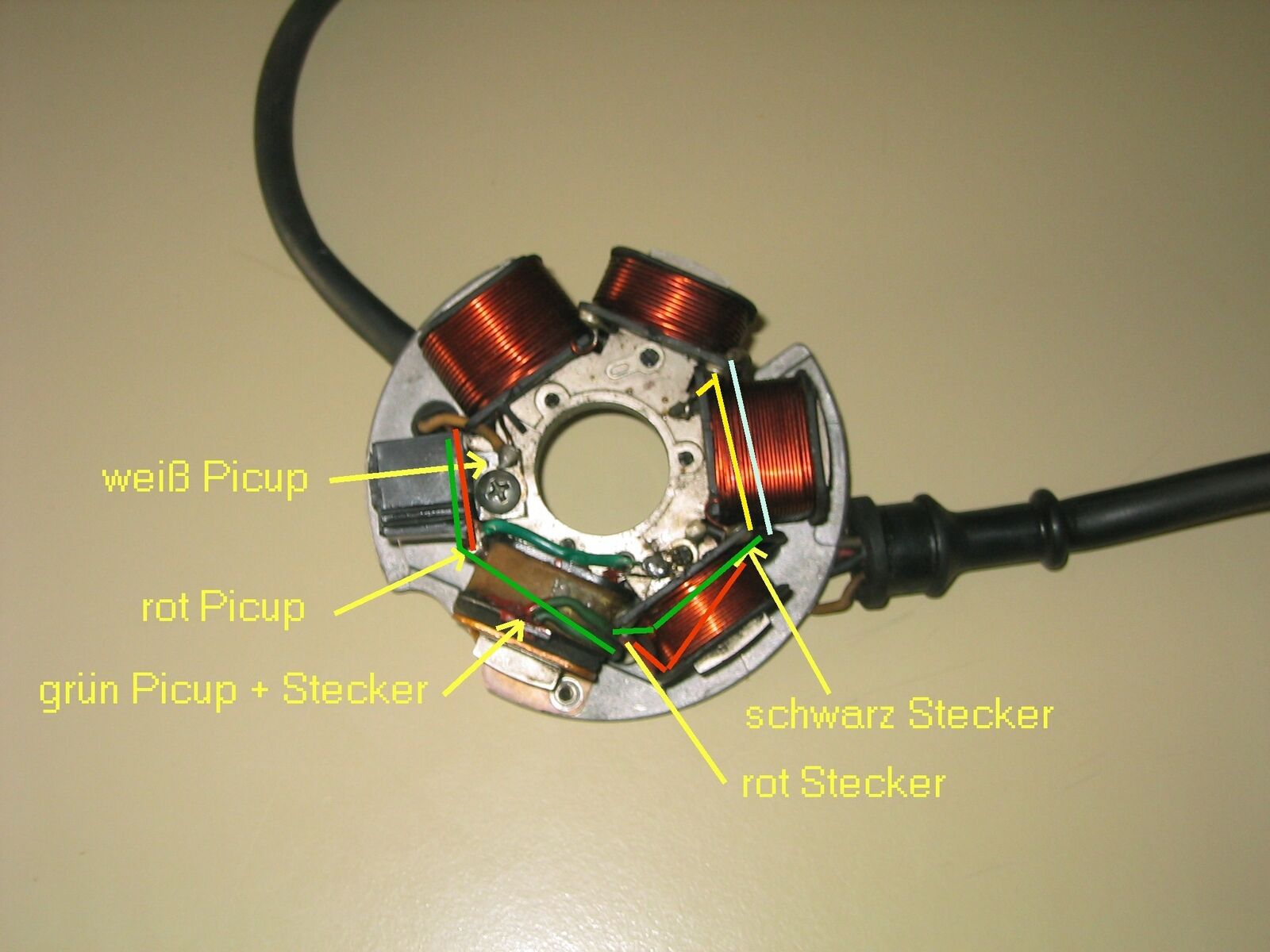

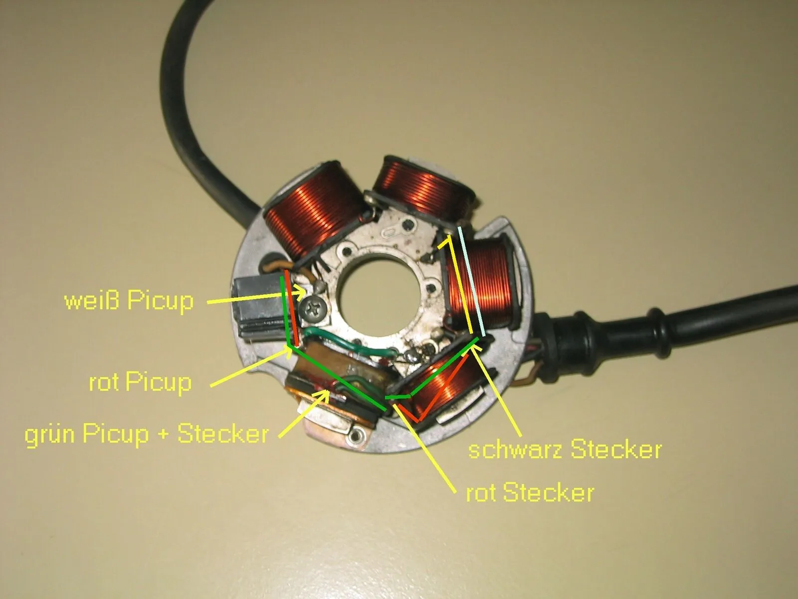

Hi Frischling, weshalb willst Du das wissen? Wenn der Motor noch rennt, las die Finger vom PicUp. Das Sitzt auf der Zündgrundplatte und um da ran zu kommen, mußt Du das Lüfterrad abmachen. Dafür braucht man einen Abzieher, und man kann mehr kaputt machen als gut. Das Teil ist in dem Bild gut zu erkennen. Das ist der Lötplan für die Kabel.

Möcht mich mal hier einklinken und aufgrund des guten Fotos der Grundplatte ne Frage stellen:
Was ist das für ein dünner Draht, der von der Kupferdrahtspule, dass mit dem Kabel aus dem PickupKabel zusammengelötet ist und nach unten geht?
Ich habe bei meiner das Problem, dass ich das Pickup getauscht habe, jedoch das alte Kabel nicht abgelötet bekommen habe, da über die Lötstelle eine Art Metall darüber ist und den Punkt verdeckt. Wenn ich den Lötkolben rein halte, lockert sich das Kabel, jedoch kann ichs nicht lösen.
Aus Angst das Kabel abzubekommen und das neue nicht hinter dieses Metallabdeckung festgelötet zu bekommen, habe ich das Neue mit dem Alten verbunden, was nicht nach anerkannten Regeln der Technik entsprechen kann, aber bevor alles wegen Unzugänglichkeiten hinüber ist...
