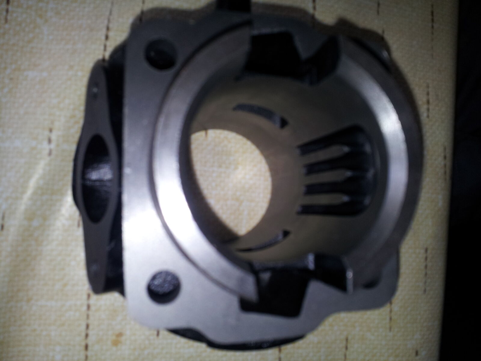

    • July 12, 2013 at 11:26
    Sind das wirklich 6 überströmer?
    Ist das der richtige Zylinder?
    Dr Formula 75 ccm

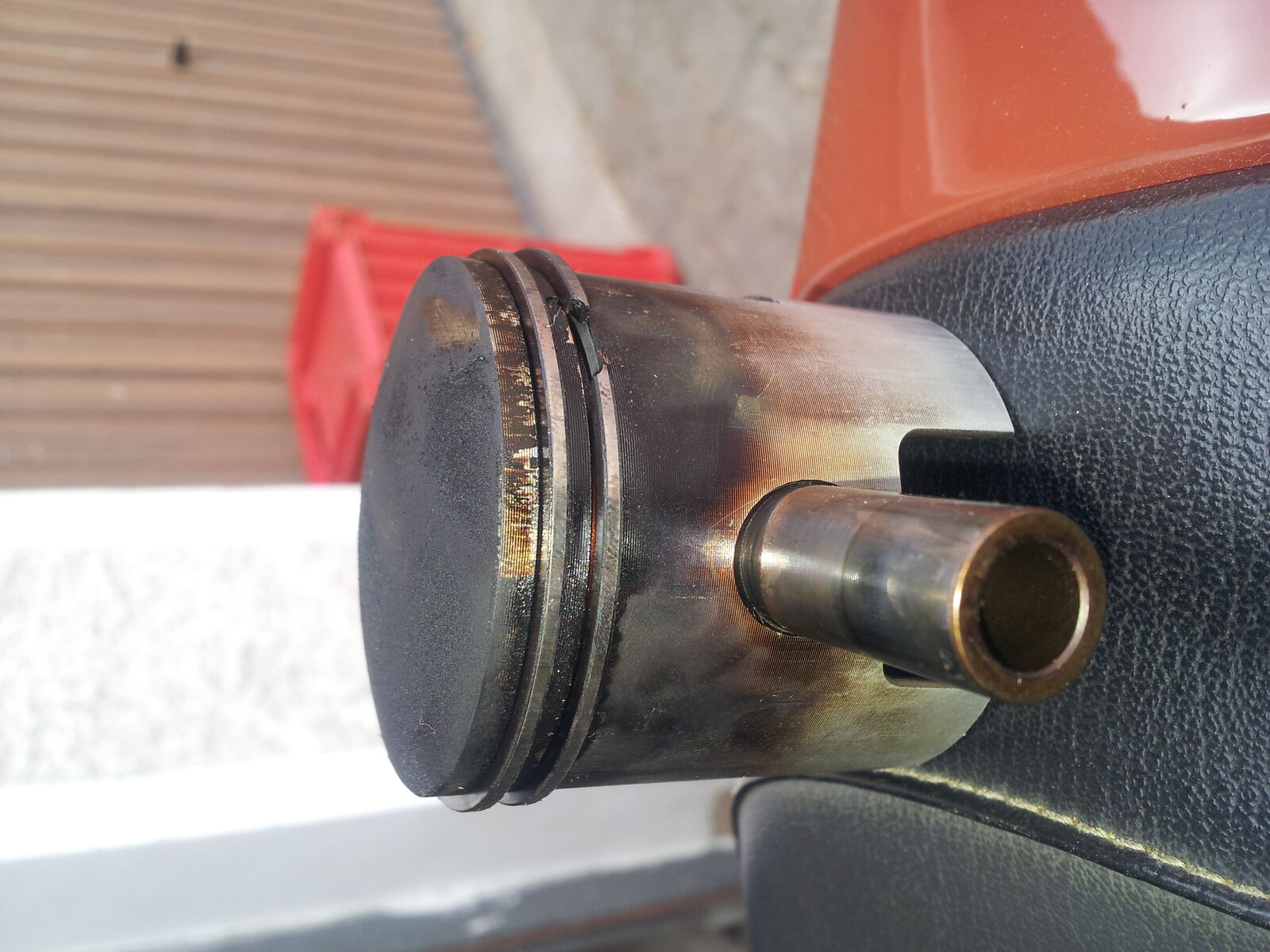

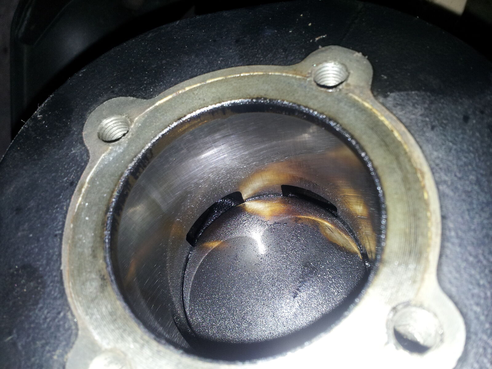

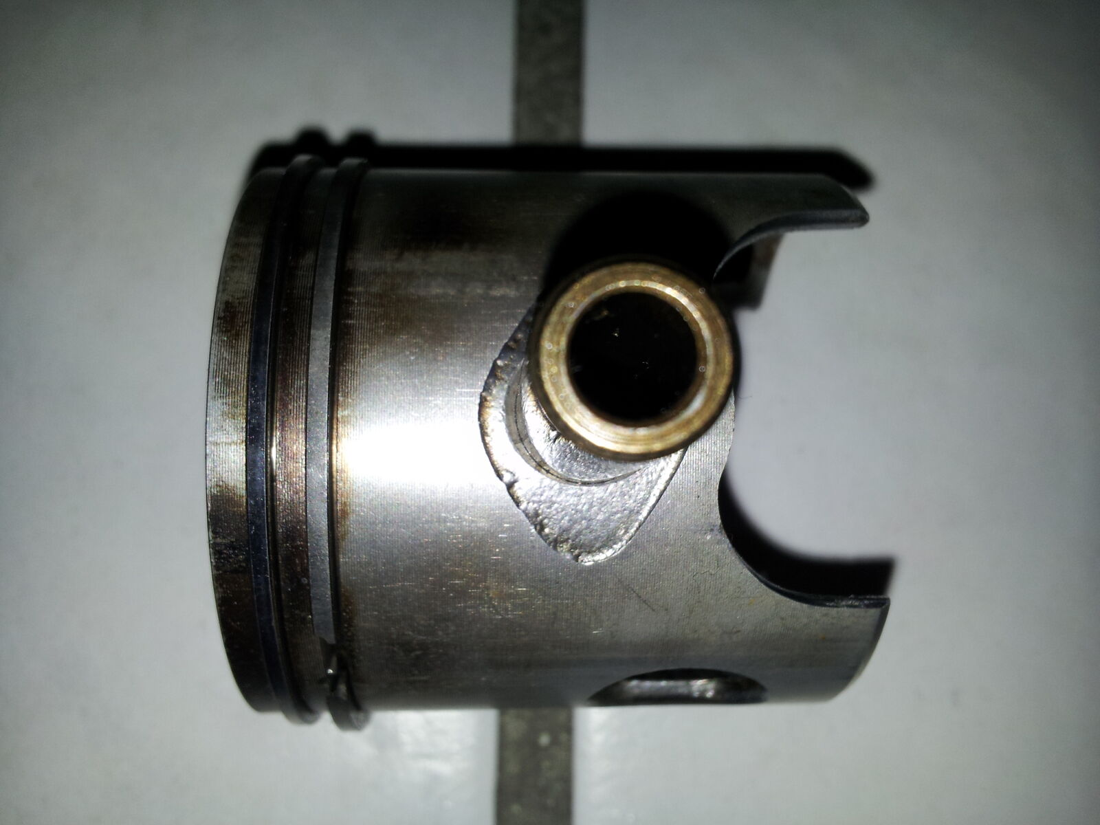

    • July 6, 2013 at 08:24

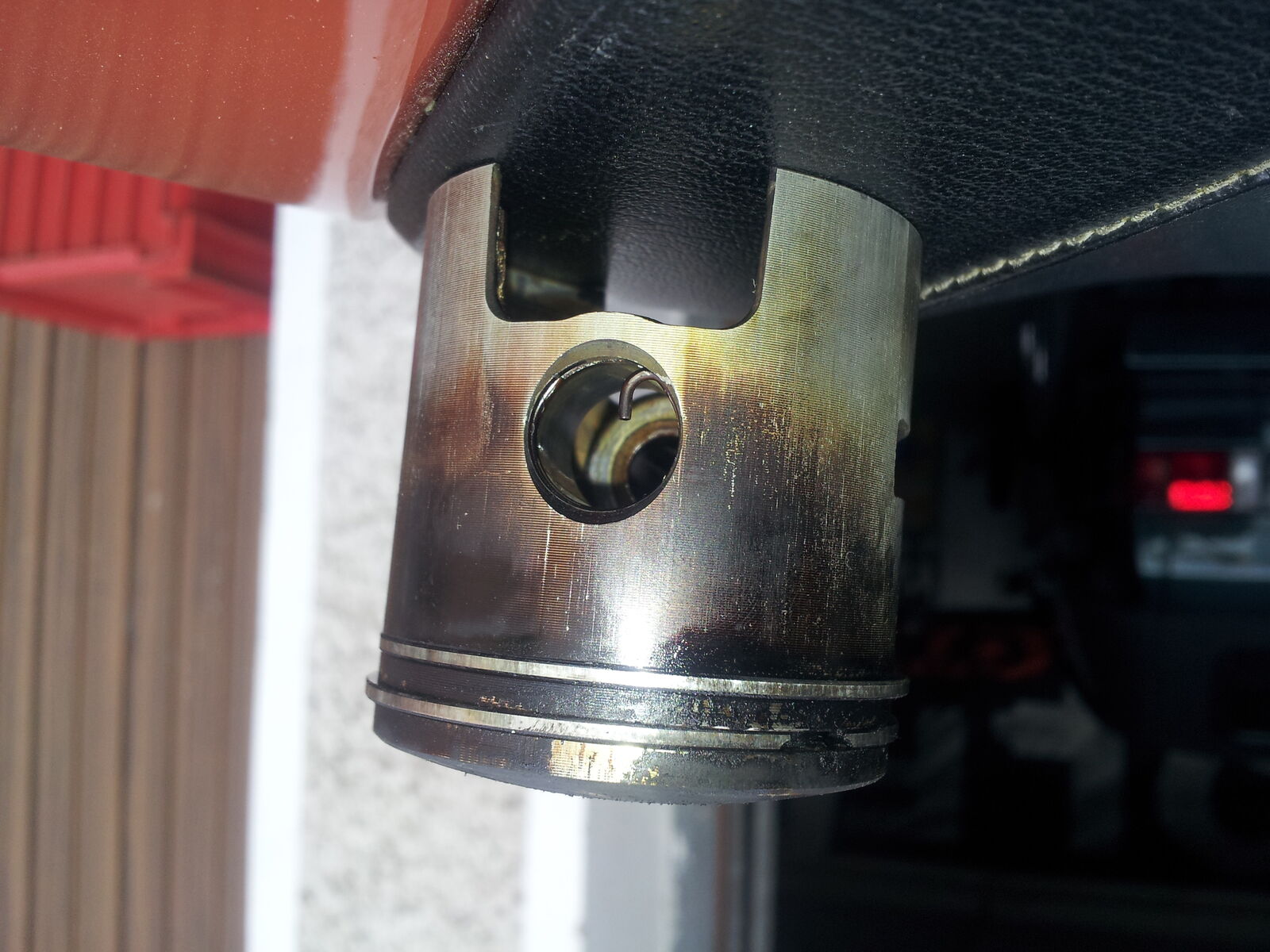

    Also, der Kolben ist nicht falsch Rum eingebaut. Kolben Boden ist normal das lasse ich mir eingehen, nach dem ersten Ring auch noch aber schon Grenzwertig, aber nach Denn zweiten Ring nicht mehr normal. Ja Zylinder schaut auch schon mitgenommen aus, werden jetzt mal einen neuen holen, zu was würdet ihr raten? Wieder Dr? Oder anderen? würde gerne normalen 70ccm wie der DR War wieder haben nur mit längerer Laufzeit. Und wenn das jetzt nicht der Fehler War oder ist wissen wir nicht mehr weiter. Droht der Verkauf, soweit brüllmücke seine Aussage.

    • July 5, 2013 at 20:36
    Ich meine das die Kolbenringe nicht abdichten und somit nicht mehr hoch dreht, und er dadurch auch keinen unterdrücken aufbaut weil sie ja durch lassen. Anbei habe ich ein Bild von einem minarelli Kolben 70ccm der weitaus mehr Laufzeit oben hat und von weitem nicht so verkohlt ist wie der von der vespa der nur 1500km gelaufen ist. Lest doch bitte mal den 1 tread mal genauer durch das wir endlich mal die Ursache finden. An irgendwas muss es doch liegen.

    • July 5, 2013 at 20:03
    Also ich meine ja das da die Kolbenringe im arsch sind, meines Erachtens ist der Kolben viel zu schwarz nach unten.
    Vorallem läuft sie gar nicht mehr, dreht nicht hoch. Wie vorher schon beschrieben.

    So, habe die Kiste zerlegt, was meint ihr anhand der Bilder. Bzw. Den Kolben.
