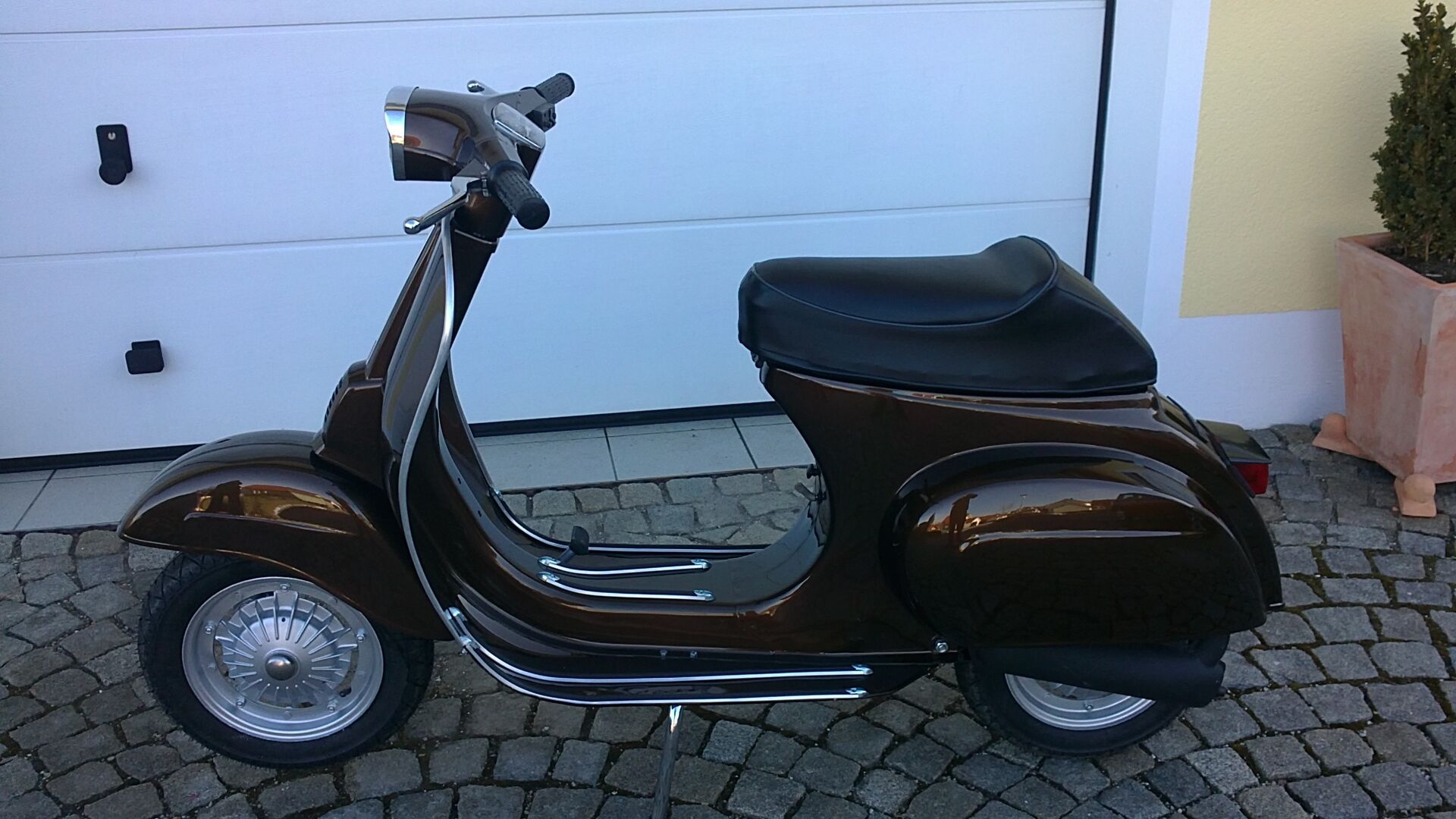

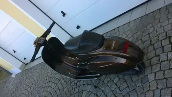

    --) Noch n paar Fotos!!!

    absolut geil! echt schönes Ding... :thumbup:
    Ich persönlich hätte vmtl. noch die Felgen lackiert aber sonst wie gesagt echt topp

    SUPER Gefällt einfach!!!
    Geile Abeit!!
