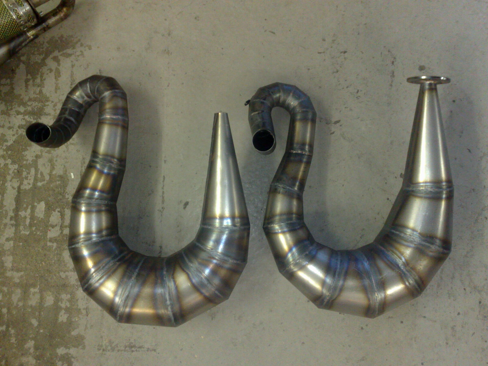

Welchen Auspuff könnt ihr empfehlen?
Setup:
PX80 Lusso Getriebe und Gehäuse
22er Verstärkte Cosa Kupplung von P&P
Umgearbeitete 200er MecEur Welle von Kaba 60er Hub
Malossi 166 Zylinder mit den Steuerzeiten Ü 130° und A 190°
Noch Malossi Membran und 28er Delorto
(MMW und min.30er Gaser is in Planung)Kennt jemand den Auspuff?
Eigentlich wollte ich mir den Nordspeed Racing NS-R Viper holen
Für Vorschläge bin ich offen!
