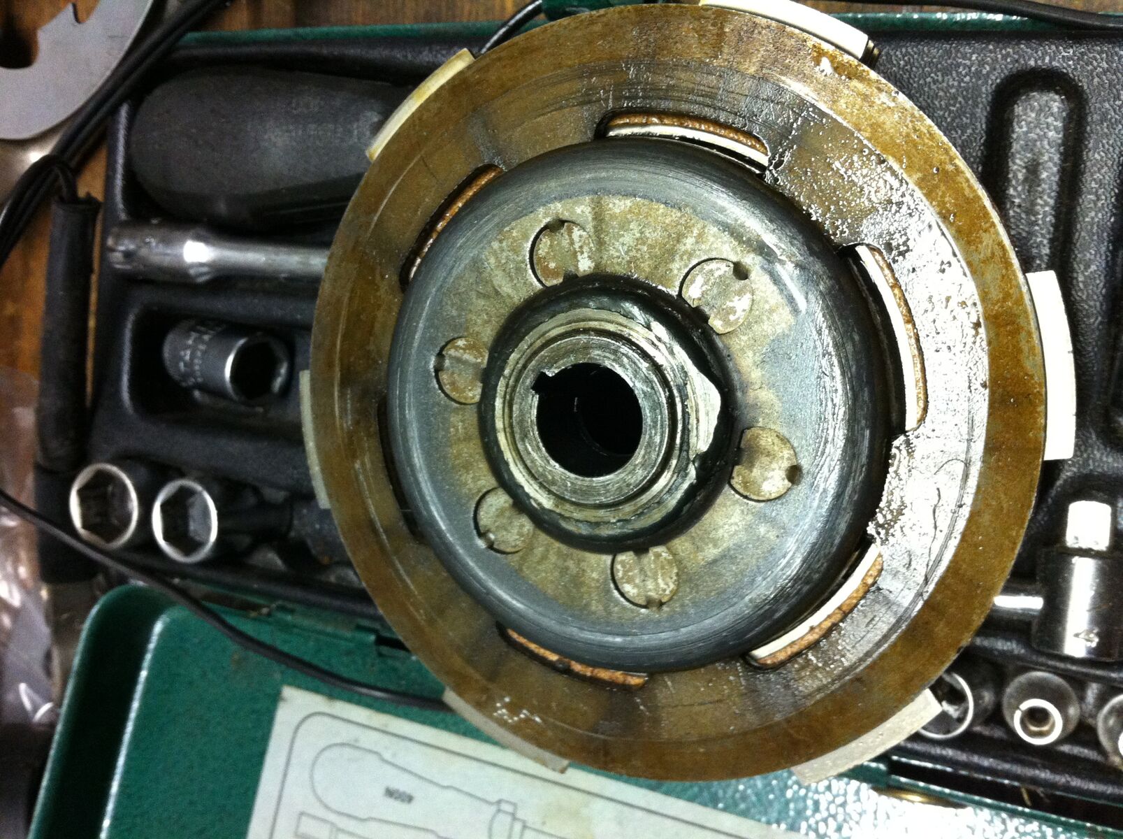

    • m@rkus
    • October 13, 2012 at 21:58
    So habe mal den kupplungskorb mal bearbeitet mit der Flex und der Fächerscheibe .
    Jetzt passt alles kuppelt Super und macht Spaß !

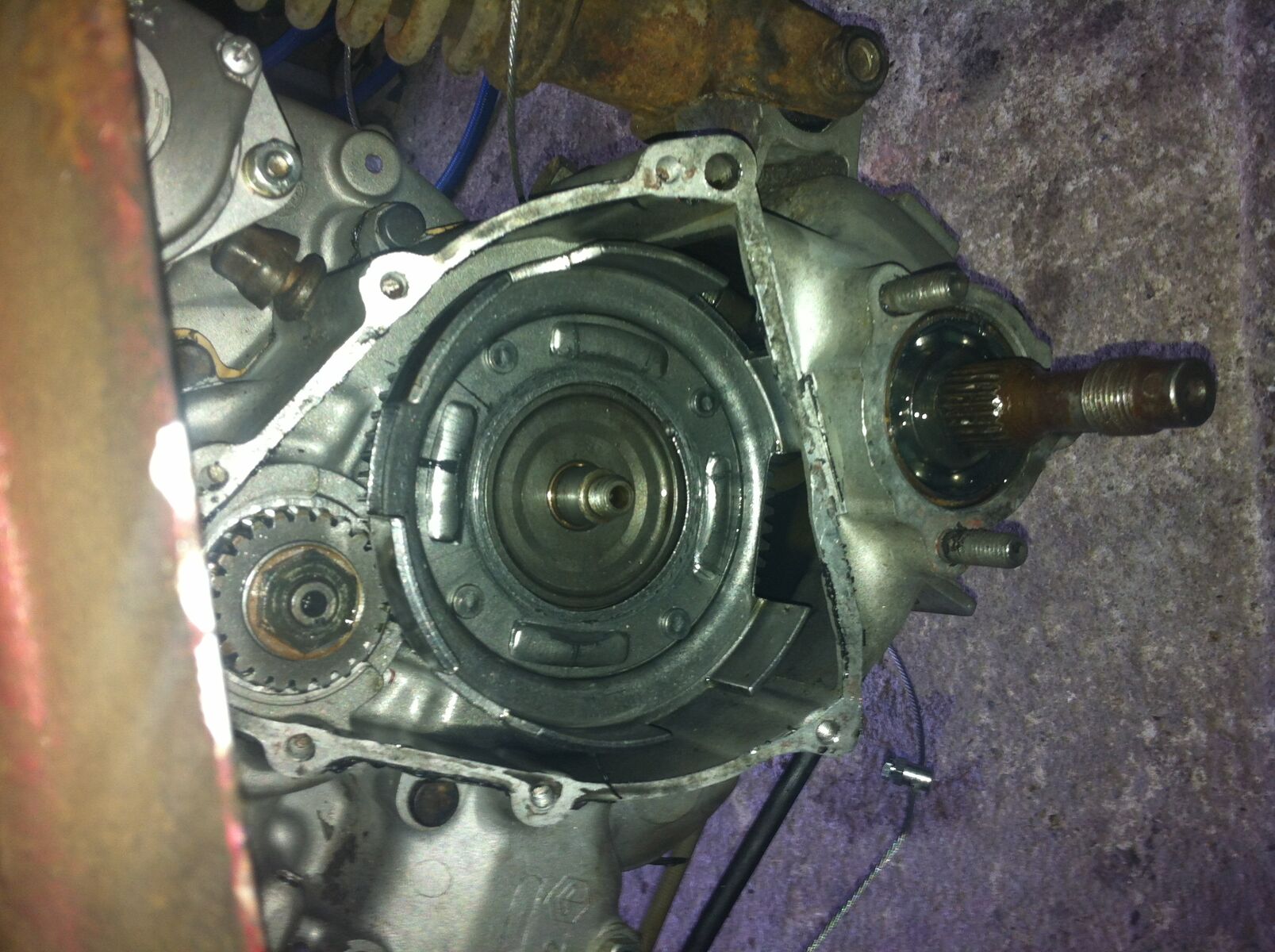

    • m@rkus
    • October 12, 2012 at 08:29
    Hi
    Hier mal ein Bild .
      • 270.79 kB
      • 1,607 × 1,200
  • Kupplungskorb schleift im Primärkupplungskorb
    • m@rkus
    • October 11, 2012 at 23:01
    Nein ,
    Leider hat sie nach der Revision nicht funktioniert bzw bis jetzt noch nicht .
    Vorher habe ich es nicht getestet , weil der kupplungshebel abgebrochen war .
    • m@rkus
    • October 11, 2012 at 22:48
    War nicht böse gemeint oder sonnst was , wusste nicht das ich die v 50 noch drinne stehen hatte denn das ist schon einige Jahre her
    Wenn ich an der Schweißnaht was abnehme sitzt die kupplung dann nicht noch tiefer und schleift dann noch mehr ?
    2-)
    • m@rkus
    • October 11, 2012 at 22:41
    Fahre eine xl2 kupplung weil ich eine xl2 habe .
    Verbaut ist ein 102 rms
    19.19 Vergaser
    3.00 primär
    Rennwelle
    An der Schweiß naht schleift es nicht , eher ausen am Korb .
    • m@rkus
    • October 11, 2012 at 22:21
    Hi
    Bei meinem Motortuning und Mototrevrsion hat bis jetzt alles geklappt Motor läuft Super :)
    Nur jetzt habe ich folgendes Problem :
    Um es kurz zu halten , die kupplung schlieft immer .
    Darauf hin habe ich neue Beläge verbaut und neue Federn .
    Dabei ist mir aufgefallen das der kupplungskorb an dem Primärkupplunfskorb schleift und der Halbmond Keil gebrochen ist .
    Was nun ? Einfach was Material vom Korb weg nehmen ?
