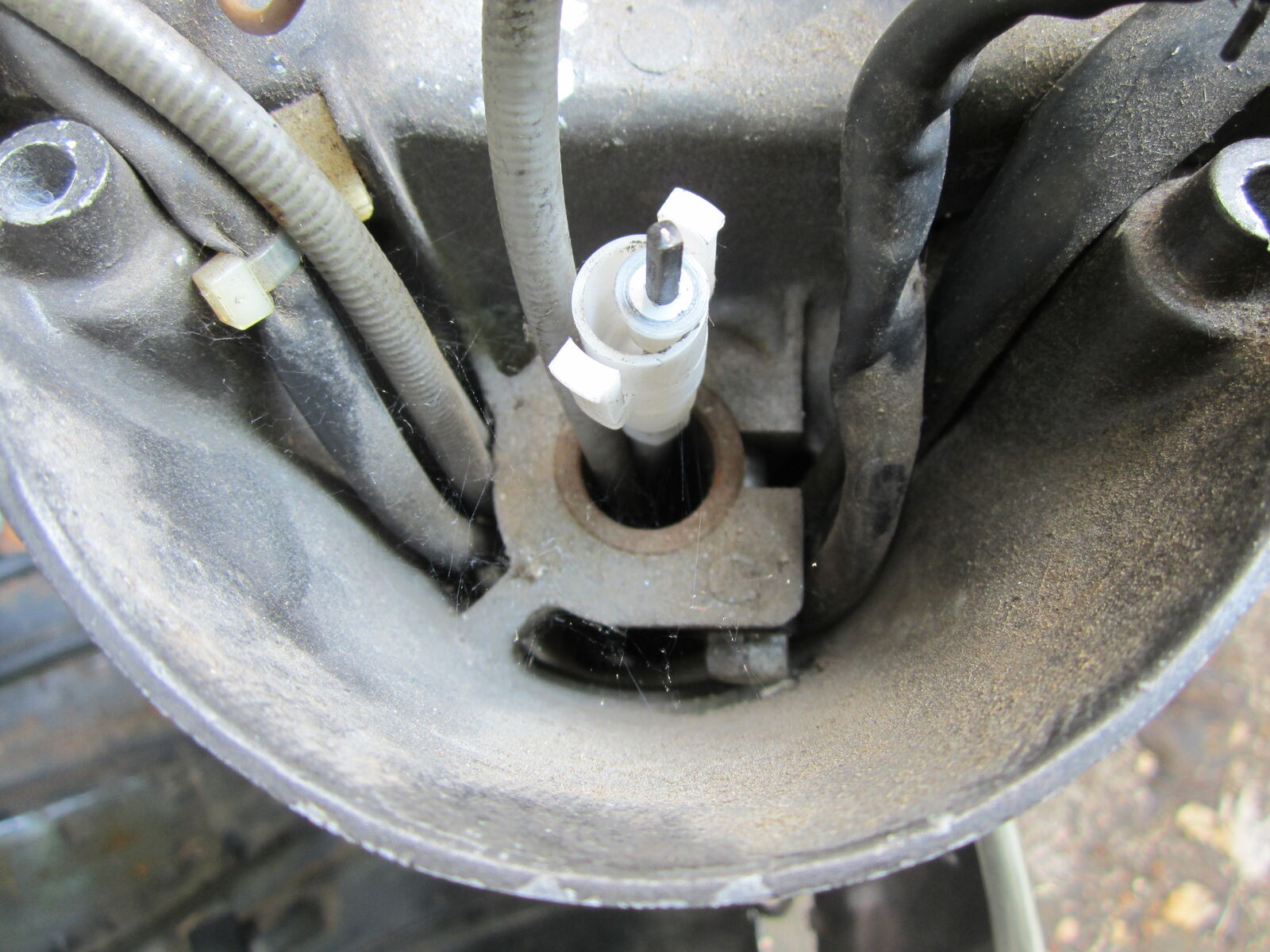

    Hallo Zusammen,
    ich scheitere gerade relativ kläglich dabei die Gabel an meiner Vespa auszubauen.
    Hierfür muss zunächst mal der Lenker runter.
    Ich konnte leider nicht passendes über die Suchfunktion finden, also daher nun hier die Frage.
    Wie bekomme ich den Lenker ab? Ich würde habe es bisher nur mit sehr sanfter Gewalt versucht, da ich äüßerst schlechte Erfahrungen mit der brutalen Methode gemacht habe.
    Bie mir sieht das so aus:
    Wie dem Bild zu entnehmen ist, sieht es eigentlich einfach aus. Einzig der Lenker lässt sich nicht vom Rest lösen. Gibt es da einen Kniff?
    Wie geht es dannach weiter, kommen dann die vielmals im Forum beschrieben Muttern um die Gabel zu lösen?
    Danke
