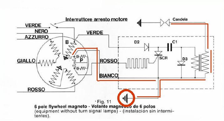

    • February 16, 2010 at 11:19
    Zitat von Paichi
    Ich habs letzte Woche nicht angeschlossen und der Motor lief wie ne 1. Abgesehen vom Klemmer...
    Ist nicht notwendig das Kabel auf Masse zu legen.
    Hi glaubst Du wirklich das die Jungs von Piaggio das Kabel nur dran gemacht haben, weil sie das noch über haben? Die sparen genau wie alle anderen an jedem Ende. Das Kabel versorgt die Zündspule mit Masse, wenn das nicht dran ist, wird die Masse über das weiße Kabel der CDI gezogen. Das ist dann überlastet und wird heiß, die Isolierung bröselt und dann, irgendwann, nicht sofort, bleibt die Kiste stehen. Dann kannst Du die Lima mit neuen Kabeln versehen.

    • February 16, 2010 at 11:33
    bei mir läuft da gar nix ohne das kabel!

    • February 16, 2010 at 11:41
    Habs wie gesagt weg gelassen, ich gehe eher davon aus, dass es von Zündspule zu Zündspule unterschiedlich ist: Meine wird u.A. über die Befestigungsschrauben geerdet.
    Hab die Info mit dem Weglassen aus dem GSF, ist mir auch eingeleuchtet da es ohne Probleme funktionnierte.
    Man lernt also nie aus ;) Danke für den Hinweis.

    • February 16, 2010 at 14:42
    Das Massekabel an der CDI dient lediglich der Funkentstörung....
    Ohne das Kabel sollte auch alles funzen, lediglich die Grünen finden es nicht lustig wenn du dann an der Ampel neben ihnen stehst, da sie dann nurnoch ein rauschen in ihrem Funkgerät haben.....
    PS. Wegen sowas gibts auch keinen Bebber beim Tüv, vorrausgesetzt er merkt es überhaupt...

    • February 16, 2010 at 18:00
    sorry, aber das ist blödsinn.
    der einzige der weiss, wofür das kabel da ist, ist kasanova - und ich. -naja, vielleicht auch noch ein paar mehr ... :D
    es gibt manche roller, die ohne dieses kabel allerdings nicht laufen, d. liegt an einem wechsel im aufbau der lima, müsst so ca. 1990 gewesen sein.
