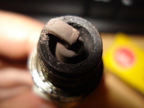

    Könnte es doch ein Düsenproblem sein? Oder ist die Kerze zu kalt? Sollte ich mal ne 7-er testen (evtl. rotzt der Motor zu so dass ein unsaubere Verbrennung vonstatten geht und deshalb die Ablangerungen??)

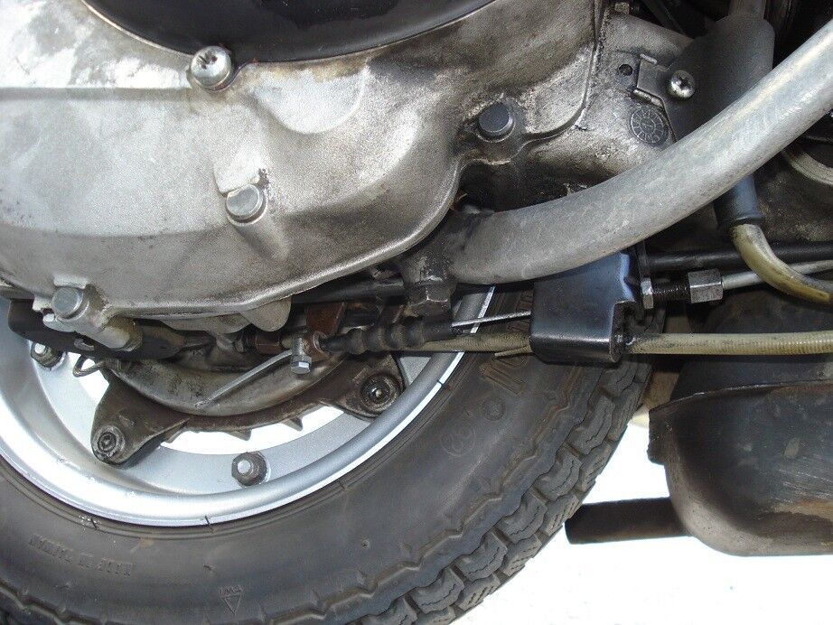

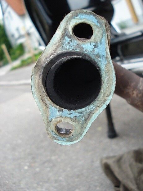

    Mir fallen noch 2 Dinge ein die nicht perfekt sind:
    a) nicht fluchtender Auspuff -> Anhang
    kann mir aber nicht vorstellen dass es daran liegen könnte, oder?
    b) der äußere Kulukorb hat 2 benachbarte Wangen die nicht den selben Abstand wie die anderen haben ( ~ 1 mm weiter außen) -> kann es daran liegen?

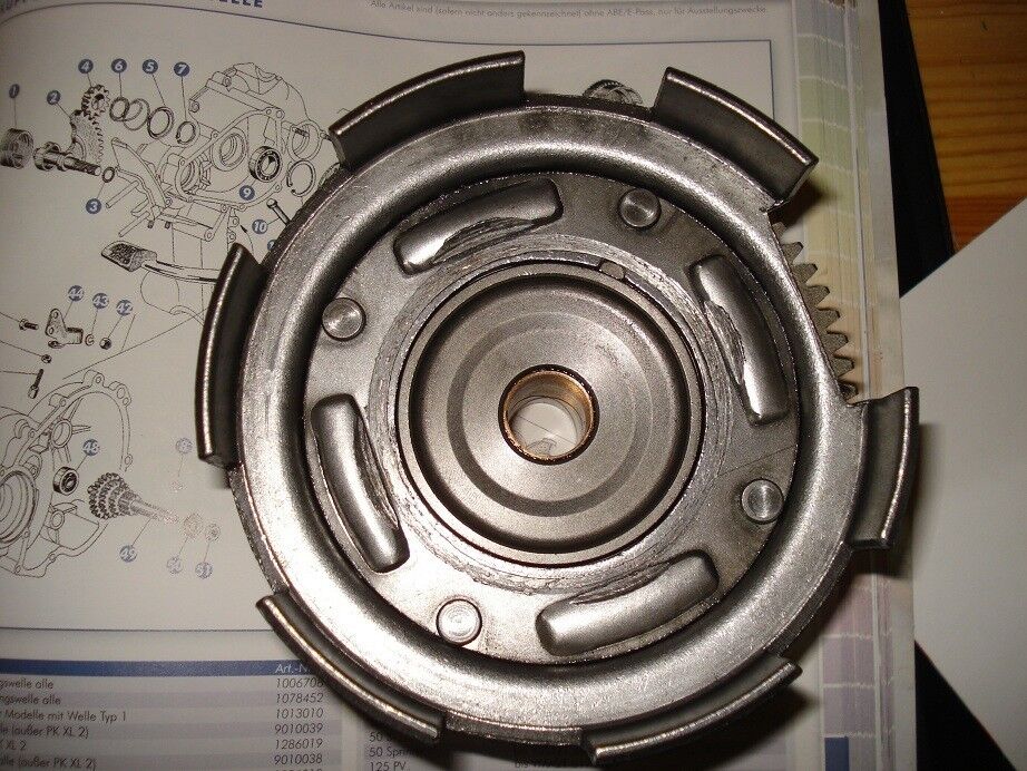

    Aus verzweiflung habe ich dann nochmal gespalten. Ergbniss: Alles OK bis auf den Kupplungskorb des Primärs. Der hat nicht nur Schleifspuren vom ersten Fahren, sondern radiales und sogar ein wenig achsiales Spiel. Könnte dass vielleicht der Übeltäter sein?

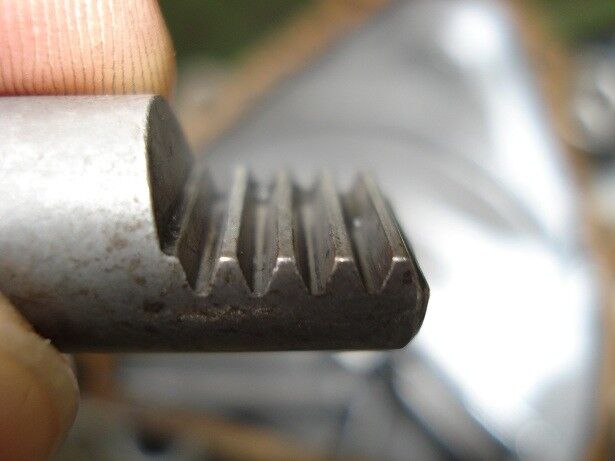

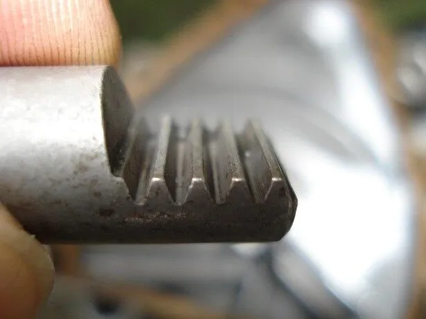

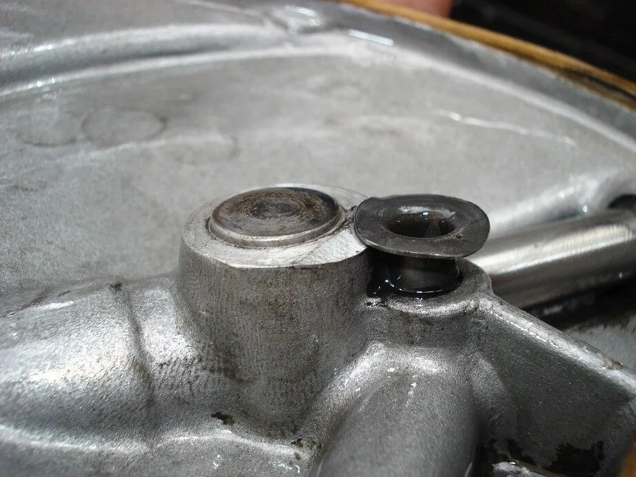

    Ich habe mich auch lange Zeit mit der XL2 rumgeärgert, daher gleich eine Frage: hast du nen XL2 Deckel?
    Wenn ja, dann guck mal in welcher Stellung der Hebel des Deckels bzw. der Pilz im Deckel steht. In optimaler Stellung sollte der Hebel beim ziehen der Kupplung genau den 90 Grad Punkt (zwischen Hebel und Kupplungszug) überwinden.
    Bei mir war das Problem, dass der Hebel entweder viel zu weit vorne war oder zu weit hinten. Die konnte man lösen, indem ich vom Pilz 1mm abgenommen habe. Damit ging es dann. Dazu natürlich den Hebel auch auf 90 Grad gebogen, um den maximalen Weg zu erreichen

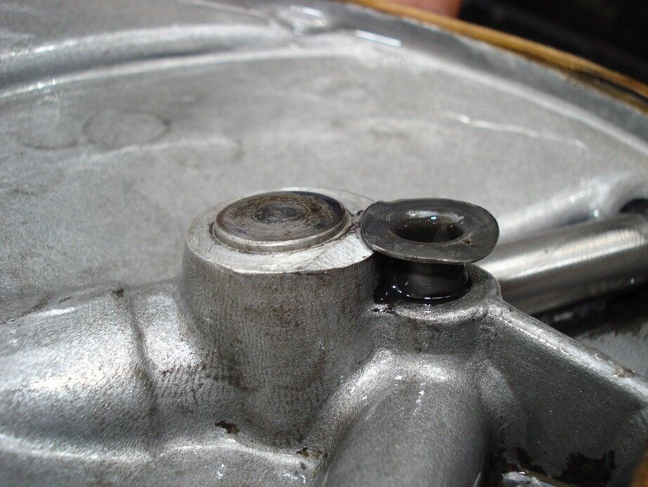

    Ja ich habe den XL2 Deckel. (S. Bilder oben)
    Ich kann leider auch nur den Druckpilz auf 3 Zähne setzen, dann fluchten die Markierungen am Gehäuse und am Kuluarm. Setze ich den Hebel auf 4 Zähne wäre der Winkel optimal, dann aber stößt der Arm am Brenszug an. Das Abnehmen am Druckpilz ist eine gute Idee, das werde ich probieren. Vielleicht klappts ja dann wenn man den Pilz auf 4 Zähne setzt. Wie hast du den Pilz gekürzt? Ich meine das muss ziemlich genau werden... :rolleyes:
    @ Portwolf: Ich habe die Kupplung schon ca. 100 km gefahren. Da ist leider nichts mit Einfahren oder so, da ist noch mehr im Argen! Es ist wirklich zum ... :+1
    Genau, habe die Kupplung versucht so einzustellen wie du es beschrieben hast.
    Leider trennt sie dann überhaupt nicht. Sobald ich einen Gang einlege geht sie aus. Ich muss die Einstellschraube etwa 1 cm über den Druckpunkt rausdrehen damit ich fahren kann. Ich bin wirklich am Ende mit meinem Latein! Hat denn niemand eine Idee???

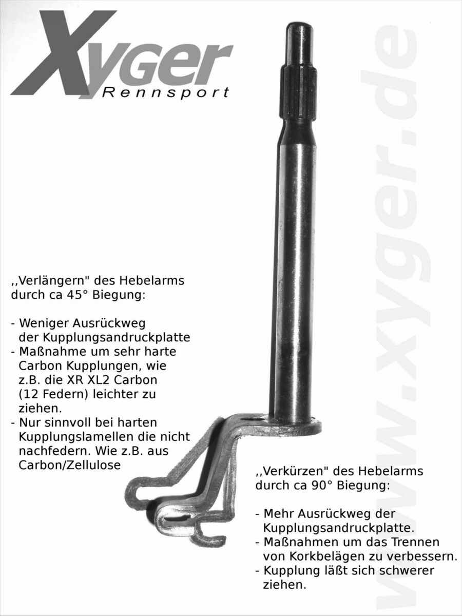

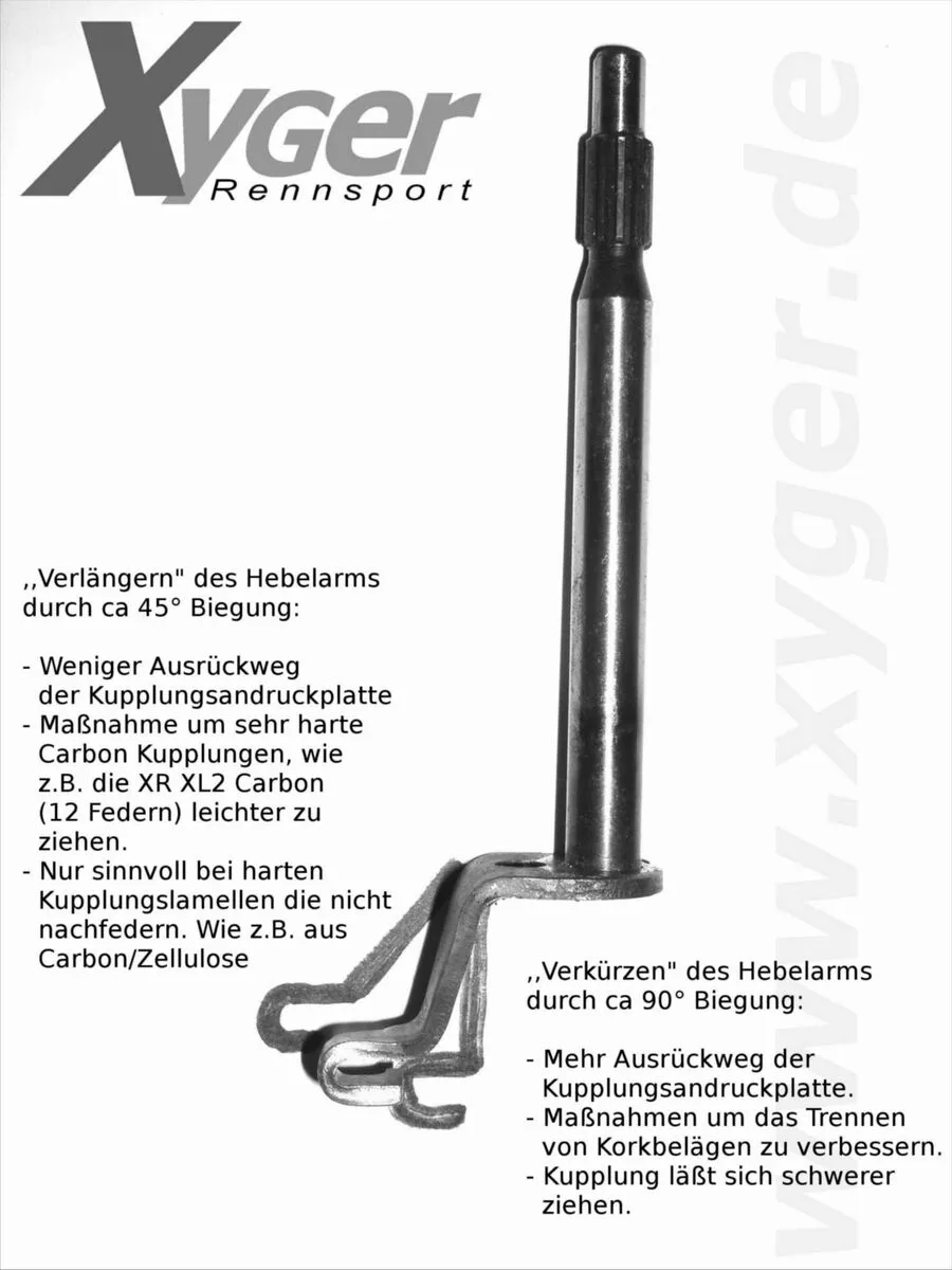

    Habe nun auch noch den Kupplungsarm auf 90° gebogen wie auf folgender Grafik beschrieben. Es ist ein bisschen besser, aber noch immer reicht der Zugweg nicht aus die Kupplung zu trennen... :+5

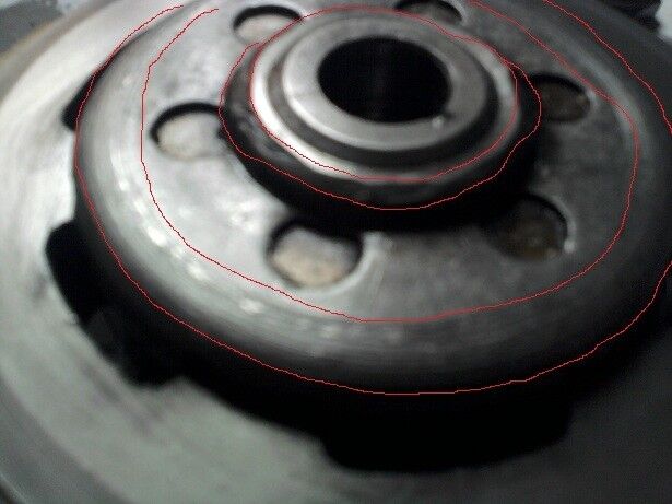

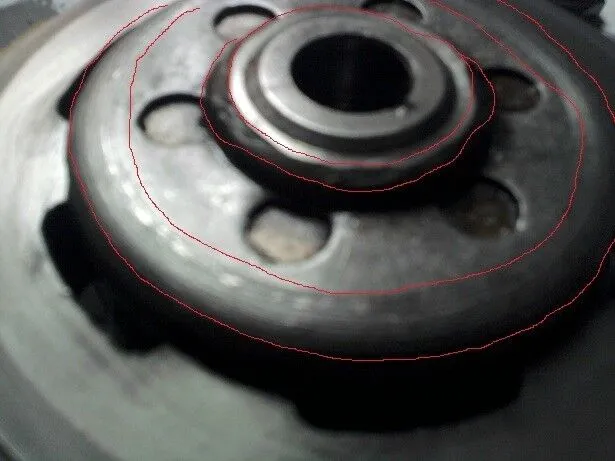

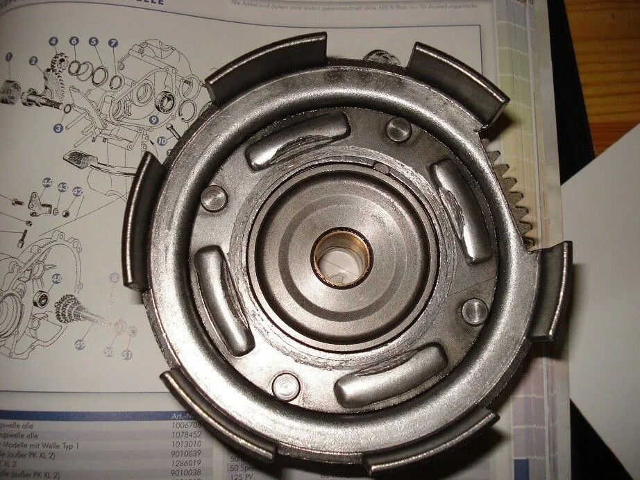

    Ne, so ein Phänomen hatte ich bislange noch nicht. Hört sich aber nach einem schleifenden Kulu-Korb an. Wenn du jetzt den Korb wieder demontierst; siehst du dann Schleifspuren am Korb und / oder Primär?
    Könnte so aussehen wie in den angehängten Bildern (rot markiert)

    Also, man merkt deutlich wenn der Kulu-Korb im Primärkorb scheift!
    Ich habe meinen Kupplungskorb mit dem Drehmel bearbeitet so dass da nix mehr schleift. Leider lässt sich die Kupplung nicht sauber einstellen obwohl da nichts mehr streift! Hat denn niemand eine Idee woran das liegen könnte?
    @ portwolf: Ja habe die alte Klemme wieder mit dem alten Kupfer-Pfropfen verwendet. Funktioniert einwandfrei. :)
    Ja habe ein 3.0 geradeverzahntes Primär.
    Da hat die Rückfläche des Kupplungskorbs an der Innenfläches des Primärkorbs geschliffen. Allerdings habe ich den Kupplungskorb mit dem Drehmel so bearbeitet dass der nicht mehr scheifen sollte...

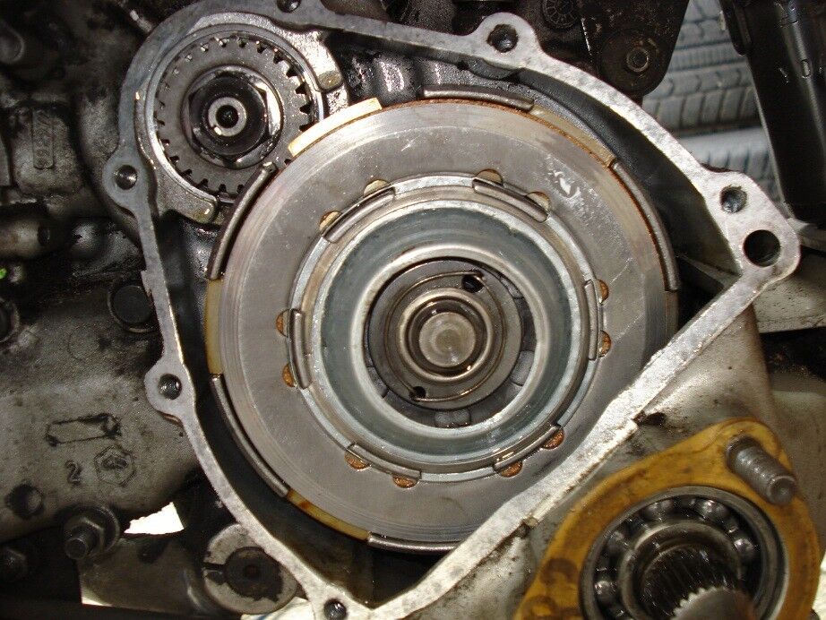

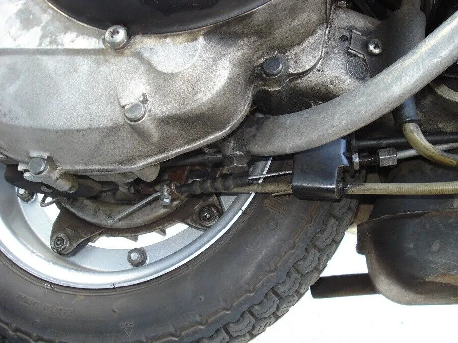

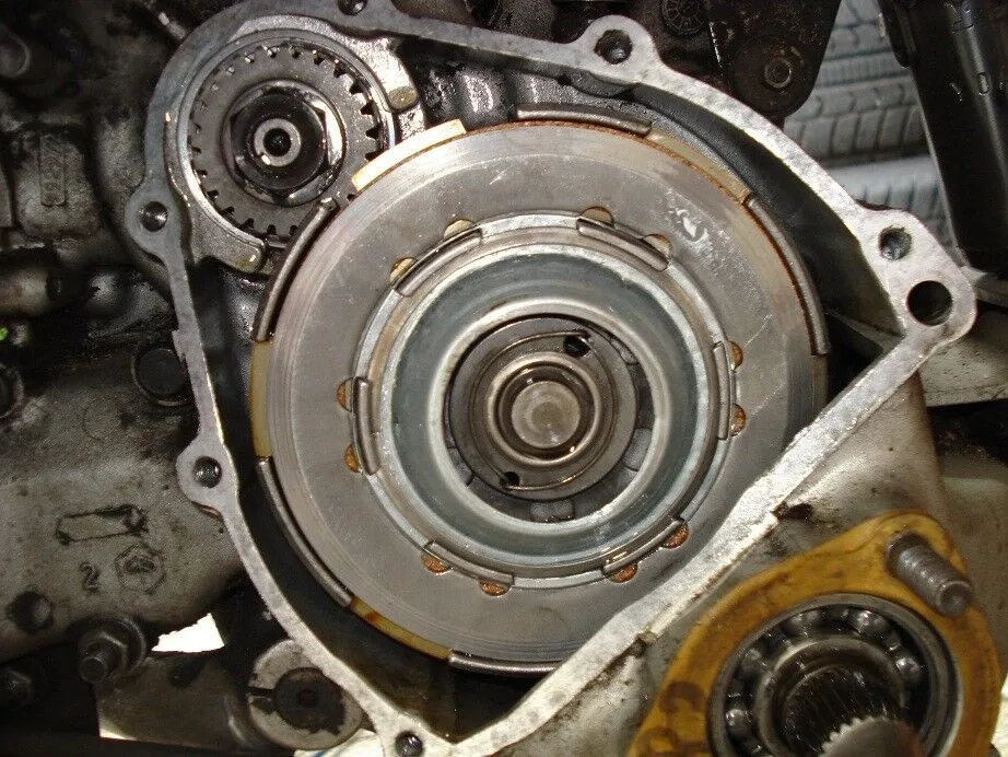

    Hallo!
    Ich habe ein mittelgroßes Problem: meine Kupplung der XL2 lässt sich nicht richtig einstellen!
    Historie:
    Ich habe die Vespa mit orginal Motor aber mit 4 Scheiben Kupplung übernommen. Die hatte sich nie richtig justieren lassen und hatt auch immer ein bisschen geschliffen (hatte sie immer ein wenig zu straff eingestellt damit ich überhaupt schalten konnte). Nach dem ich jetzt den Motor auf 102 ccm aufgerüstet habe sind die Beläge in die Knie gegangen und ich habe mir eine neue Kupplung bestellt. Getauscht wurde: Kupplungszug komplett (Hülle + Zug), 3-Scheibenkupplung inkl. Reibscheiben und 6 verstärkte Federn vom Andreas Worbel. Ich dachte mir mit der 3 Scheiben-Kupplung und dem neuen Zug sollten die Probleme weg sein. Sind sie aber nicht:
    Ich habe nach wie vor das Problem dass wenn ich den Zug richig einstelle (also mit min. Spiel) trenn die Kupplung überhaupt nicht.
    Den Druckpilz habe ich nach den Markierungen "eingestellt". (s.Bilder)
    Man sieht auf dem letzten Bild das ich den Zug in etwa 1,5 cm mehr spannen muss (Zug ist so eingestellt dass bei ganz eingedrehter Einstellschraube noch min. Spiel herrscht) damit ich normal schalten und fahren kann. Leider rutsch mir so die Kupplung beim Ganganschluss bei jedem Schalten durch.
    Ich bin jetzt mit meinem Latein echt am Ende!!!
