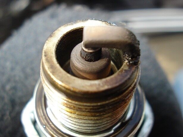

    Ich habe folgendes Setup auf meiner Vespa: 102 ccm Polini mit 19.19 DellOrto HD: 86 ND: 45. Zündkerze: NGK B8HS mit 3.0 Primär
    Ich habe letzten Herbst die Vespa wieder, mit obigen Teilen, in Stand gesetzt. Leider bekomme ich kein sauberes Zündkerzenbild! Ich habe neulich festgestellt dass ich einen falschen Gasschieber im Vergaser hatte (Richtiger Gasschieber für SHBC 19.19E). seit ich den standartgasschieber verbaut habe läuft die vespa weitaus besser! allerdings hat sie immer wieder zündaussetzer (sogar während der fahrt) und viertaktet dann ca. 20-30sek. dann ist alles wie von geisterhand verschwunden und sie fährt und zieht prima! wäre das zündkerzenbild nicht so komisch würde ich sagen sie läuft perfekt (das viertakten mal außen vor gelassen). auch wirkt die zündkerze immer nass, selbst wenn ich den motor bei vollast abschalte...
    ich bin jetzt wirklich ratlos was ich am besten als nächstes machen soll. cdi ist neu. zündung ist schon drei mal abgeblitz; jedesmal das selbe ergebniss: 17° vor ot.
    ladespule hat einen widerstand von 500 ohm. pickup von 115 ohm. könnte hier der hund begraben liegen? defektes pickup?

    Zündkerze sieht doch ganz gut aus!!
    Das mit deiner Zündung könnte das Pickup sein, kenn mich da aber noch nicht so gut aus. Hier im forum gibts einen Theard von Lukk (ka ob der user-name stimmt, auf alle fälle so ähnlich) da wurde dieses Phänomen ausführlichst diskutiert schau doch mal ob du was findest.
    Es wurde auch ein viedeo gepostet bei dem das Polrad bei kaputtem pickup doppel-Bilder zeigt wenn du mit der Blitzlichtlampe draufgehst und dabei Gas gibst. Kannst ja mal ausprobieren ob, was deine Vespe macht.
    Andere frage: Hast du an deinem Drehschieber was gemacht oder fährst du den 102ccm p&p?

    also diese Beispiel ZK Bilder sind nicht die richtigen. Sind eher für nen 4 Takter, kenne auch keinen 2 Takter mit Langgewinde ZKs.
    Demnach sieht dein Kerzenbild doch schon sehr ordentlich aus.

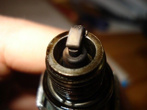

    Update: Ich habe jetzt nochmal einen neuen Dichtsatz für den Vergaser verbaut und die Dichtfläche der Vergaserwanne abgezogen. Die war verzogen!!
    Jetzt sieht das Kerzenbild schon mal besser aus! ENDLICH! :D
    Bzgl. der Kerze: Das ist die Kerze die bei Alexander Hepp häufig gefahren wird und auch hier im Forum für die gleichen Setups mehrfach empfohlen wurde. Wie kommst du darauf dass sie zu kalt sei?
    Was mich am meisten an meinem Kerzenbild stöhrt ist, dass es nicht einheitlich ist. Das ist aber jetzt durch das Abdichten des Vergasers so gut wie weg. Zumindest nach einer kurzen Probefahrt.

    So, zurück zu meinen Problemen:
    Ich habe jetzt ein BGM Pickup (das andere war nicht mehr verfügbar bei SC) verbaut. Jetzt habe ich keine Verschiebung der ZZP mehr, sondern einen eimzigen und klaren ZZP bei 17° vor OT. SUPER!!! Ich denke das Zündkerzenbild kann sich auch schon sehen lassen;oder?
    Das Fahrverhalten hat sich rapiede verbessert, aber perkfet ist es noch nicht. Der Motor gibt starke Vibrationen bei einer Gewissen Drehzahl an den Rahmen ab (~ zw. 50 und 60 km/h (3.0 Übersetzung)). Auch habe ich leichte Drehzahlschwankungen im Standgas die sich nicht ausregulieren lassen. Ich weiß, man hört es nur schlecht im video, aber vielleicht hat ja doch jemand eine Idee woran das liegen könnte?!?
    zur Erinnerung: vor 1/2 Jahr getauscht: CDI, Zündkabel, Kerzenstecker. Ganz neu: Pickup & Zündkerze

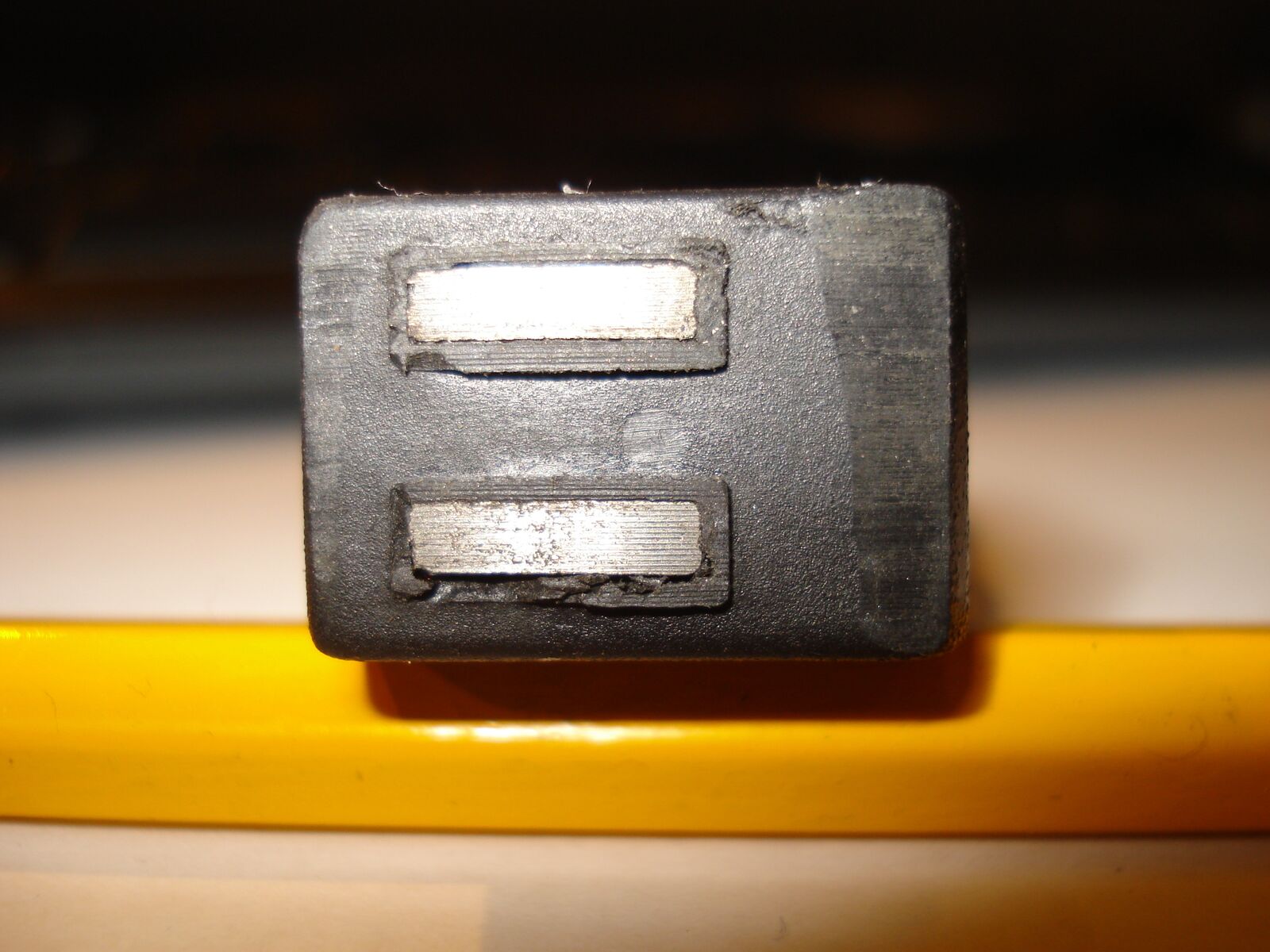

    Übrigens habe ich gerade nochmal das alte Pickup unter die Lupe genommen und habe Schleifspuren gefunden; das ist doch nicht normal, oder??
    Auch habe ich auf einer der Spulen am gewickelten Draht an zwei benachbarten Windungen einen Kratzer endeckt der bis zum blanken Metall geht! Schlimm?

    Schleifspuren sind auf den Pickups oft zu finden, deins ist aber schon gut angefressen.
    Allerdings! Aber das könnte doch nur von einem ausgeschlagenem Kurbelwellenlager kommen, oder?
