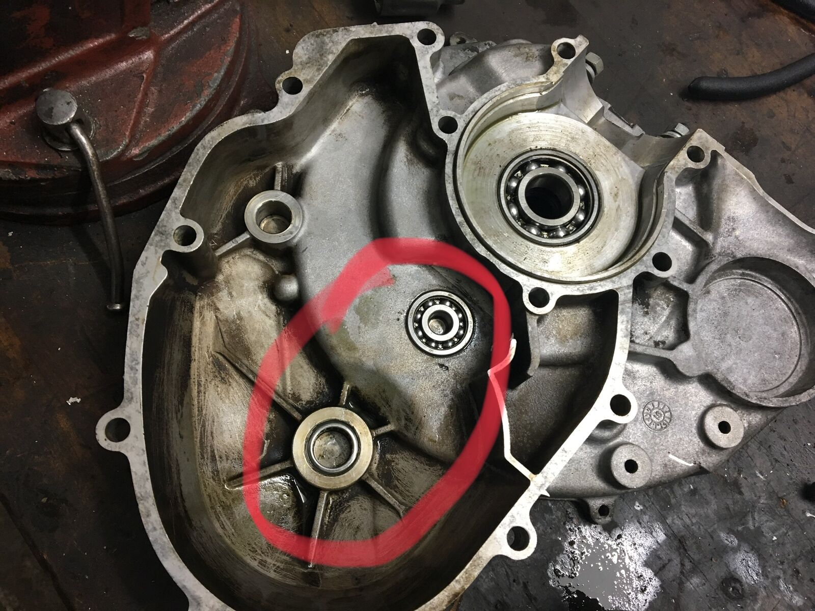

    Zitat von Carlo 71
    ich weiss, schade. wie kann ich es machen das mir jemand antwortet?
    Die kleinen Distanzscheiben für die NW kommen zwischen die Nebenwelle und dem Lager das in der kleinen Motorhälfte steckt. Wenn Du das ausdistanzieren willst musst Du den Motor spalten. Was für Setup fährst Du ? Muss da unbedingt ne xl2 Kupplung rein ?
    Ne Standardkupplung tuts in 9 von 10 Fällen auch .... Dann kannst Dir den Aufriss sparen

    Zitat von Carlo 71
    Hi muss das Kugellager dafür raus?
    Nein ... die Distanzscheibe kommt auf den zapfen der Nebenwelle der im lager steckt

    Da bin ich wieder. Ist das Spiel der NW hier normal? oder spielen da die Kugellager noch mit? Der Pimärkorb hat auch etwas spiel aber ich denke das passt schon. was meint ihr? das Video ist von mir.
    Mein Video auf youtube PK50 XL2 75ccm Nebenwelle
    :-7
    • October 11, 2018 at 19:53
    • #31
    ist normal , wenn die Kulu drauf ist ist das Spiel weg !
    Ist Normal, aber das ist ja genau das Spiel das Du mit den Unterlegscheiben verringerst. Dann kann sich die Kupplung beim anziehen nicht so tief in den Korb ziehen und schleifen.

    Da denkst Du falsch :wacko: ... Das Grosse Spiel ist genau dein Problem.
    Das musst Du verringern damit genau die Kupplung nicht so tief axial in den Korb gezogen wird. Somit hat die mehr Platz und schleift nicht .
    Dieses Spiel kannst Du nur mit spalten und unterlegen der Nebenwelle verringern....
