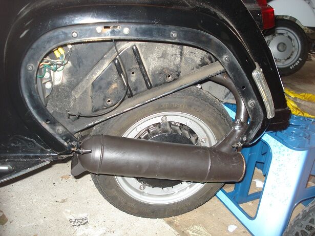

    Ich pack mal die, für die PK-Modelle, obligatorische ETS-Banane dazu:
    Welcher Zylinder (ccm): Polini 102 (Auslass erweitert, ÜS angepasst, Kolbenfenster angepasst, QK auf 1,5)
    Auspuffhersteller / Typ: ETS-Banane (Repro mit Bohrung i.d. Flöte)
    Anpassungsarbeiten: 6 mm Keil zylinderseitig ausgeschnitten und wieder verschweißt (entspricht der (8° Differenz zw, KH & LH)
    Steuerzeiten eures Motors:
    Drehschieber o. Membran: DS
    Vergaser: SHBC 20L mit 27-er ASS
    Übersetzung: 3.0
    Die ETS Banane fährt sich prima! Ein 29-er Krümmer ist von Haus aus dabei! :thumbup: Bringt ein deutliches + an Druck aus dem Drehzahlkeller und erweitert das Band im Vgl. zum orginalen Puff bzw. Sito+. Endlich komme ich die 17% Steigung im 4. hoch!!! :thumbup: Allerdings wird das Verlangen nach einem kurzen 4. immer größer!
    Unterm Strich ist für mich die ETS-Banane der beste Auspuff für unauffällige Modifikation an der PK. Die ETS ist deutlich leiser wie der Sito +, klingt aber etwas blechener als der orginale. KEIN Scheiden am Rahmen notwendig!
    Edit: Man braucht größere Auspuffdichtungen!!! Z.B. die von KTM (46030046000) oder man dremelt ein bisschen an den O-Dichtungen.

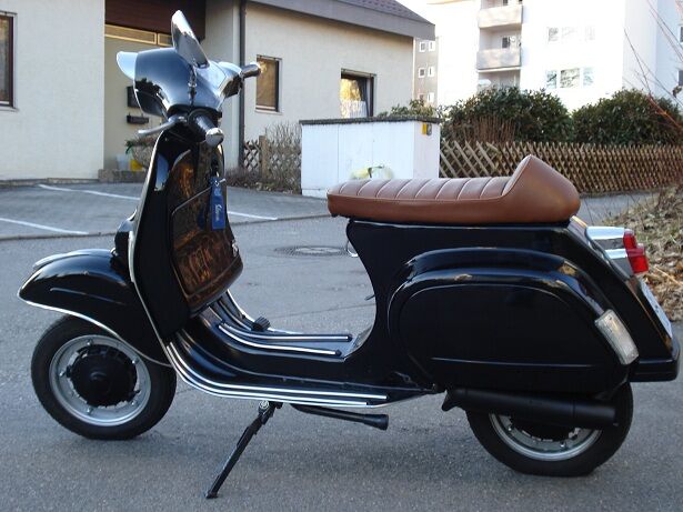

    Kann man die Hurricane nicht einfach etwas aufpolstern? Es gibt doch sichelinch mittlerweile gute Werkstoffe die komfort bieten trotz des geringen Platzes die diese Bank zwischen dem Blechgerüst und dem Bezug bietet, oder?
    Edit: ich habe die Bank nochmal etwas genauer unter die Lupe genommen und festgestellt dass ca. 2,5 bis 3 cm Schaumstoff auf der Bank aufgebracht sind. Allerdings gehen die bei meinem Gewicht vollständig in die Knie, so dass ich komplett auf dem Rahmen sitze. Würde hier ein anderes Material nicht schon viel bewirken?
    Edit 2: Das sieht doch garnicht so übel aus, oder?

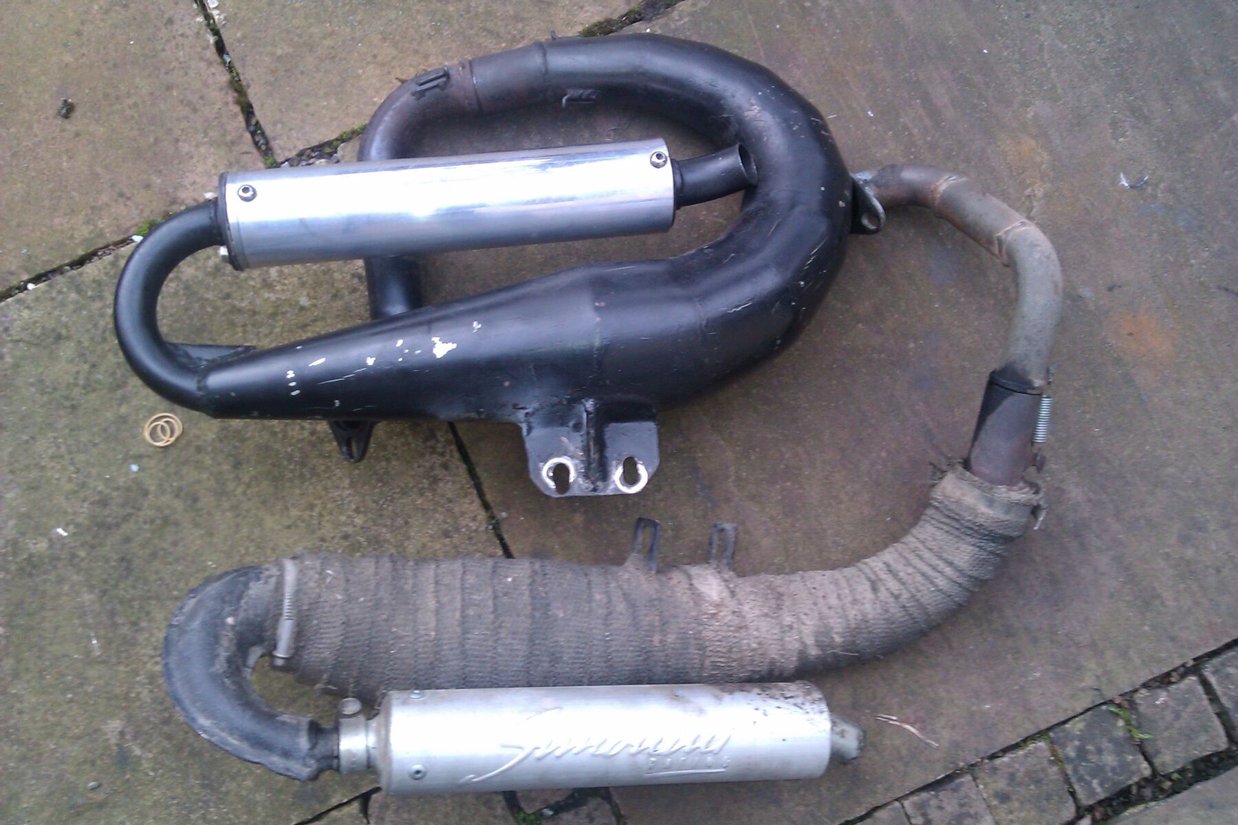

    Hab jetzt nochmal die ND auf 45 gedrückt. Damit lief sie ein bisschen besser.
    Dann habe ich eben den Simonini durch den Leovinci ersetzt. Klingt dumpfer und deutlich leiser. Konnte leider nur eine kleine Runde auf der Straße drehen. Der erste Eindruck ist dass der Leo deutlich mehr von untenraus drückt! Zieht schön an und bräuchte keine kürzere Übersetzung. Richtig getestet wird die Tage noch.
    Außerdem gibt's noch ein paar Kostproben der Püffe... :D
    Edit: Ein Kollege aus dem GSF hat den Polini EVO mal auf seiner SR getestet. Er meinte der würde nicht soo dolle laufen. Wenn mir jemand seinen Polini EVO zu testzwecken leihen möchte, schraub ich den gerne mal ran und teste! :D
