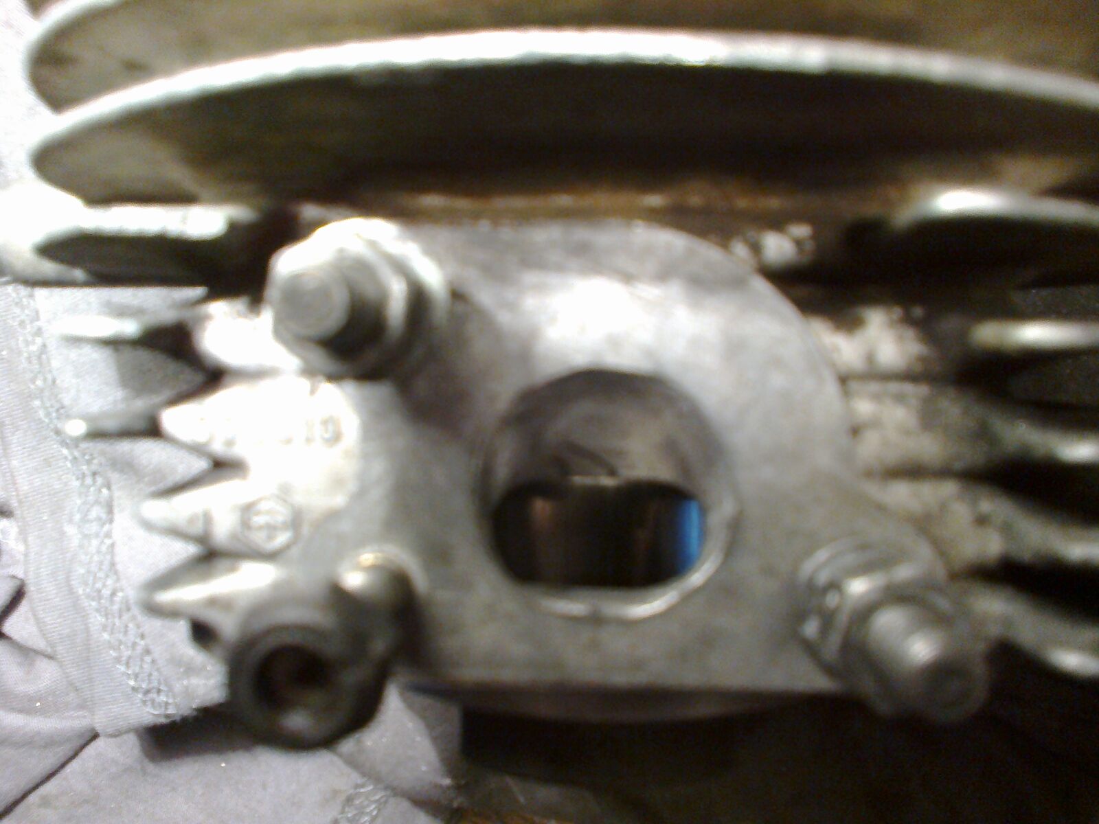

    Hey Ulim,
    ich habe meinen nicht soweit aufgerissen. Hielt ich auch eher für suboptimal.
    Aber warum nimmst du an dass der VSP "downsizen" sollte? Wie man vielleicht ganz nett oben sehen kann ist das Volumen kaum größer als das des Simonini, und der läuft ja bekanntlichermaßen ganz gut!
    Natürlich kann man davon ausgehen, dass der VSP mit dem 50 ccm Zyli viel später in Reso kommen sollte als bespw. ein 102-er, auf dem der VSP ja auch gut läuft, aber ich denke das sollte schon hinhauen.
    Dass man mit der Banane natürlich ein viel schöneres und alltagstauglicheres Band hinbekommt steht, glaube ich , außer Frage, oder? :P
    P.S. im Anhang ein Bild meines Zylinders; links bearbeitet, rechts nicht.

    • March 11, 2012 at 21:12
    • #175
