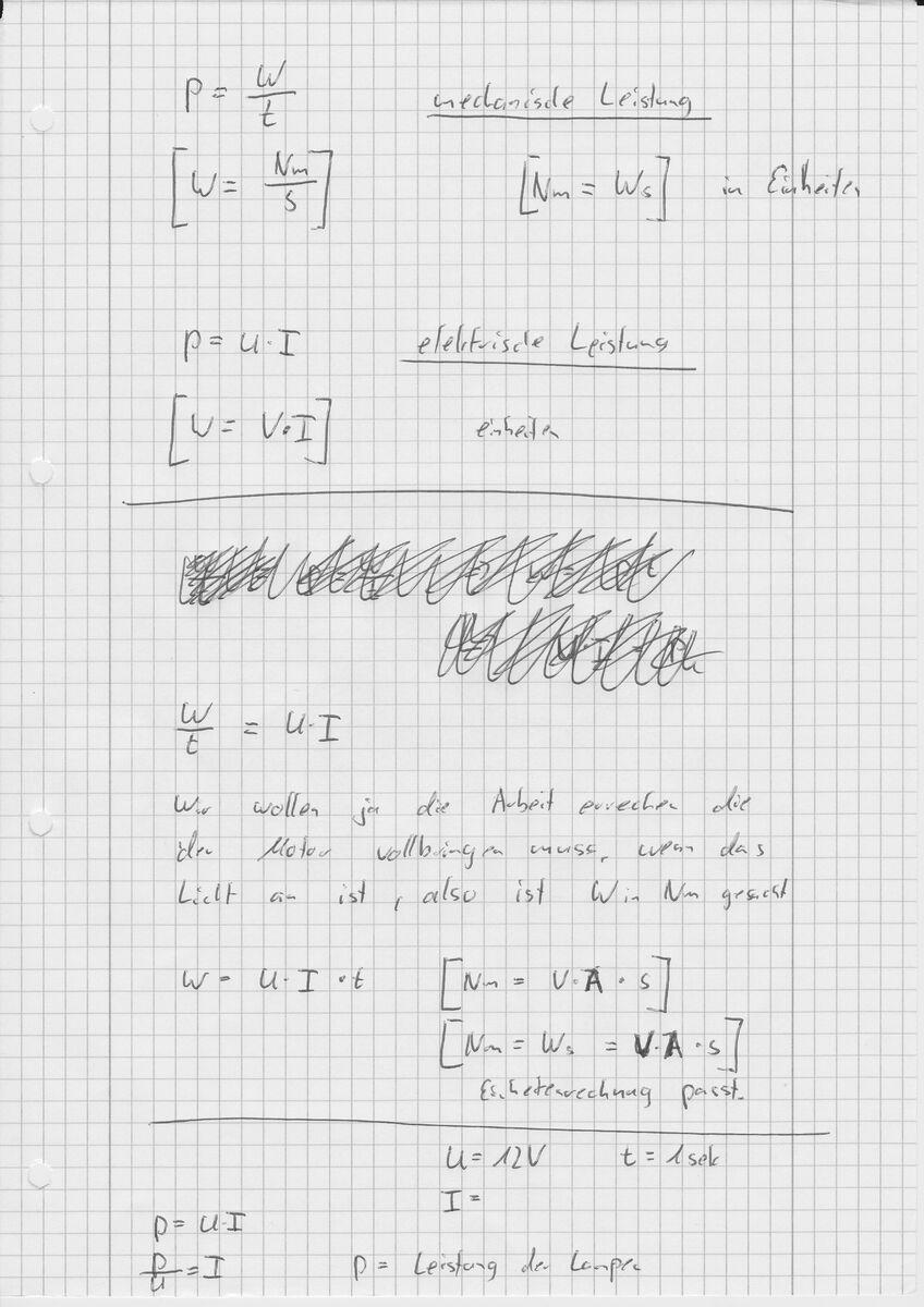

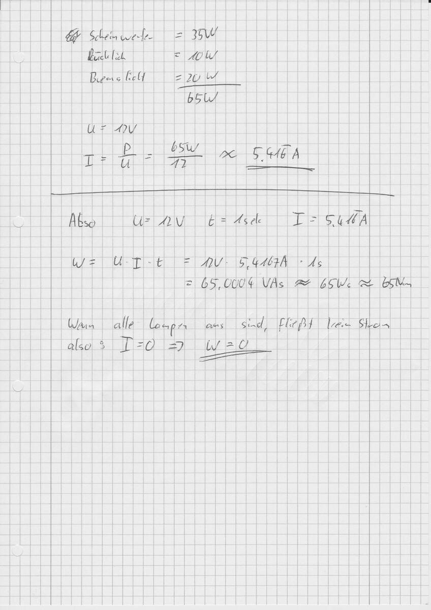

    Zitat von kasonova
    fgib98 schrieb:
    entsteht aber kein widerstand für das polrad wenn strom verbraucht wird.
    das ist zwar falsch, denn, jede kraft erzeugt eine gegenkraft, sollte aber nicht so ausschlaggebend sein.
    moin moin, wie gesagt ich versuche es mir gerade nur irgendwie her zu leiten. ob in der cdi auch irgendwas verbaut ist, das disen effekt eigentlich ausgeleichen sollte weiß ich nicht, da bin ich dann raus.
    ich hab mir gerade mal die formel für mechanische leistung raus gesucht. und dann mal ein bisschen gerechnet. hoffe es ist leserlich. sicherlich wird die leistung nie, wirklich ganz 0 sein die abfällt, da der spannungsregler ja auch ein verbraucher ist, aber die leistung die durch das licht gebraucht wird, die fällt defintiv einfach weg, wenn das licht aus ist.
    anbei mal meine rechnungen. die sachen, die in [] sind, sind einheitenrechnungen.

    Also noch einmal die Erklärung:
    Ohne Licht: Drehzahl ist normal, ruhig, wie es sein soll.
    Mit Licht: Beim fahren kein Problem, aber nach mehreren Sekunden stehen (ca. 10) stirbt sie ab weil die Drehzahl zu gering wird. Wenn ich noch den richtigen Moment erwische und das Licht ausmache geht die Drehzahl hörbar rauf auf Normalniveau und es passt wieder.
    Das heißt doch es muss ein mechanischer Widerstand sein, der zu groß wird für den Motor. Leider weiß ich nicht wie genau die Vespa aufgebaut ist. Sprich wie genau der Strom erzeugt wird. Aber etwas muss ja mit dem Motor irgendwie in Verbindung stehen und dort liegt vielleicht das Problem oder?

    Und aus mir der Maschinenbaustudent :P das Symptom ist wie die Bauchschmerzen bei Frauen wenn Sie Ihre Regel haben, die kannst du auch nur abstellen wenn du dennen Schmerzmittel gibst, und wir können das absaufen nur abstellen wenn du mehr Gas gibst ;)
    Schau dir mal meinen ersten Post an, die Elektische Leistung ist abhängig von der mechanischen und anderherrum. Fragst du elektrische Leistung ab, musst du mehr mechanische rein stecken (wenn nicht sag mir wie du das machst, dann werde ich reich ;) ) also gib Gas und werde glücklich :)
