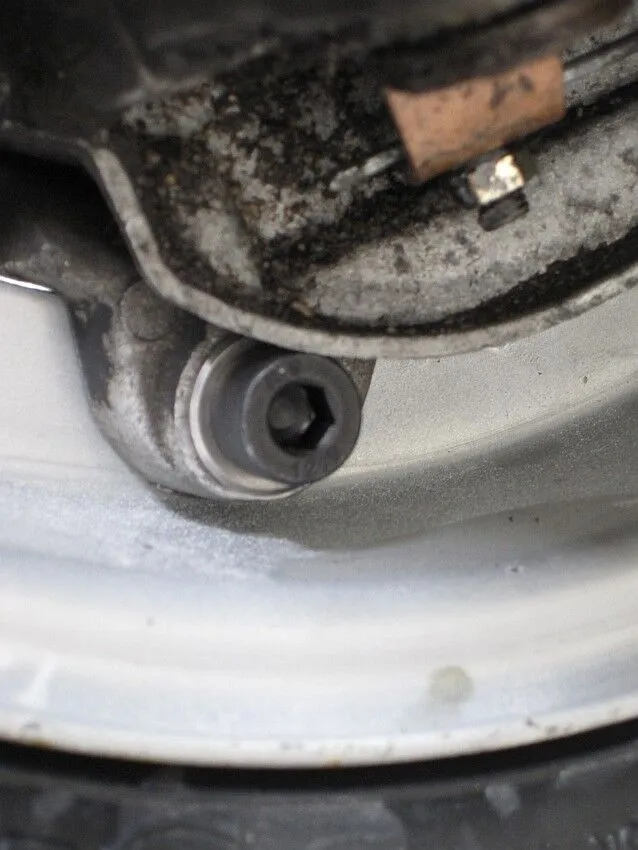

Schön,
ich rede aber definitiv von "Stehbolzen hinten" und nicht von "vorne" und auch nicht von einer Spezial aus den 70ern sondern einer XL2 Automatik.
Ist ja nicht ganz auszuschließen, dass es da Konstruktionsunterschiede gibt, oder?
Beiträge von Bauigel_01
Um das Thema hier mal abzuschließen und allen anderen PK-Automatikfahrern den Zahn zu ziehen: Ersatz von Stehbolzen durch Sechskantschrauben oder Inbusschrauben ist bei der Automatik nicht. Die Schraubenköpfe stoßen aufgrund des geringen Zwischenraumes zwischen Felge und der Seitenwand des Kastens, in dem sich die Seilzugenden von Bremse, Schaltraste etc. befinden, an der Seitenwand an. Das Hinterrad dreht dann nicht mehr.
Ich habe mir aus einer Schraube M8 (Festigkeitsklasse 8.8 ) einen Bolzen mit Originalabmessungen nachgebaut und eingesetzt. Die Kraftübertragung zwischen Bremstrommel und Felge erfolgt beim Hinterrad ohnehin über Haftreibung und kaum über den Bolzen selbst (vorausgesetzt, die 27 Nm liegen auf den Schrauben), so dass kaum mit Scherbeanspruchung zu rechnen ist.

Hatte ich auch schon dran gedacht bzw. hier gelesen, hatte aber Bedenken wegen des Lastfalls "Abscheren", weil die Felge dann auf dem Gewindegang der 10.9-Schraube sitzt und der nicht ganz so scherfest ist wie der Bolzenteil ohne Gewinde. Wobei es normalerweise mit der Festigkeitsklasse 10.9 kein Problem sein sollte.
10.9 in M8 zu besorgen ist nicht so wild, da weiß ich, wo ich die Schrauben herbekomme.

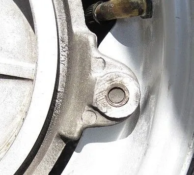

Moin zusammen,
letztes Wochenende stand im Zeichen des Schraubens an der PK 50 XL2 Automatik. Beim Abnehmen des Hinterrads kamen mir zwei Stehbolzen (Gewindebolzen M8 x 30) entgegen. Ich war immer der Meinung, die wären rückseitig in der Bremstrommel verstemmt (steht ja auch hier im Forum so nachzulesen). Das ist aber in meinem Fall nicht so, zumindest nicht beim Hinterrad.
Da ich meine "XL2 Schalte" gerade nicht zur Hand habe und nicht nachsehen kann, wie das Hinterrad dort aussieht: Sollte jemand hier ganz sicher wissen, wie seine XL/XL2 Bremstrommel bzw. die Gewindebolzen aussehen, bitte ich um eine kurze Rückmeldung.
Mir wär's nämlich arg, wenn meine bessere Hälfte aufgrund nicht herstellerkonformer Verarbeitung eines Hinterrades irgendwann mal Asphaltkontakt hat.Zum Vergleich noch zwei Fotos, vordere
und hintere
Bremstrommel bzw. der Gewindebolzen derselben von der Rückseite. Danke und Gruß
der Bauigel -
