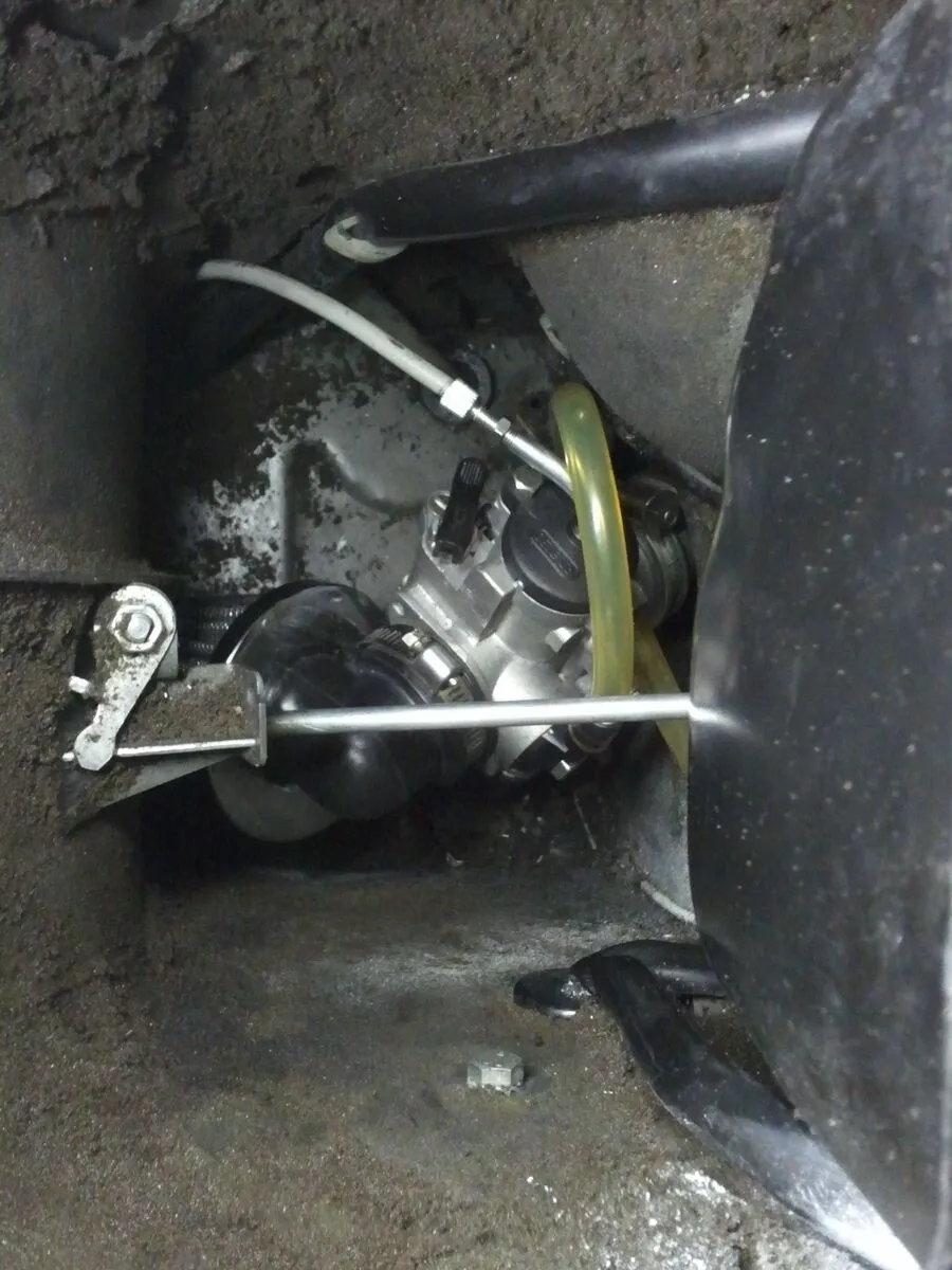

  • Polini Ansaugstutzen/ Vergaser Dello 24
    • Lapeno
    • October 6, 2011 at 16:08
    so sieht es im mometn aus
    Paichi
    Super vielen Dank
    Muss ich ausprobieren
    • Lapeno
    • October 6, 2011 at 11:37
    Paichi
    Was für Anpassungsgummi? kenn ich nicht.
    Ich habe mal eine 92er Düse eingebaut und ein Polini Pilz Luftfilter.
    Ich werde später noch ein foto einposten.
    Aber bevor ich am Vergaser rumbastle bzw. einstelle möchte ich sicher sein das ich nicht den falschen Ansaugstutzen montiert habe. Gemäss SIP sollte es passen.
    danke
    • Lapeno
    • October 4, 2011 at 18:21
    Hi
    Überstromkanäle und Welle sind bearbeitet, aber das was auch nicht die Frage.
    Danke
    • Lapeno
    • October 4, 2011 at 10:29
    Hallo Leute
    Gestern habe ich auf meine Vespa PK (130 Polini)
    einen neuen Polini Ansaugstutzen ( 3loch ) und eine Dello 24er Vergaser montiert.
    Jedoch liegt der Vergaser etwas schief. Der Ansaugstutzen ist gegenüber dem Originalen etwas kürzer.
    Ich konnte die Vespa zwar ankicken, jedoch läuft sie sehr schlecht und reagiert sehr langsam auf Gas.
    Bevor ich den Vergaser einstelle möchte ich wissen ob das normal ist dass der Vergaser schief ist. Hat jemand von euch Erfahrung mit diesem Setup?
    Bin dankbar um jeden Tip
    gruss Lapeno
