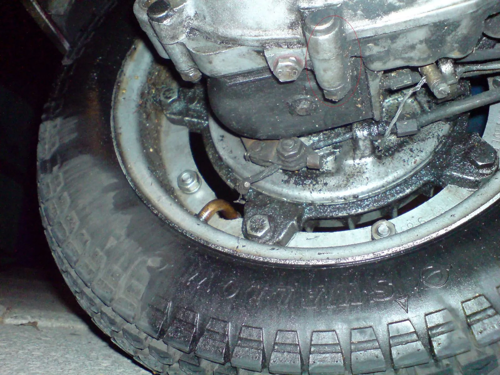

  • Vespa verliert Getriebeöl
    • ms-max
    • October 6, 2007 at 22:47
    kann mir hier wirklich niemand weiterhelfen? lassen wir das falschluftproblem mal aussen vor, möchte hauptsächlich die ursache für den getriebölverlust finden!
    am kupplungsdeckel liegt es denke ich mal nicht, da der tropfen selbst wenn die vespa auf dem seitenständer, also nach links geneigt steht an der auf dem bild markierten stelle hängt!
    mfg max

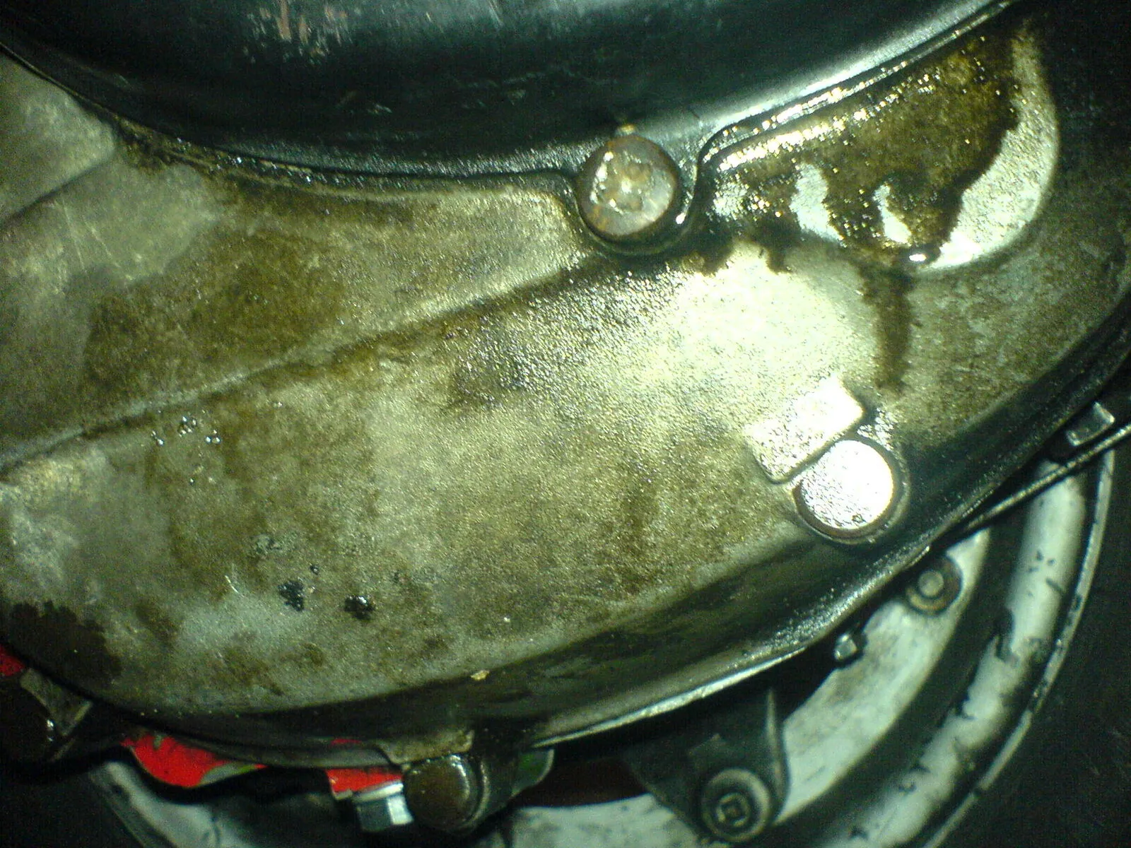

    • ms-max
    • October 5, 2007 at 01:17
    hab heute den simmerring erneuert, sie verliert aber immer noch getriebeöl
    ausserdem ist mir nachdem ich die vespa auf die seite gelegt habe aufgefallen dass von weiter oben auch noch was runterkommt seht auf dem bild selbst
    kann da auch eine undichtigkeit am zylinderkopf und oder -fuss vorliegen?
    mfg max
