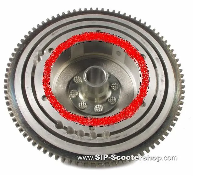

das problem mit dem komischen geräusch ist geklärt...hinterm polrad befand sich eine lose mutter...möchte wissen wie die dahin gekommen ist, ist ne ewigkeit her dass ich das polrad das letzte mal runter hatte...
aber das mit den schleifspuren kann ich mir nicht erklären, weiß da keiner weiter ? -
habe das polrad gerade abgenommen, sieht so aus als hätte das polrad geschliffen, ich weis aber nicht woran
der halbmondkeil ist in ordnung...hab mal ein bild angehängt und den bereich markiert der "angeschliffen" aussieht
mir ist gerade aufgefallen, dass es auch an der innenseite vereinzelt riefen hat...
das geräusch kommt nicht von der abdeckung, die hatte ich zunächst auch in verdacht. das geräusch tritt auch auf wenn man das polrad mit der hand dreht, nach 1-2 umdrehungen mit der hand jedoch nicht mehr
noch irgendwer ne idee ?

moin, habe heute bemerkt das meine vespa komische geräusche macht, die vom polrad kommen.
hört sich irgendwie wie ein metallisches schleifen an, nur rasselnd...fast so wie wenn man im stadion mit diesen ratschen lärm macht, nur halt metallisch...
konnte bis jetzt leider keinen blick hinters polrad werfen, da mein abzieher im arsch ist
was könnte das sein ?
