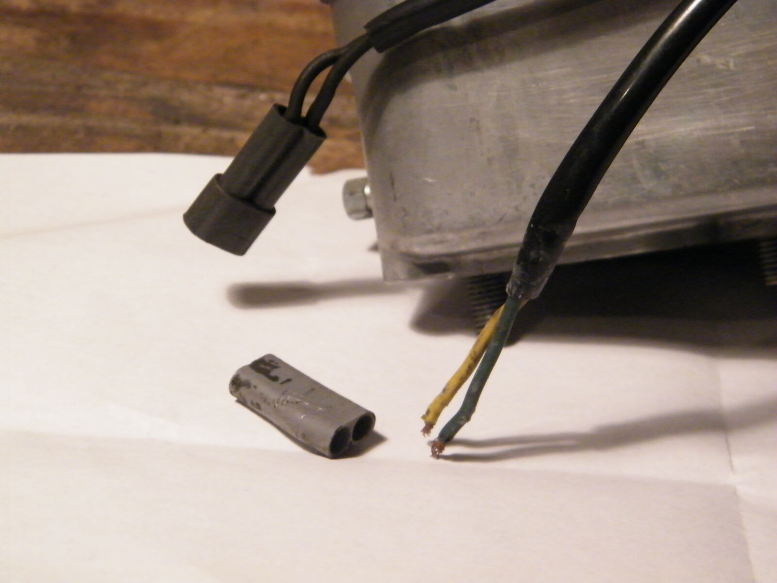

Hallo Fans,
an meinem Cosa-Vergaser ist der Steckkontakt des elektr. Chokes ab.
Wie kann ich das wieder zusammen bekommen und gibt es so einen Stecker auch neu? Kann man das innenliegende Metallteil herausnehmen, die Kabel anklemmen u. wieder in die Plastikhülle schieben?
Im voraus herzl. Dank.
