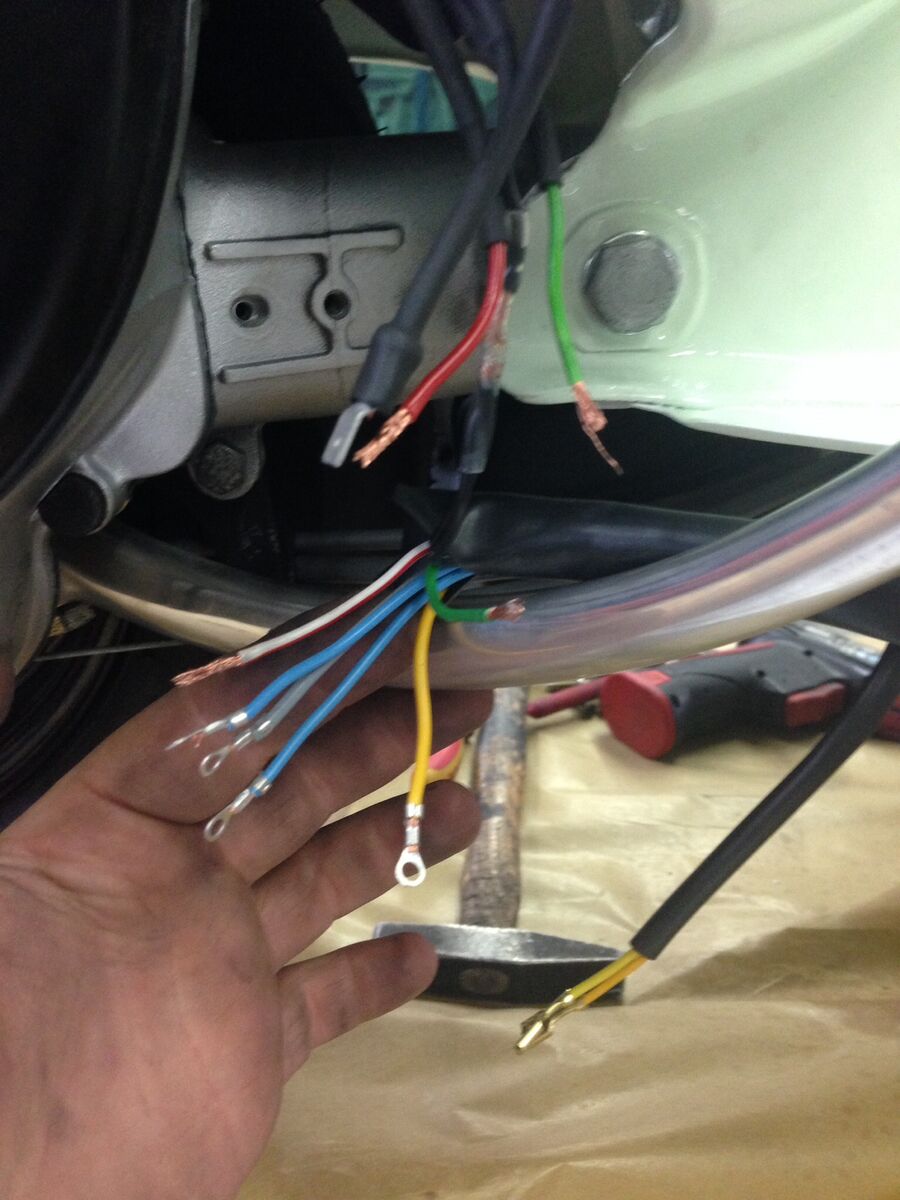

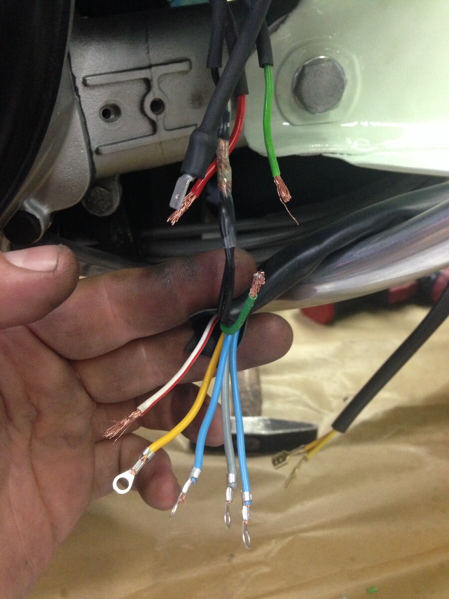

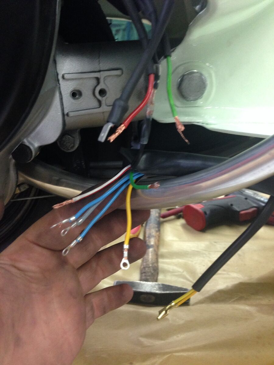

    habe ne SPECIAL neu aufgebaut und alles neu ersetzt jetzt wollte ich den neuen kabelstrang anschliessen aber irgend wie klappts nicht.
    der motor läuft und der unterbrecher auch licht auch nur jetzt musste ich ein bremslicht schalter einbauen für den MFK in der schweiz und bremslicht hinten nachrüsten
    aber irgend wie wills nicht....
    unten hab ich noch die gelben und hellgelben kabel wo ich nicht weiss wo hin.
    kabelstrang ist vom scootercenter ist die ausführung mit den blinker wills keinen hat mit bremslicht und ohne blinker.
    bin froh um hil
