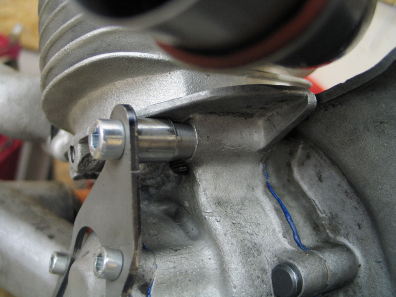

    und da gibt's noch ne Verstrebung für den Motorblock gibtts auch als spacer für kupplungsdeckel Erfahrungen?

    Die Abstützung fahre ich in meinen Motoren selber, ab 25PS sollte das schon sein....
