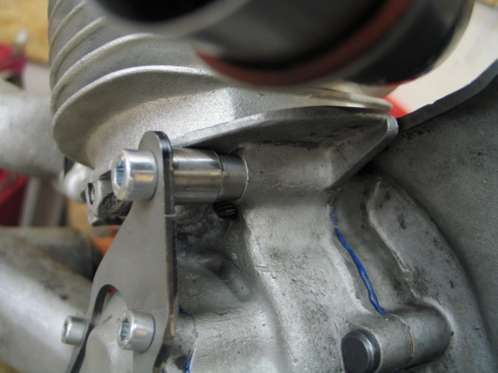

    und da gibt's noch ne Verstrebung für den Motorblock gibtts auch als spacer für kupplungsdeckel Erfahrungen?

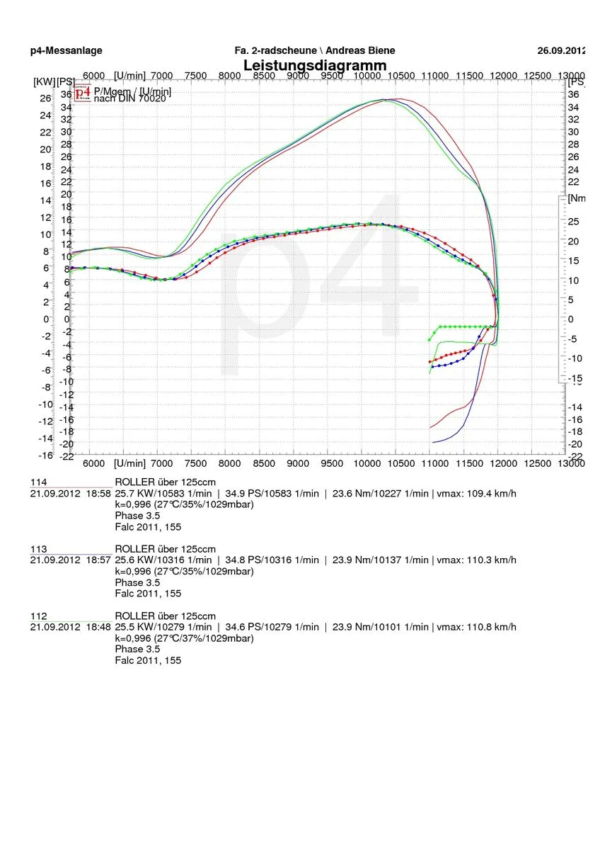

    Haste gut gemacht, bei dem PM reicht das kurze Pleul. Der kann damit gut umgehen.
    Mit dem Spacer setzt du die Membrane weiter nach aussen um etwas mehr Drehmoment zu bekommen. Das ist aber bei dem PM nicht zwingend nötig.
    Die Zugtrenner von Zyger sind nichts, das braucht kein Mensch. Du kannst den Motor ganz abklappen ohne Vergaser. Der muss nicht andauernd raus.
    Die Abstützung fahre ich in meinen Motoren selber, ab 25PS sollte das schon sein....
    Grüße
