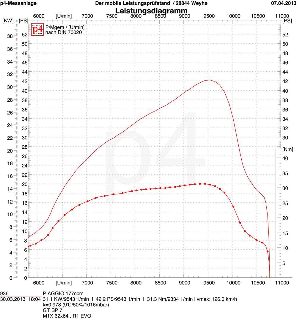

    wie sieht da die Kurve aus , welche Leistung liegt da bei 5500 an , als tourensetup wie der TE sich wünschte ist das auch weniger geeignet
    was spricht gegen den Airstriker
    gegen den airstriker spricht gar nichts, der ist eigentlich besser, aber der normale lag nunmal bei dem motor bei, die ich gabut habe.
    bei 5550 :) recht mager, ist ein drehzahlmotor, hat aber keinerlei ganganschlußprobleme. drehte bei diesem setup sauber hoch. endgeschwindigkeit : nicht ausfahrbar, zu schnell - mit sicherheit über 160, da mein 210 lt. gps schon die 160 geknackt hat ( bei wesentlich besserem fahrwerk ) und diese koste noch höher ausdrehen wird.
    tourensetup würde ich das nicht nennen, aber man könnte den auslass so frässen, dass auch ein schönes tourensetup dabei rauskommt. würde ich wohl hinbekommen auf 35 nm und auch um die 40 ps
    so schwer ist ist eigentlich nicht einen 40 ps motor aufzu bauen. ist allerdings, wenn man ständig die leisutng abruft mehr was für die werkstatt. bei halbwegs schonender fahrweise ist das auch durchaus länger haltbar.
    abgesehen von der korrekten vergaserabstimmung und dem auslassfräßen geht das fast plug and play.
    der letzte motor von mir drückte knapp 43 ps. war auch mehr oder minder plug and play und es wäre durchaus noch mehr drinn gewesen.
