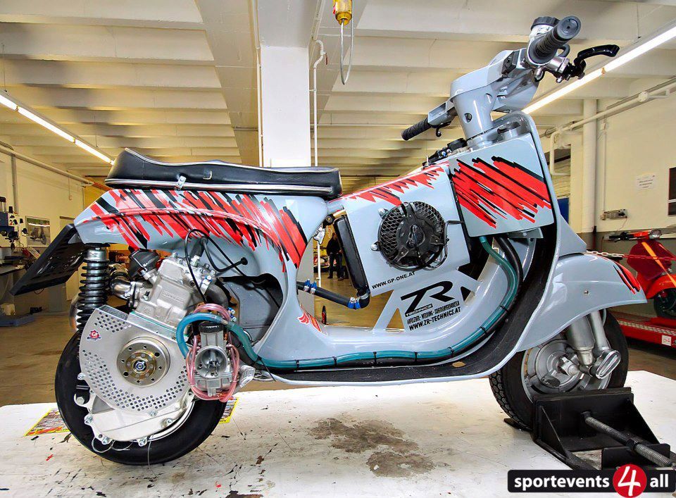

  • Rally: hab mir grad noch ein paar bilder von der charity prüfstand gaudi aungschaut und da is a blaues taferl oben.

  • so schwer ist ist eigentlich nicht einen 40 ps motor aufzu bauen. ist allerdings, wenn man ständig die leisutng abruft mehr was für die werkstatt. bei halbwegs schonender fahrweise ist das auch durchaus länger haltbar.
    abgesehen von der korrekten vergaserabstimmung und dem auslassfräßen geht das fast plug and play.
    der letzte motor von mir drückte knapp 43 ps. war auch mehr oder minder plug and play und es wäre durchaus noch mehr drinn gewesen.
    das mittlerweile standartsetup bei ü 40 m1x´en:
    lml-gehäuse - wirklich nur wenig überarbeitet
    m 1x auf 71 % 198/133
    64 welle
    35í ger keihin ( kein airstriker )
    v-force 3
    nordspeedauspuff.
    lüra 1,8 kil
    das wars schon
