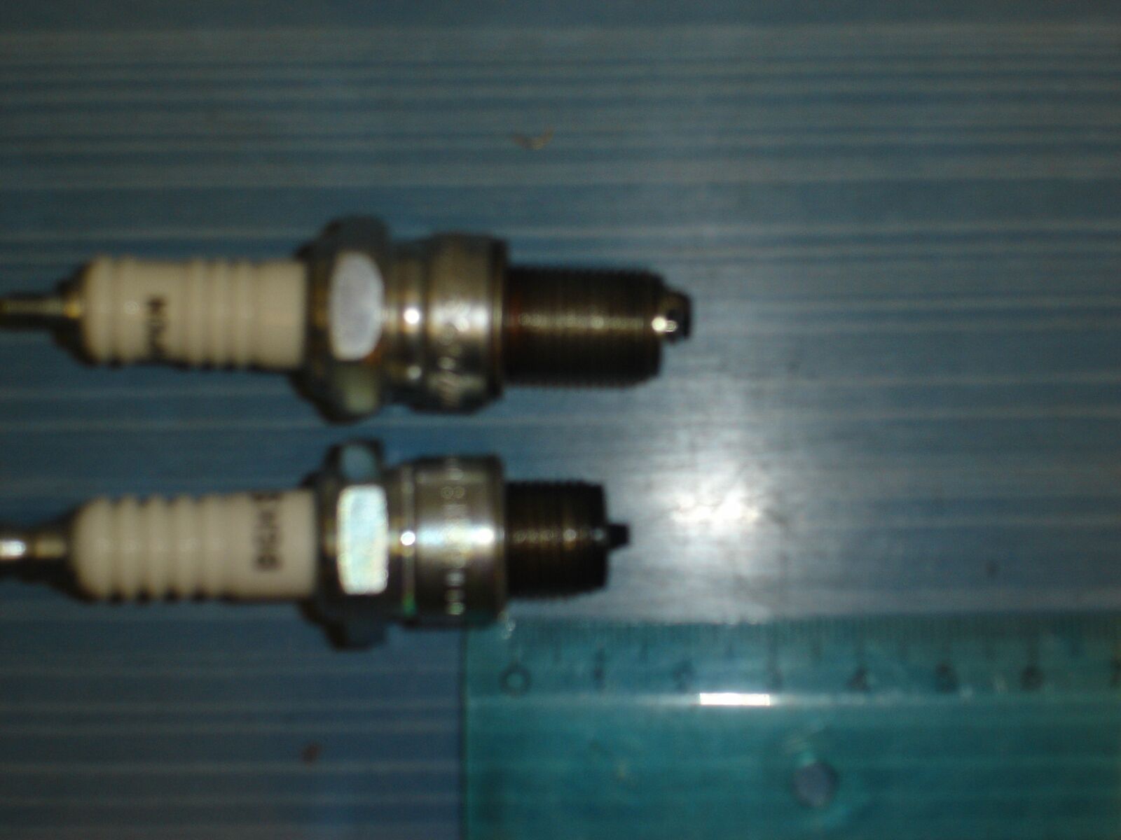

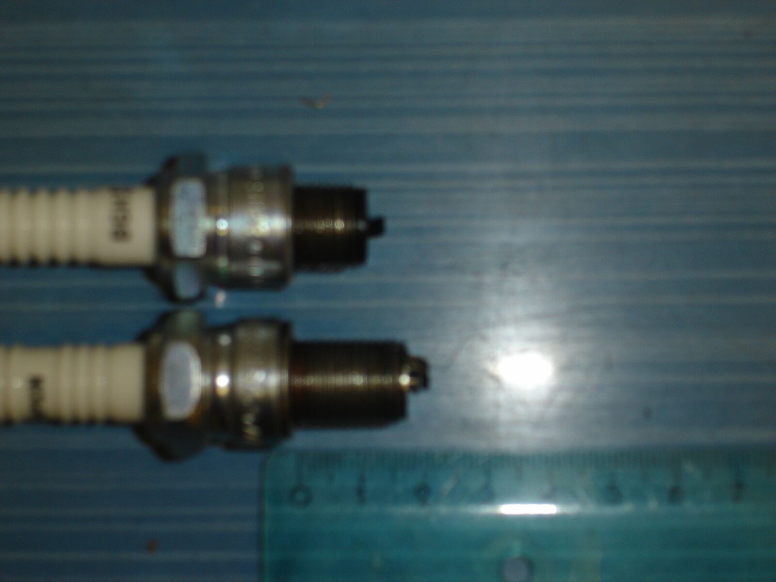

ich hab ein kleines Problem. Und zwar,is meine Vespa etz drei Tage lang jeden Tag beim ersten mal Kicken angesprungen und heute fing sie auf einmal an zu zicken.Achja is ne Px 80, alles orginal, außer der 135 DR Zylinder.
Sie is zunächst angesprungen, und dann nach ca. 5 Sekunden wieder ausgegangen.Dann hab ich die Zündkerze rausgebaut. Die war dann total voll mit Benzin. Dann hab ich sie trocken gemacht,wieder eingebaut, und das ganze ging von vorne los. Wieder 5 Sek. und dann aus.Wiederholt, Zündkerze wieder nass.Dann hab ich die Originalkerze vom 80er Zylinder reingeschraubt, und etz läuft sie einwandfrei.
Und etz endlich meine Frage ,welche Zünderze brauche ich jetzt.???Die Zünderze, mit der die Vespa etz drei Tage gelaufen is,hat mir mein Vespahändler zusammen mit dem 135 verkauft.
Mir is halt weng schleierhaft, warum sie etz drei Tage mit der einen Zündkerze gelaufen is, und dann auf einmal nimmer.
Wär cool, wenn ihr mir weiterhelfen könntet.Hab euch noch drei Bilder von den zwei [lexicon='Zündkerzen',''][/lexicon] angehängt.

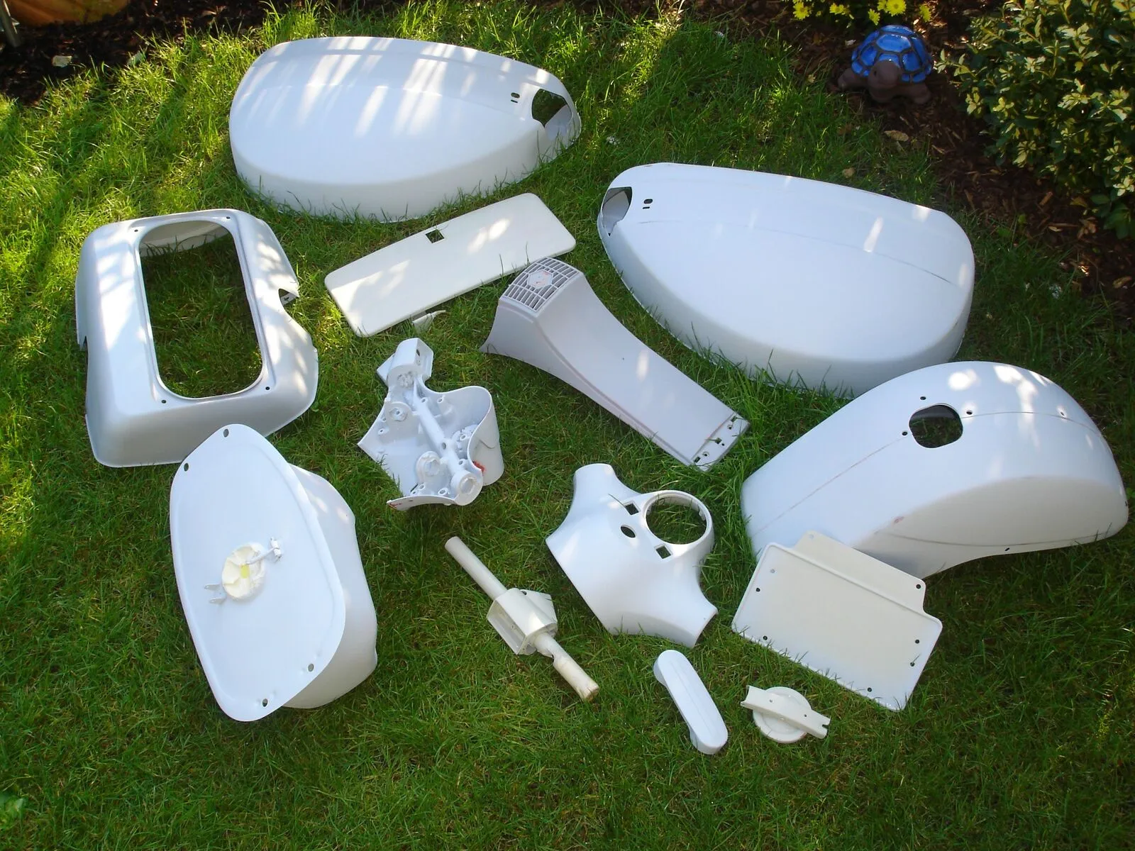

Hey Leute, also, jetzt die Antworten auf eure Fragen,

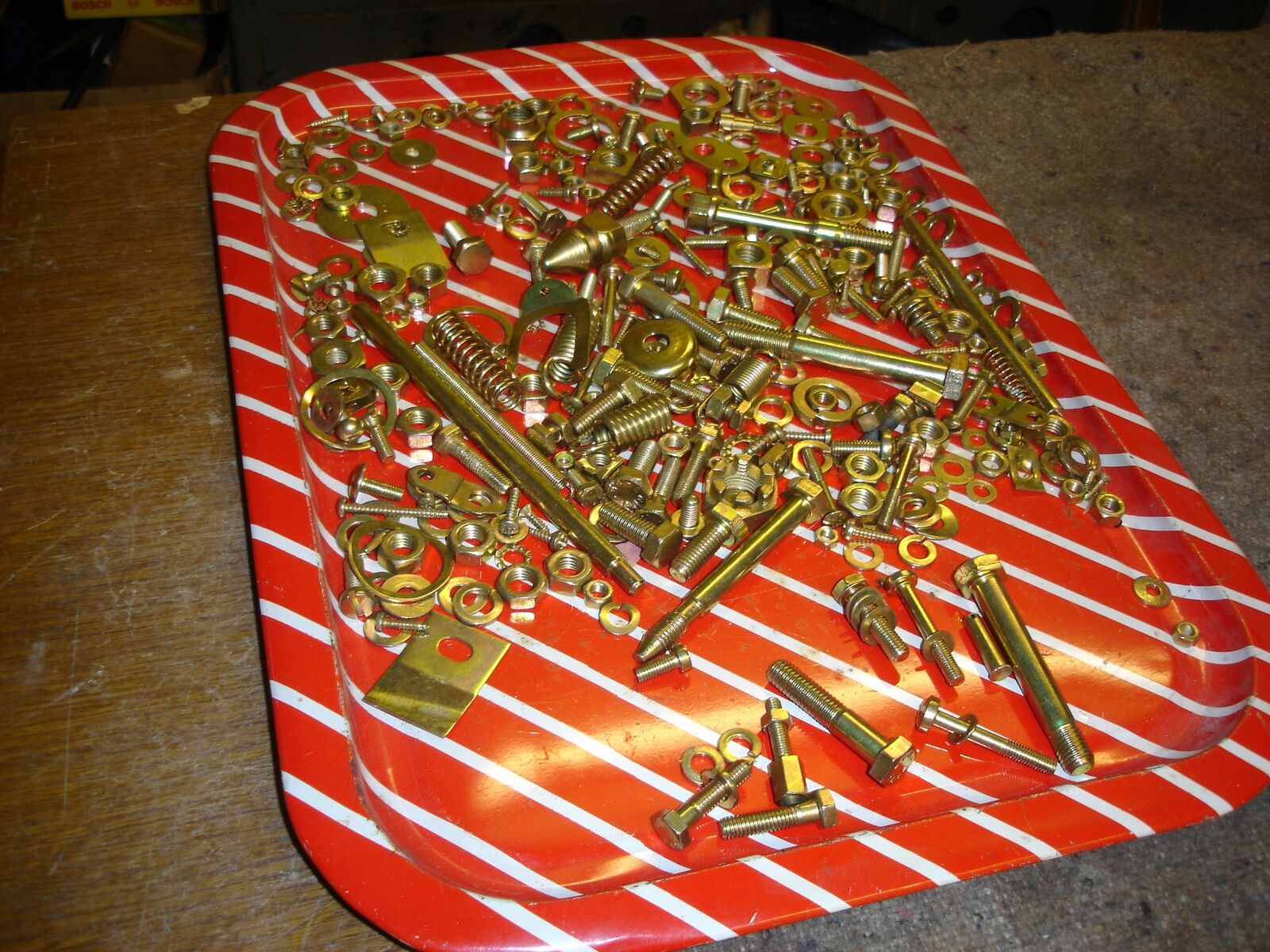

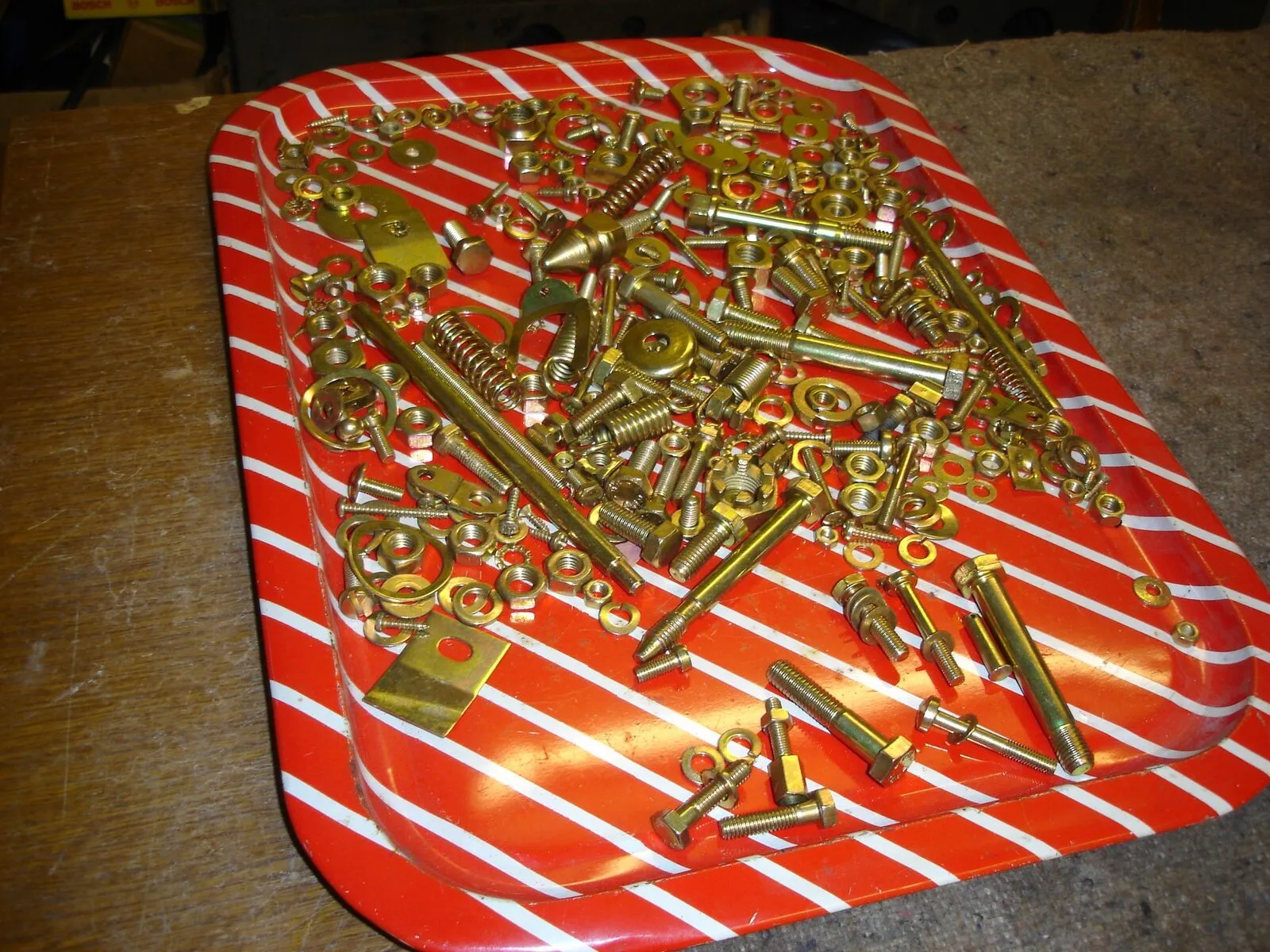

des gelb verzinken, würd ich auf keinen Fall selber machen, dafür isses viel zu günstig, wemmas machen lässt, ich hab 20 Euro gezahlt, für alle Schrauben und noch a paar andere Kleinteile.
Geb einfach mal ,Oberflächenveredelung, bei google ein, da findest auf jeden fall was , weil ich hab meine Schrauben in Nürnberg verzinken lassen, ich weis ja net wo du wohnst, aber wennst in der Nähe von Nürnberg wohnst, kann ich dir die Anschrift scho geben.
Dann weiter,
also ich hab scho vor mein Projekt mal zu fahren, allerdings nur bei schönem Wetter, versteht sich.
Und jetzt zum Unterbodenschutz im Radlauf und am Unterboden,
der is halt als Steinschlagschutz gedacht, sonst fängt sie ja bald wieder des rosten an, wenn sie a paar Steinschläge abkriegt, und gegen Rost bin ich allergisch

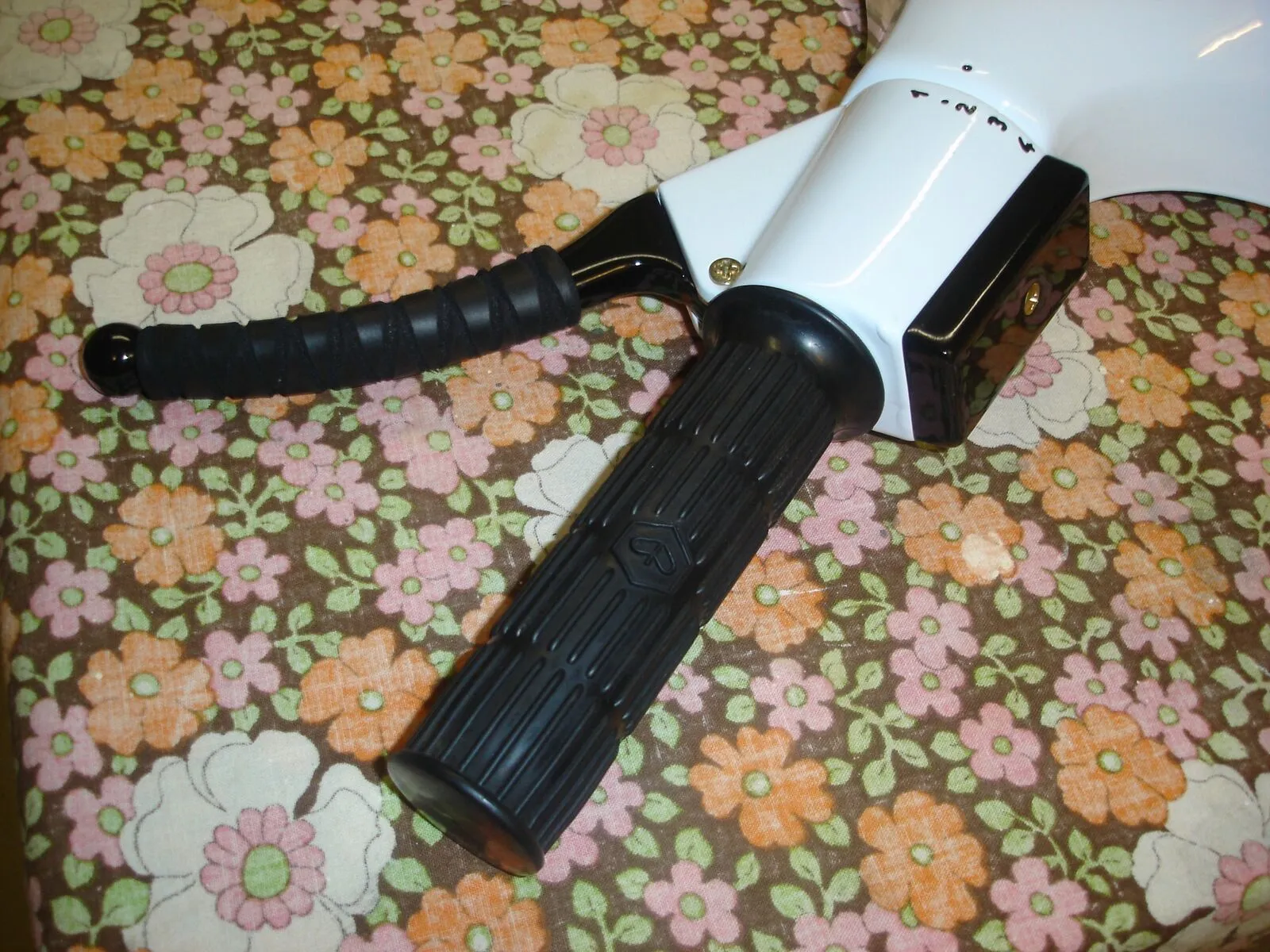

Hey cirlu,
also die Schrauben hab ich gelb verzinken lassen, und den Rest hab ich lackiert.

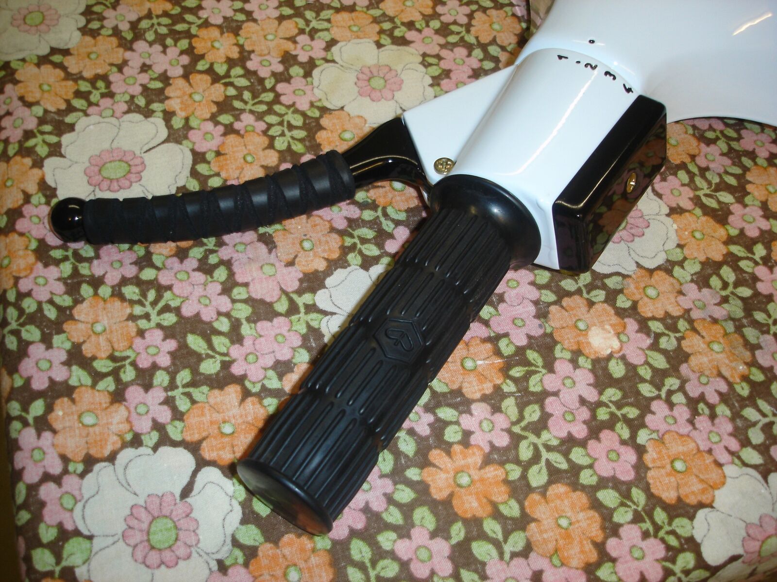

Und dass sich die Farbe an den Bremshebeln net abnutzt, hab ich so Stulpen drüber,ich hab mal zwei Bilder angehängt,............

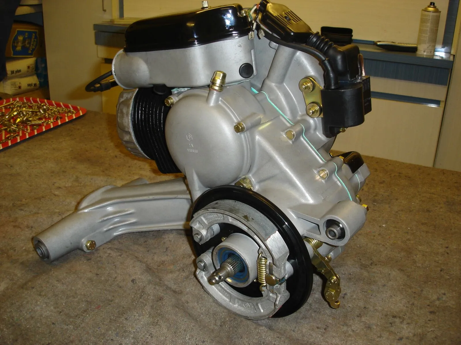

Hey tboyrex,

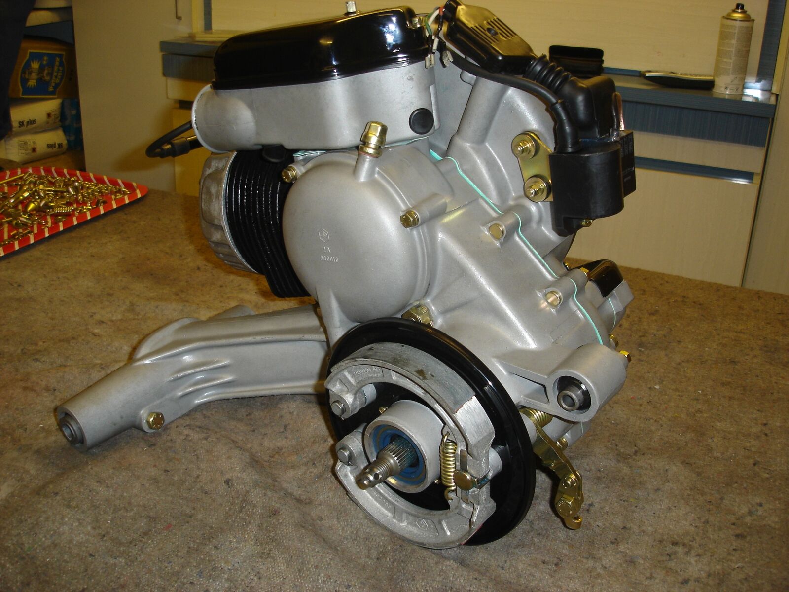

Des is scho der alte Motor, den hab ich Sandgestrahlt, mit Klarlack lackiert, und die Schrauben neu gelb verzinken lassen.
Ja ja ,wie ich schon mal erwähnt hab , keine Kompromisse.
aber da is ganz wenig neu dran, halt die Gummiteile, aber sonst net viel.
Die Schrauben sin ja auch noch die alten, hab ich halt neu gelb verzinken lassen.

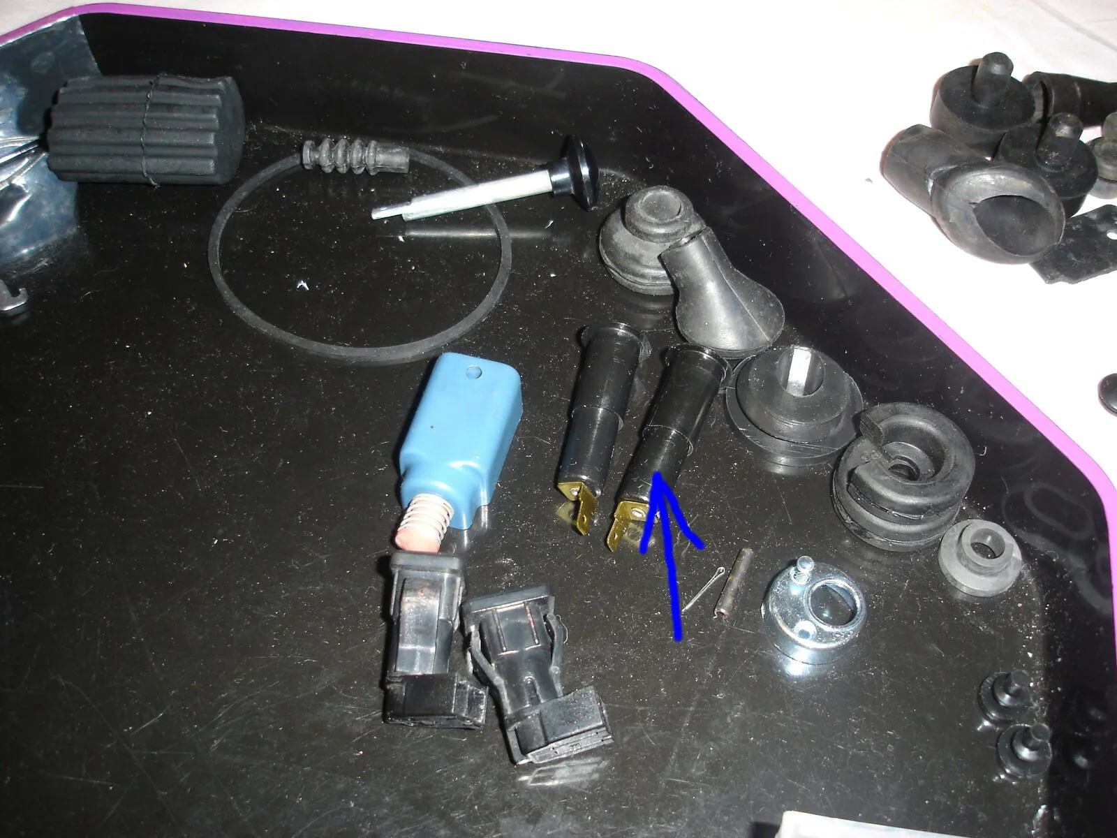

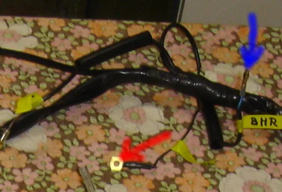

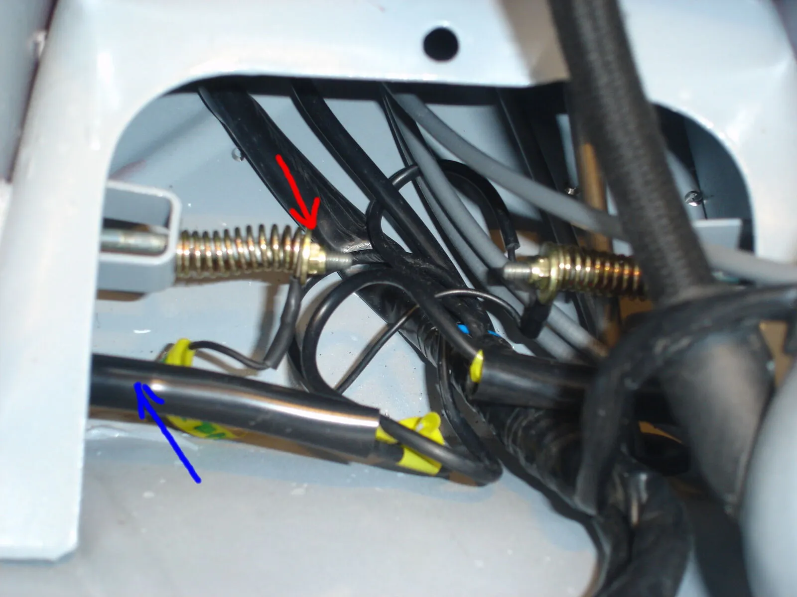

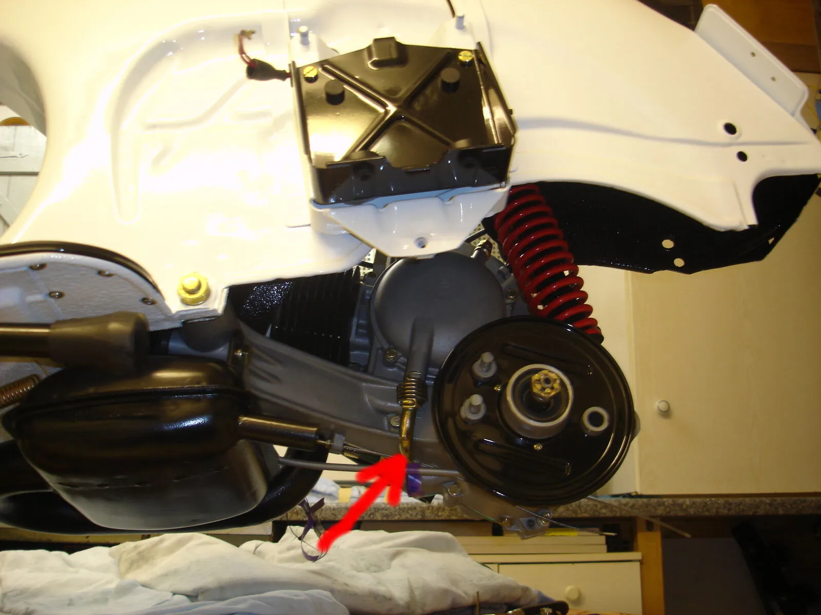

Hey groundzero,

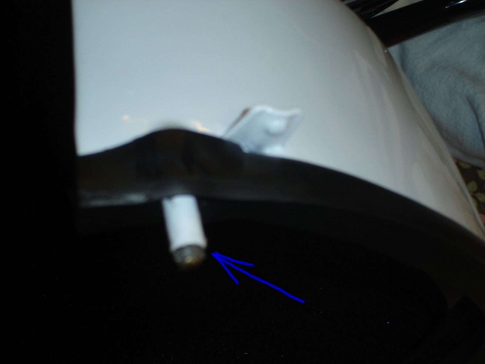

hoffe ich kann dir hiermit helfen, hab dir mit den verschieden farbigen Pfeilen immer des markiert, was zusammen gehöhrt.
Gruß Vesparocker
Saucool, des hilft mir sogar sehr, vielen vielen Dank.
Des mit der Kopie wär echt super, würdest mir echt weiterhelfen.
Kennst du da jemand, der eine hat.???? -

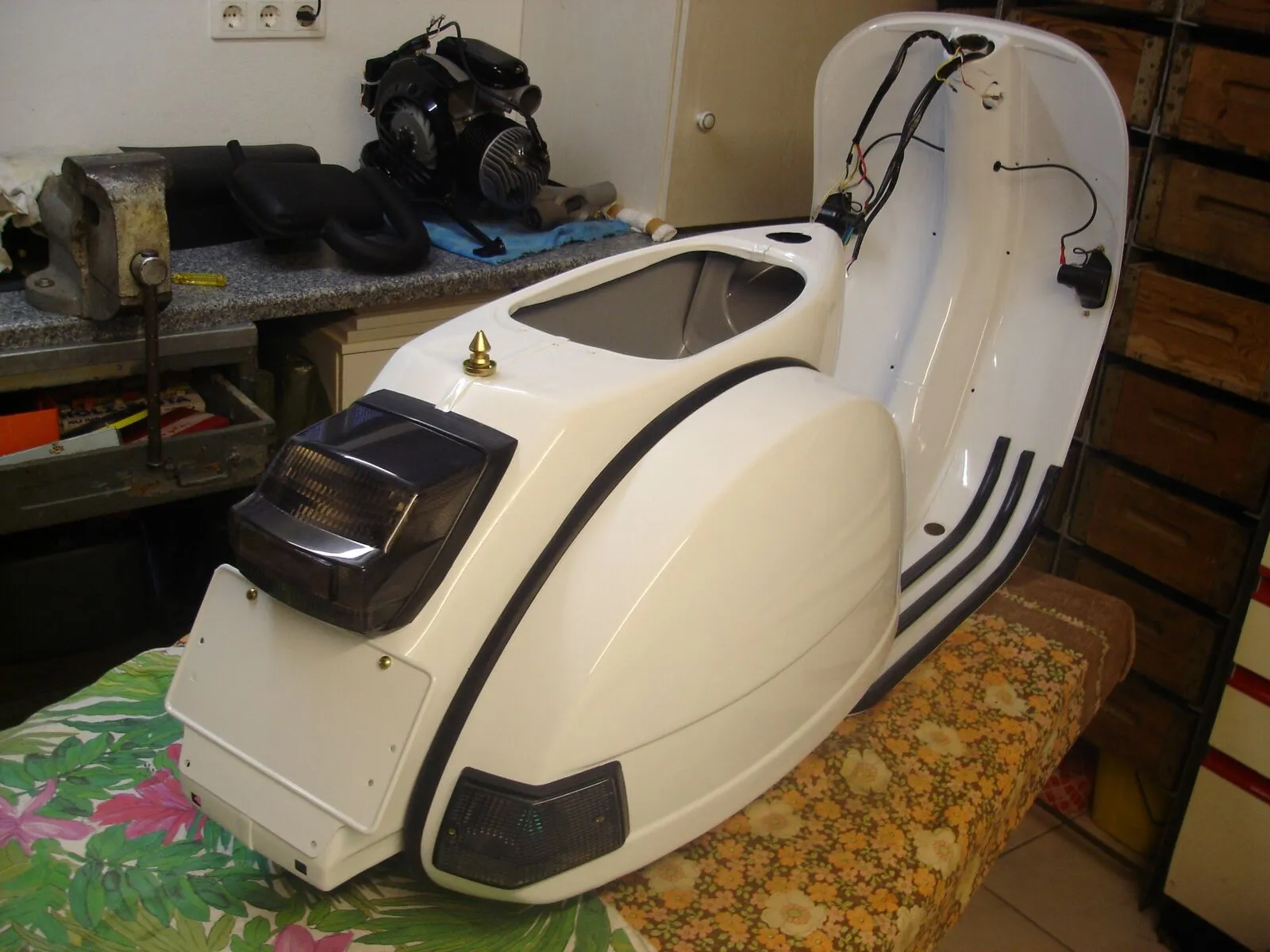

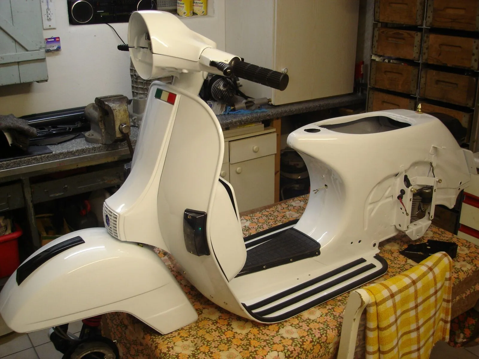

Ne ne Leute die is wie neu, aber Baujahr und Erstzulassung 81, hab se komplett neu aufgebaut, ohne Kompromisse.
Sie is aber noch net ganz fertig, will sie dieses Jahr fertigstellen

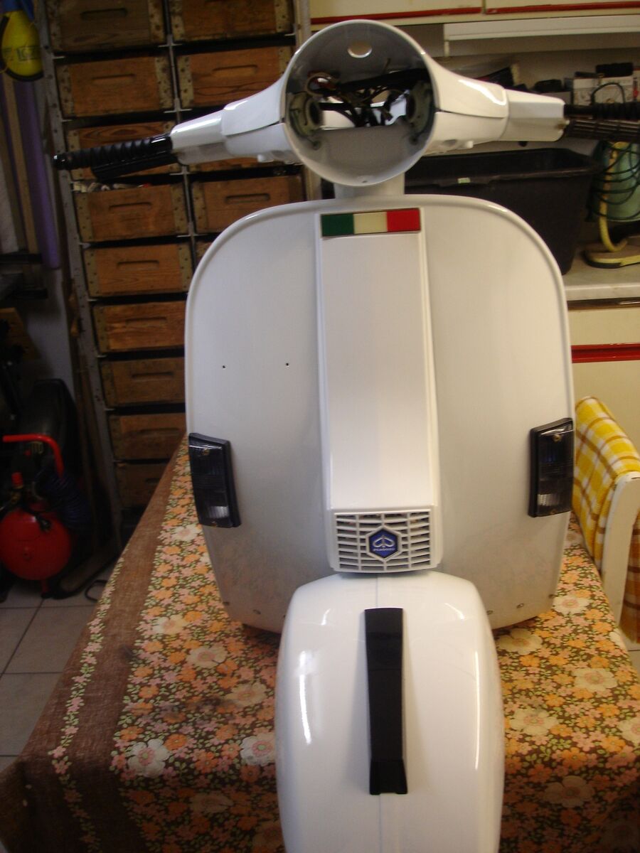

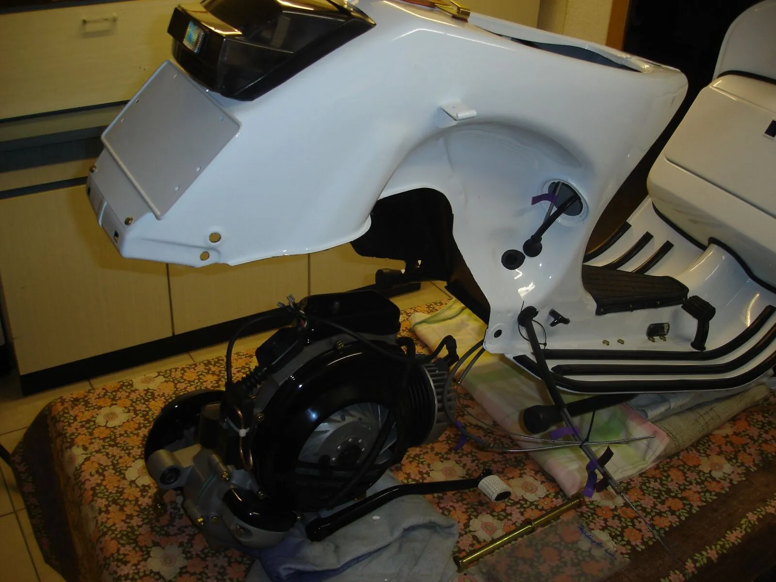

Und etz nochn paar Bilder........ -
