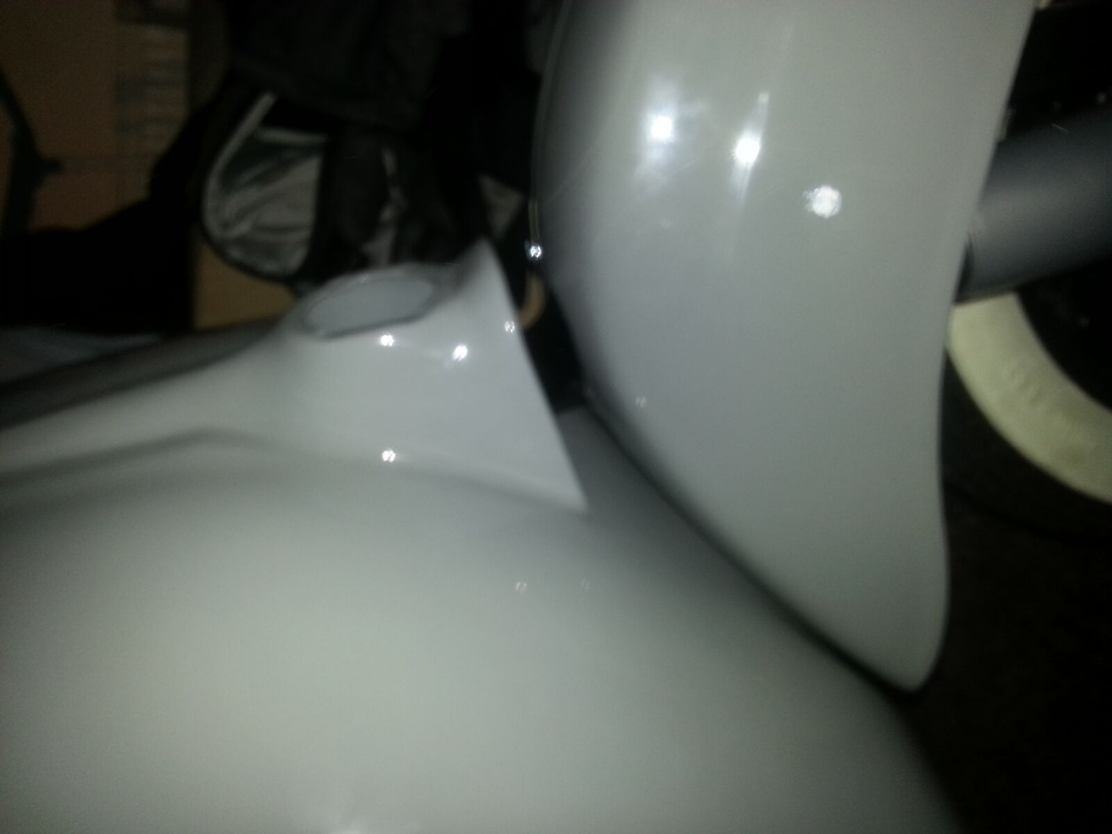

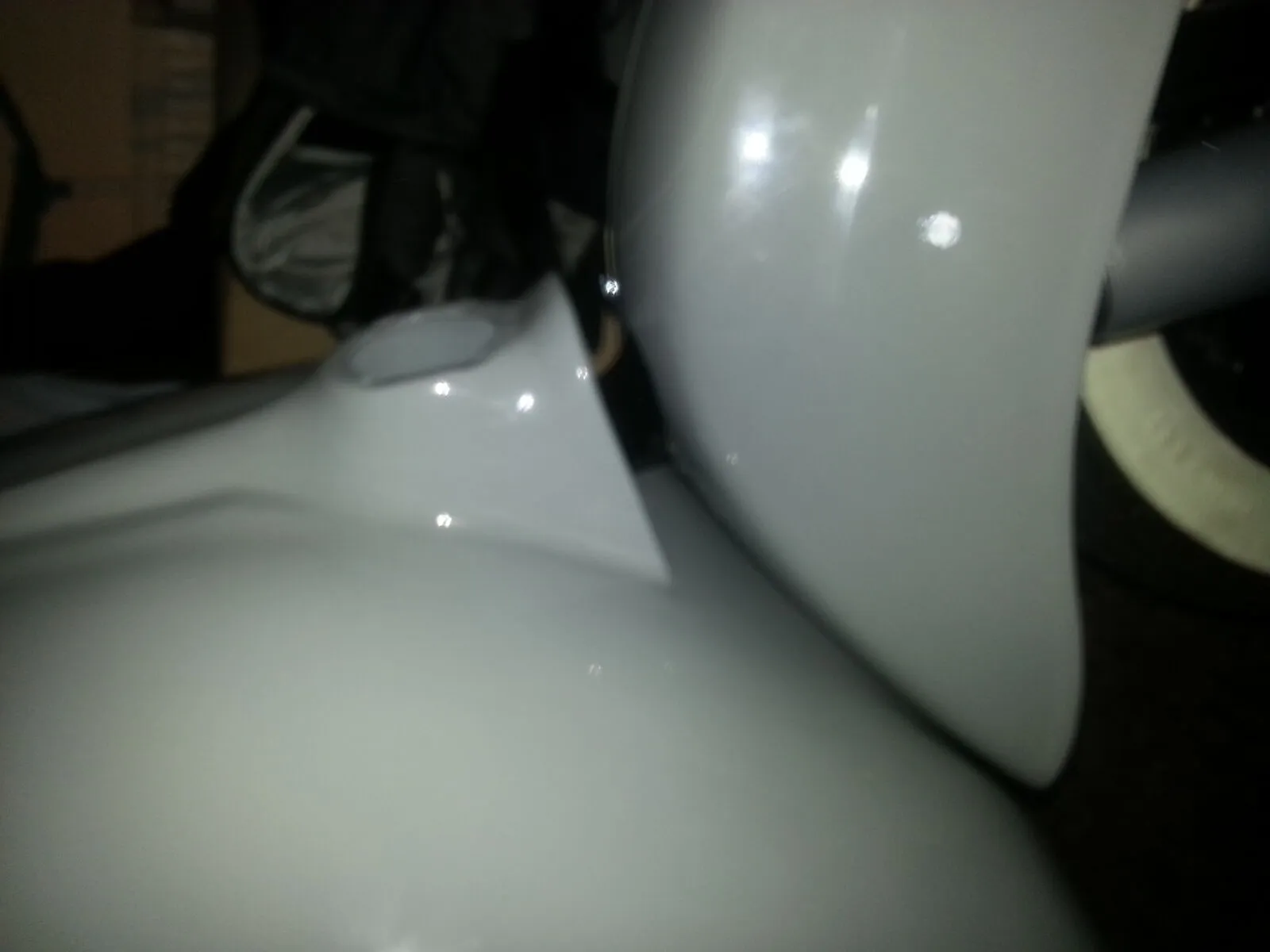

1. Der Spalt zwischen meiner nachgerüsteten Kaskade und dem Kotflügel ist meiner Meinung nach zu groß (siehe Bild),
ev. sitzt die obere Lagerschale des unteren Lenkkopflagersatzes noch nicht richtig drinnen???
Der Kotflügel darf aber gefühlt nicht tiefer rein, sonst kratzt er unten am Beinschild. OK, Kaskade und Kotflügel

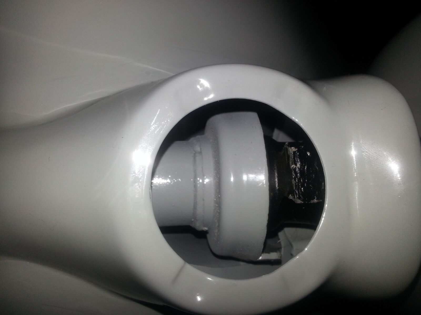

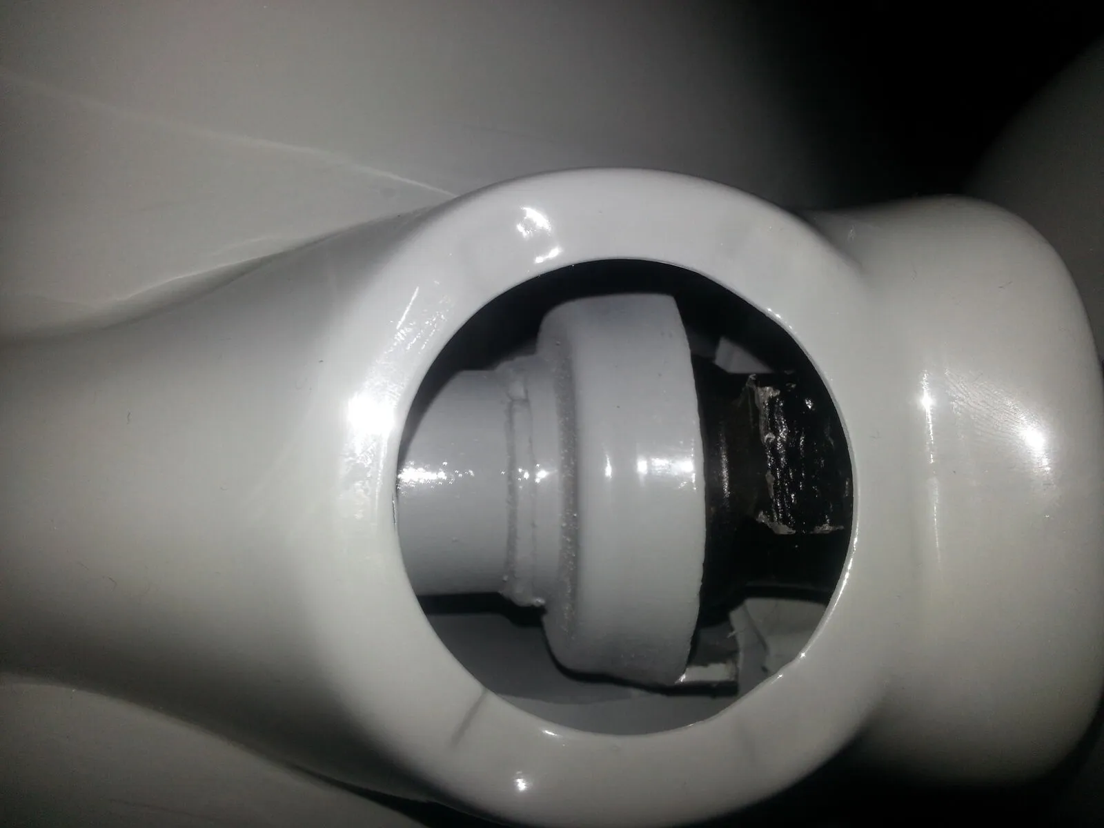

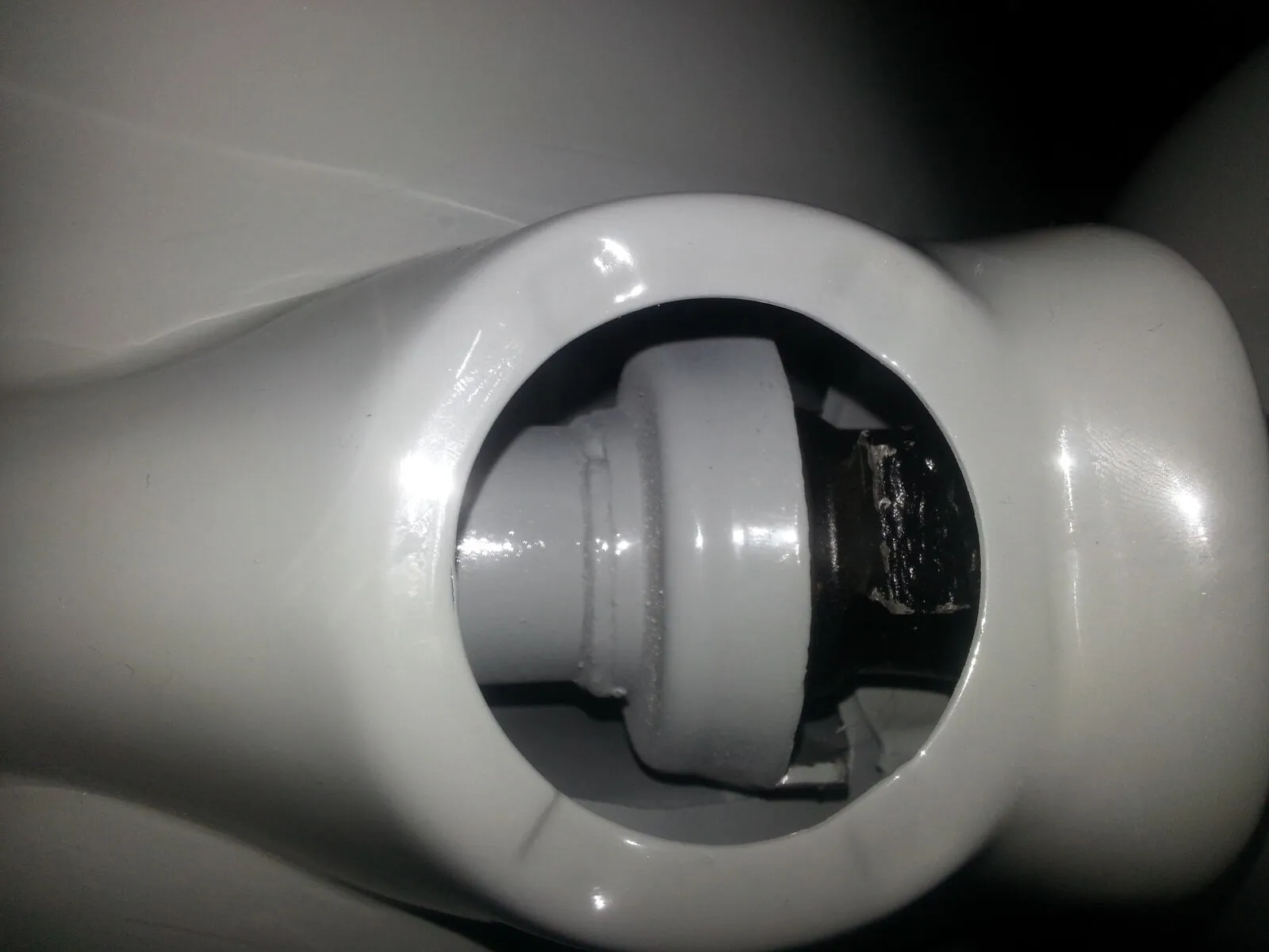

sind natürlich auch nicht original von der V50, vielleicht liegt's daran?! Hab auch mal ein Bild durch die Kaskade
gemacht, meiner Meinung nach kann die Lenksäule da auch noch nen Stückel mehr rein, sieht man vielleicht
ganz gut an den Lenkanschlägen???

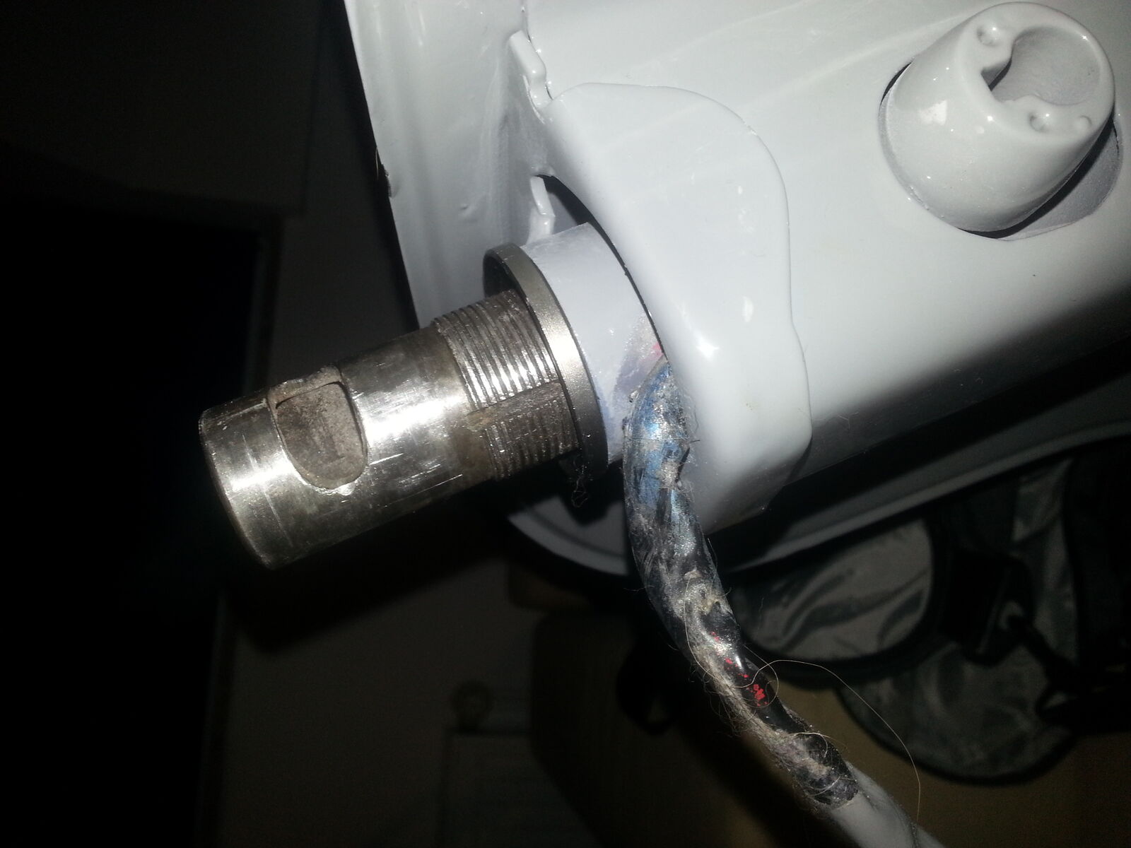

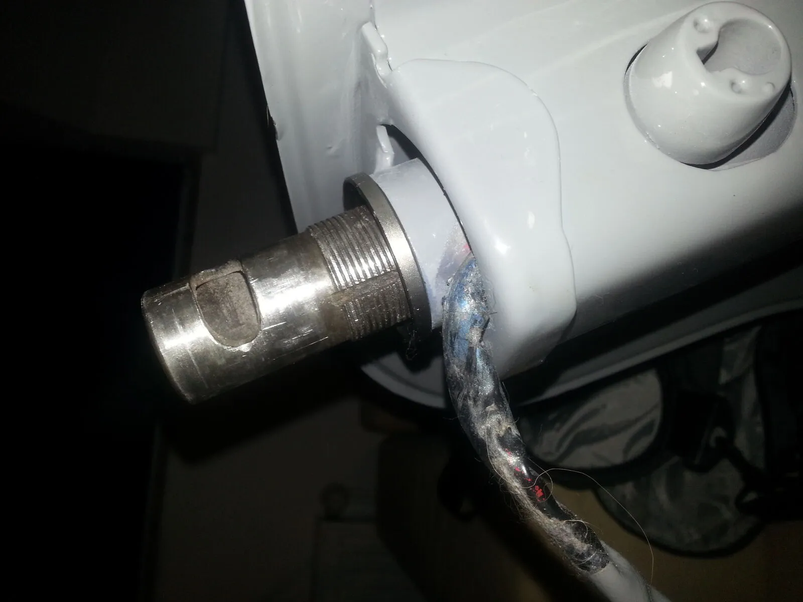

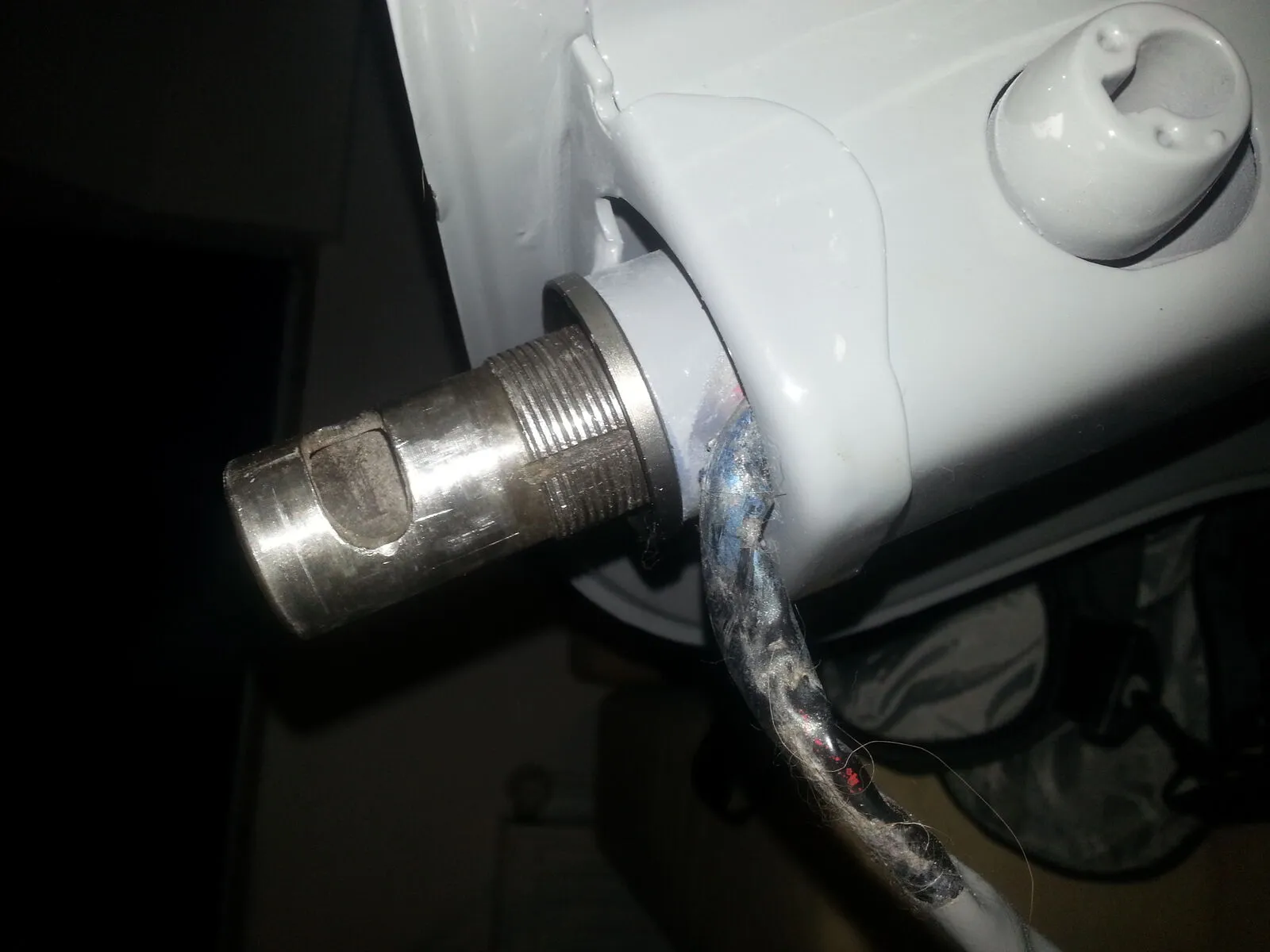

2. Eigentlich müsste man das doch auch daran erkennen, ob die Lenksäule oben weit genug raus guckt, ich hab
mal nen Foto beigefügt und bin auf eure Meinung gespannt.
