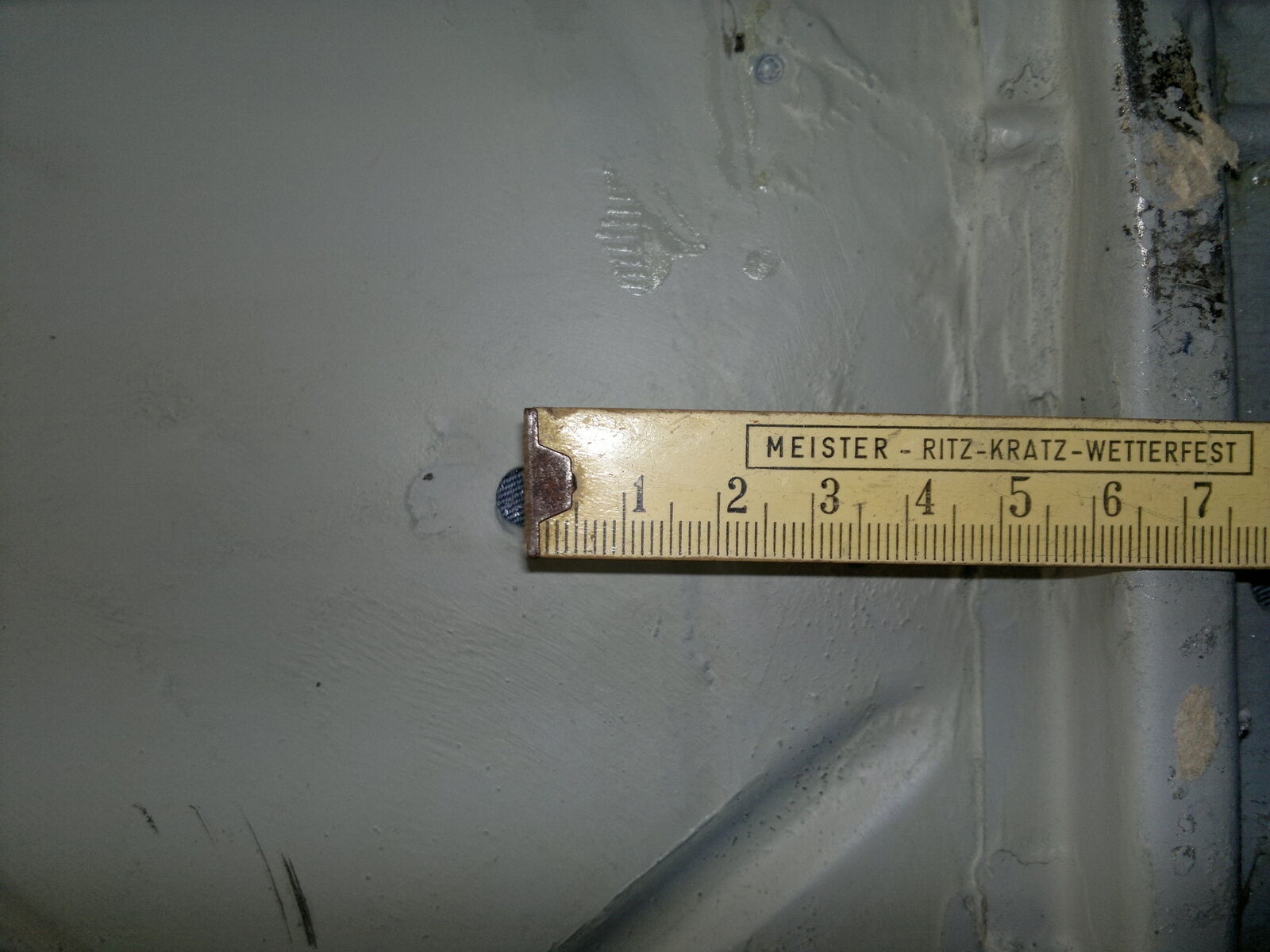

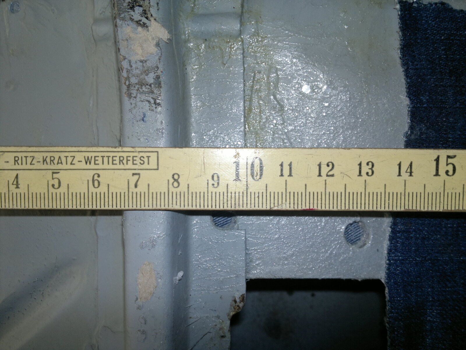

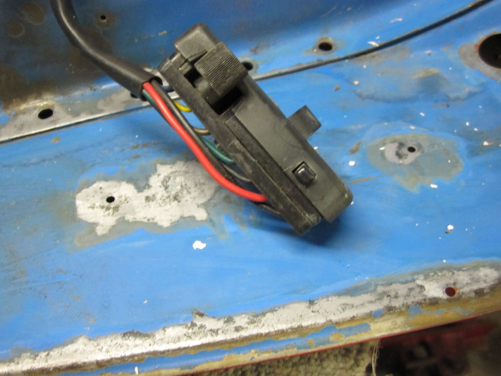

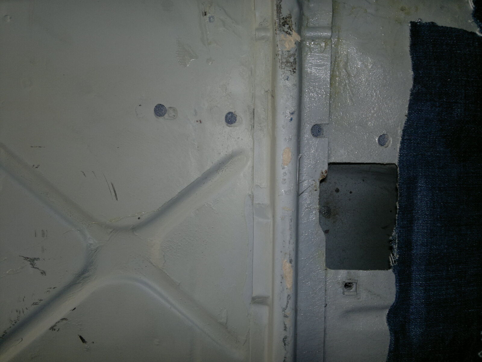

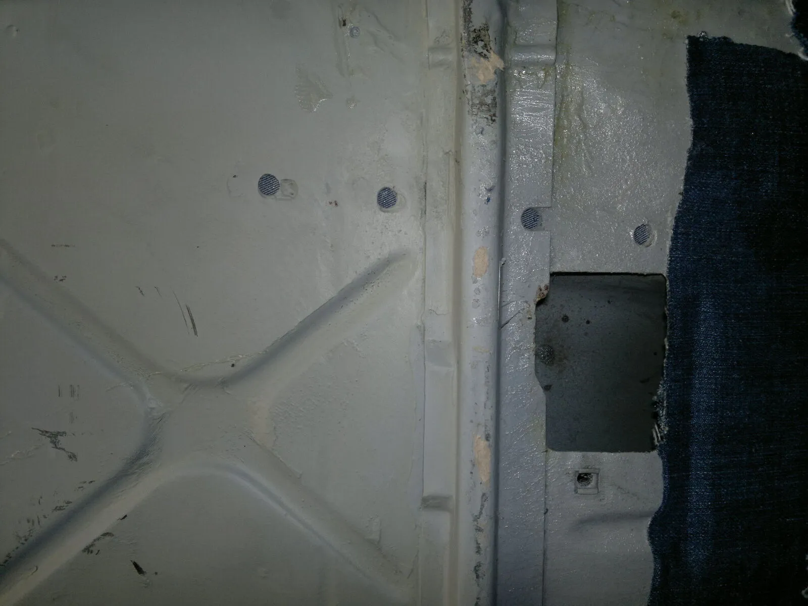

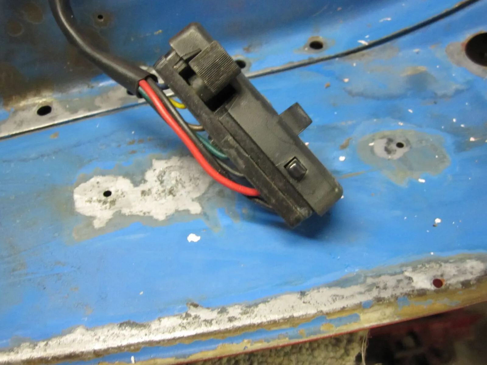

    • January 26, 2013 at 18:28

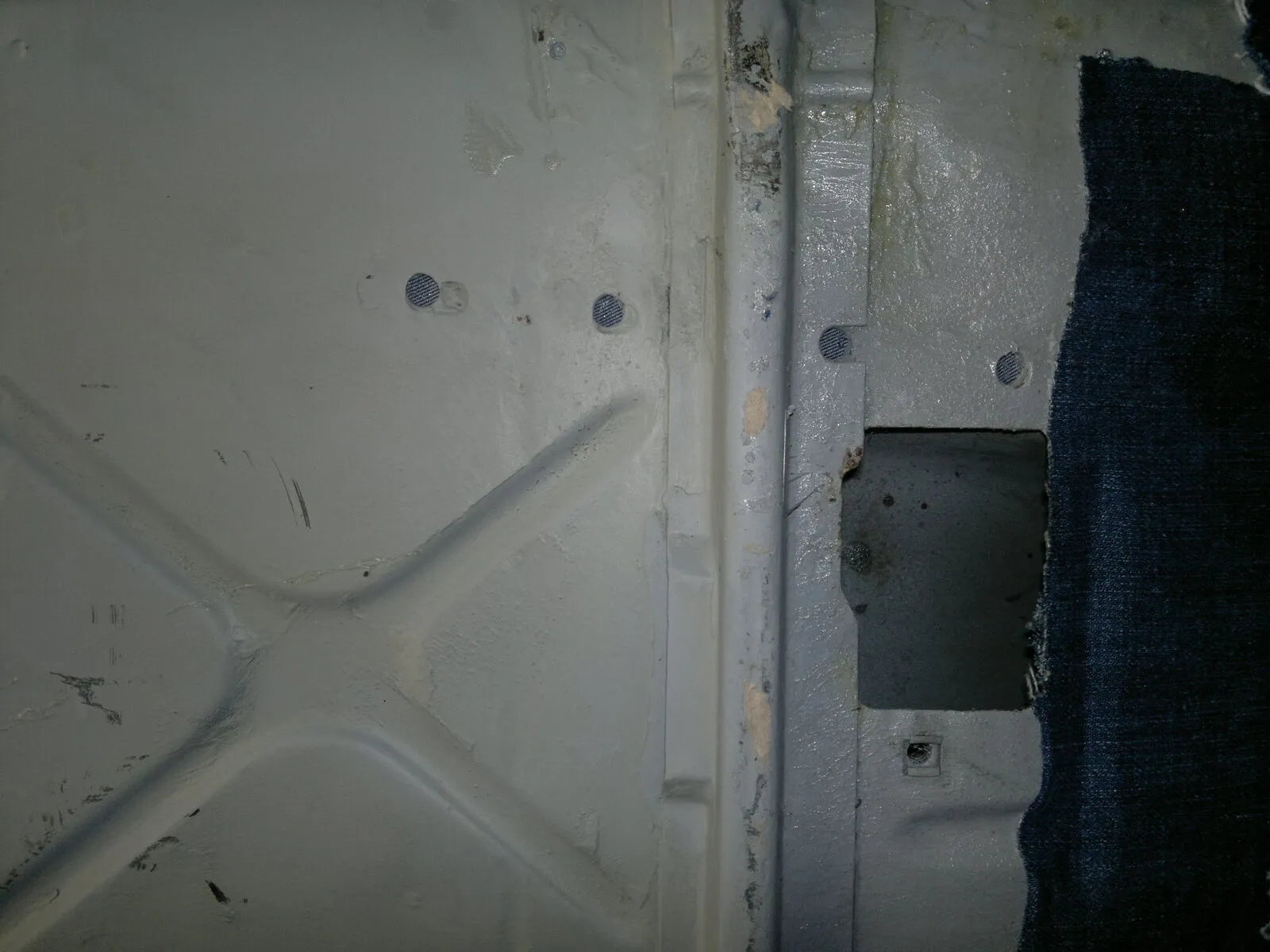

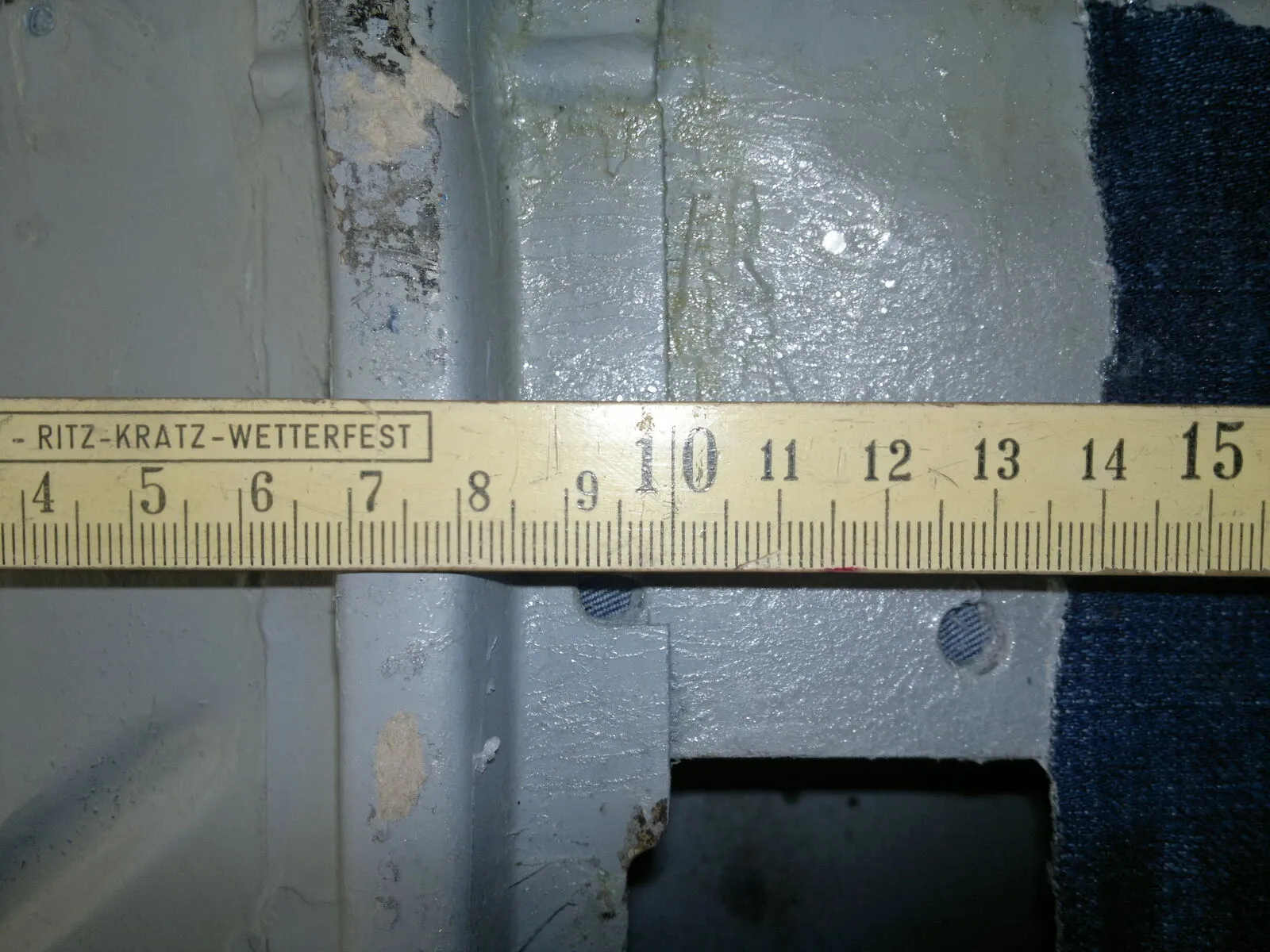

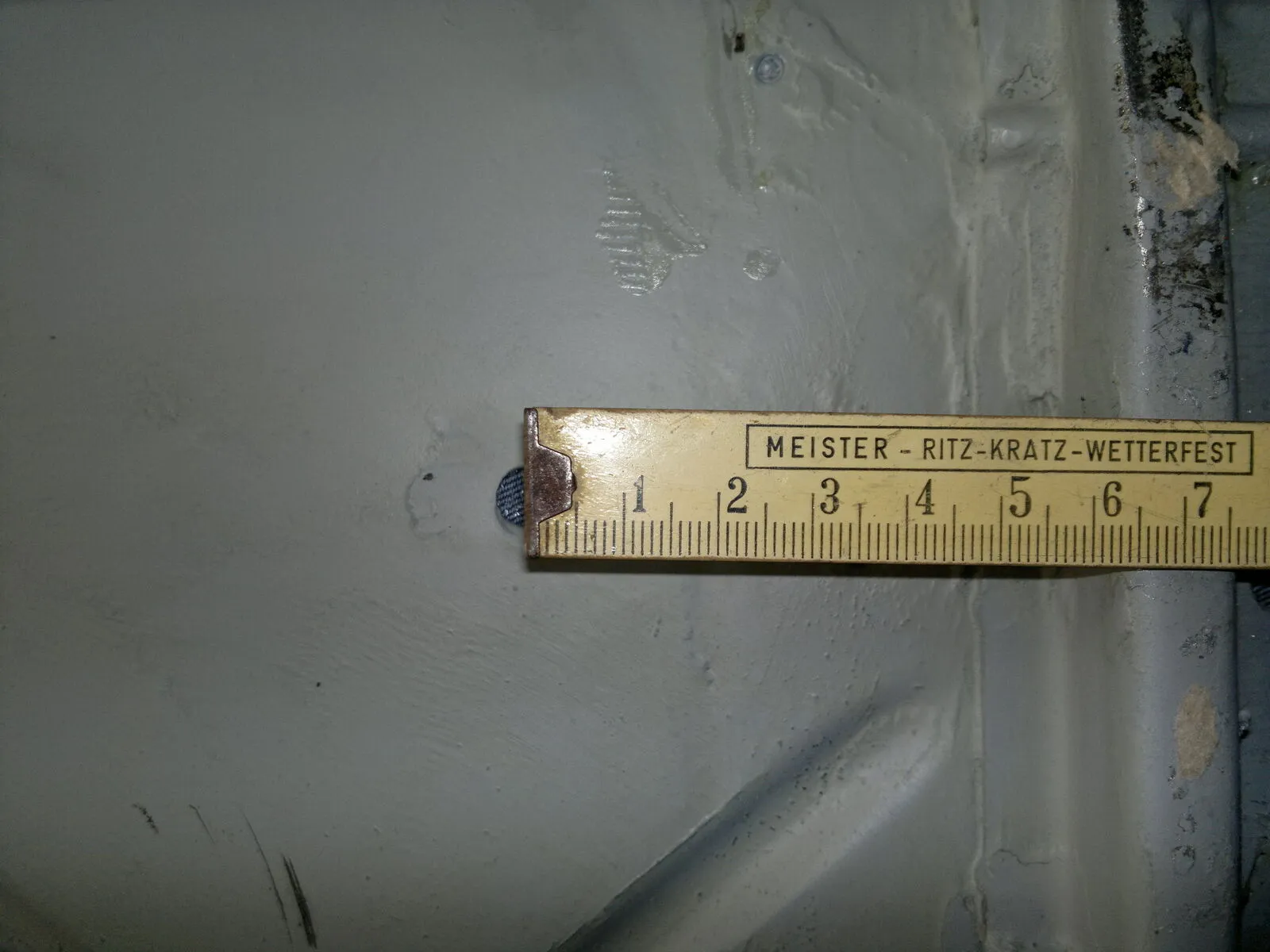

    Hi , helfen Dir die Bilder vielleicht weiter ? :
  • Kalle78
    556
    90
    V50N Spezial
    • January 26, 2013 at 19:36
    Yo, super Sache, das hilft auf jeden Fall weiter :thumbup:
    Vielen Dank und Gruß
    Marc
    • January 26, 2013 at 19:42
    Gerne !
