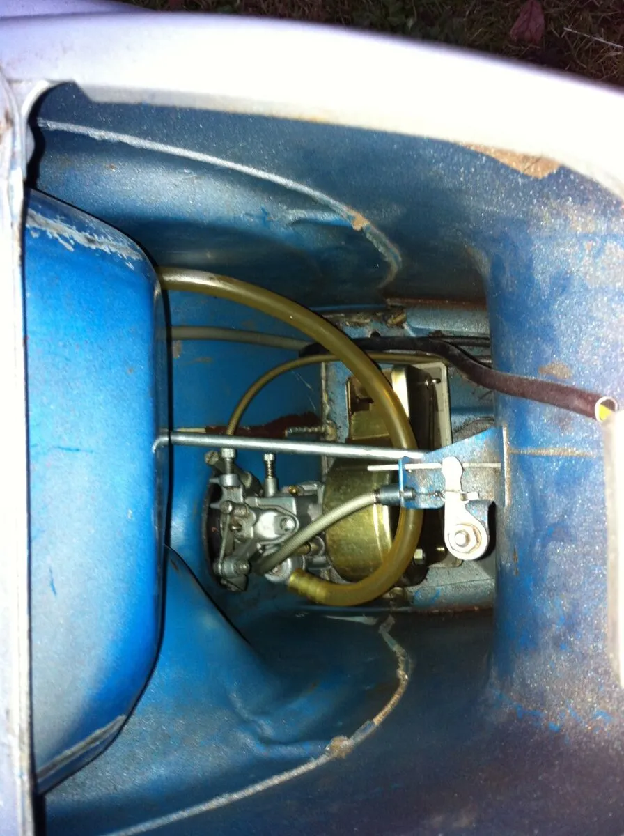

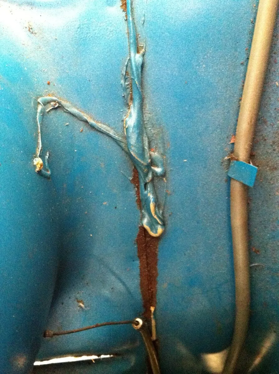

Ihr meint also das gekleckse sei original. Das dachte ich auch im ersten Moment, da es die gleiche Farbe hat wie der Originallack. Genau, es ist höchstwahrscheinlich Originallack, da noch ein alter Papieraufkleber von Piaggio auf dem Lack im "Vergaserraum" ist.

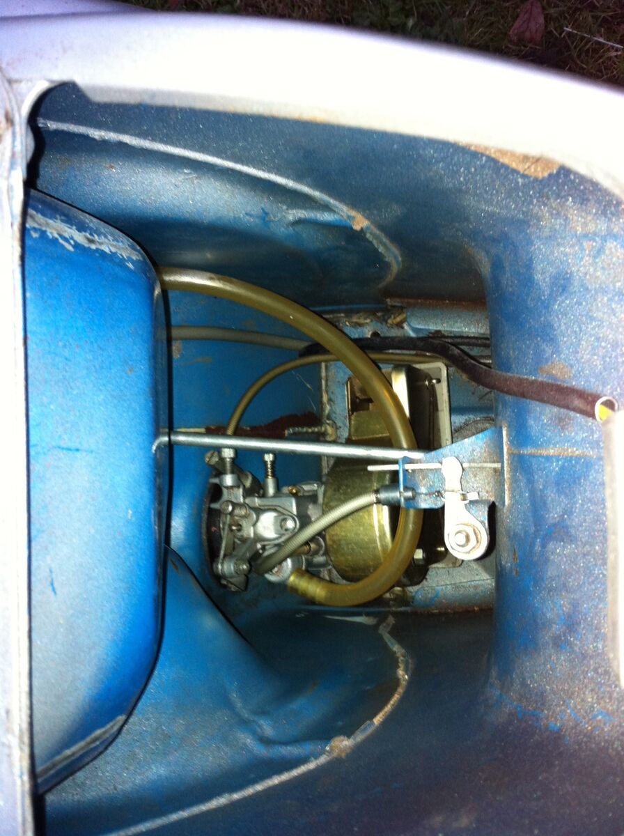

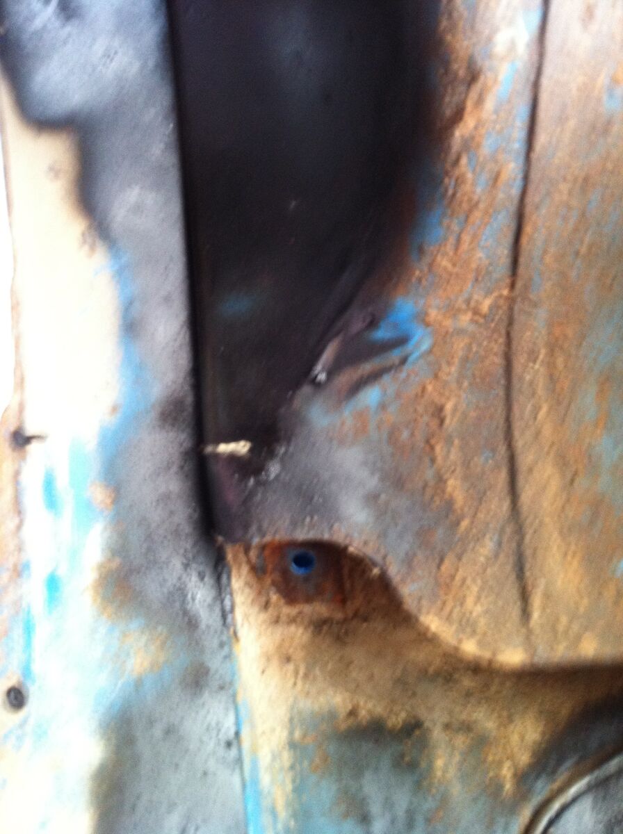

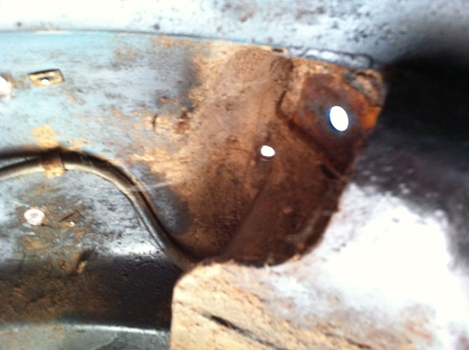

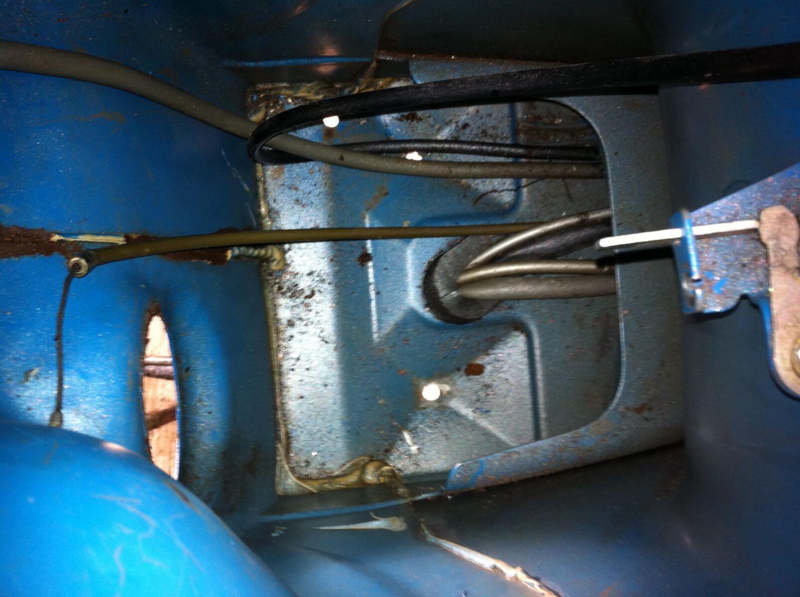

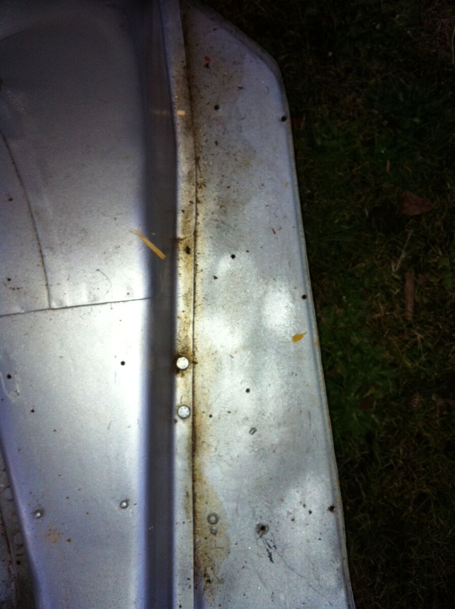

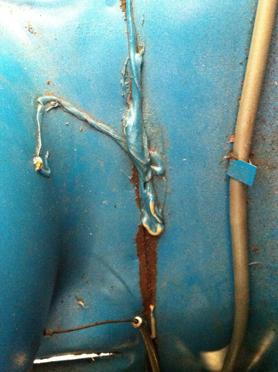

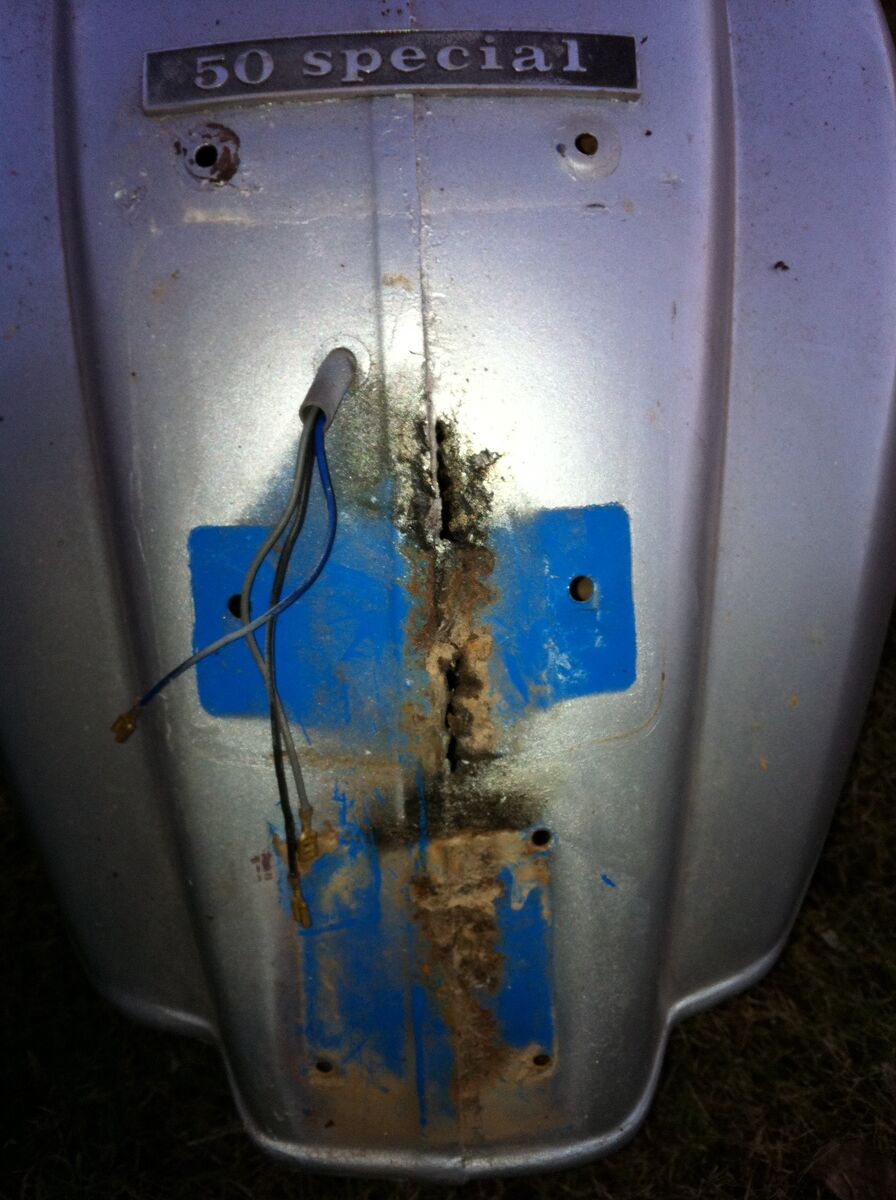

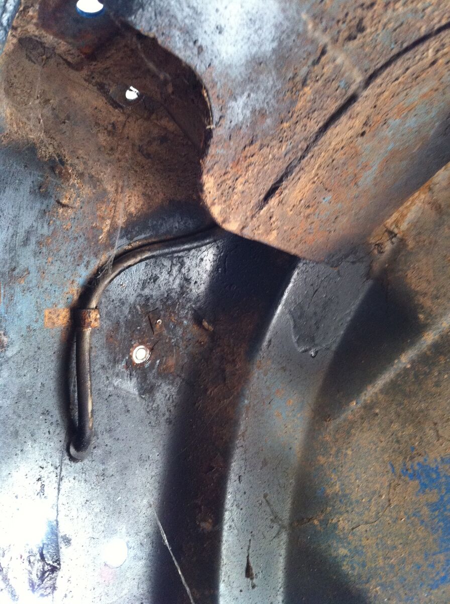

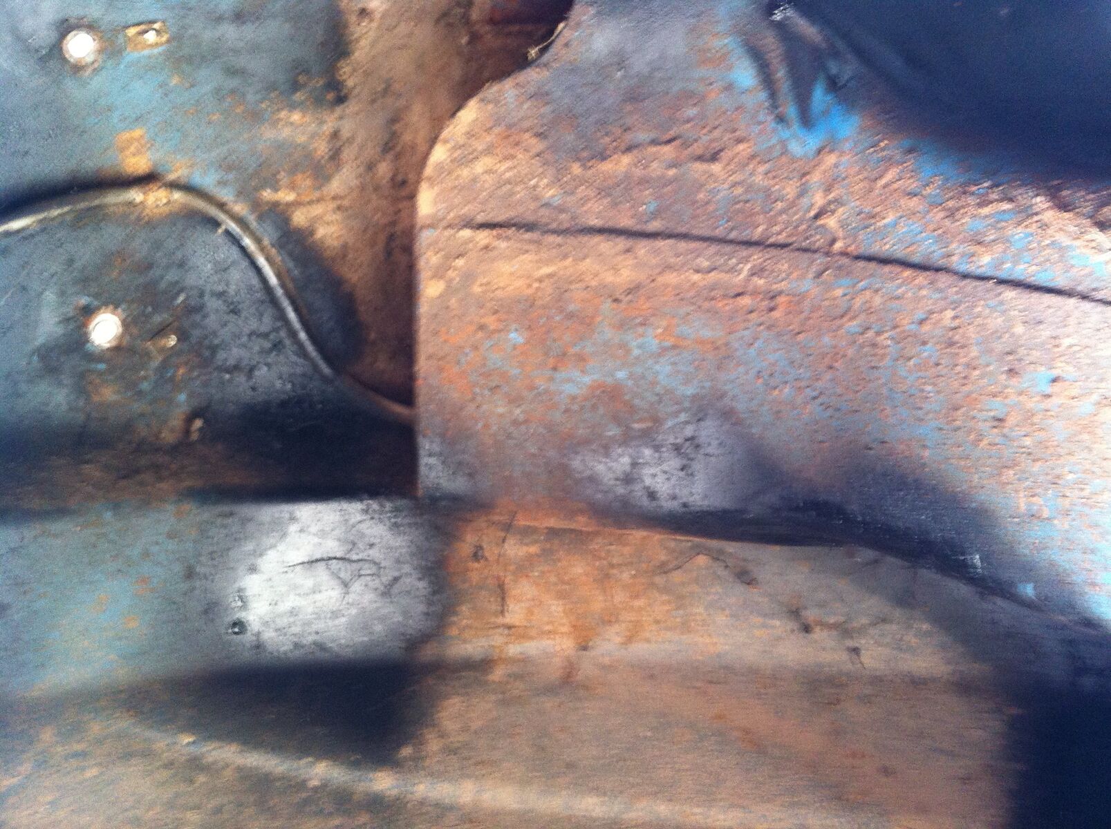

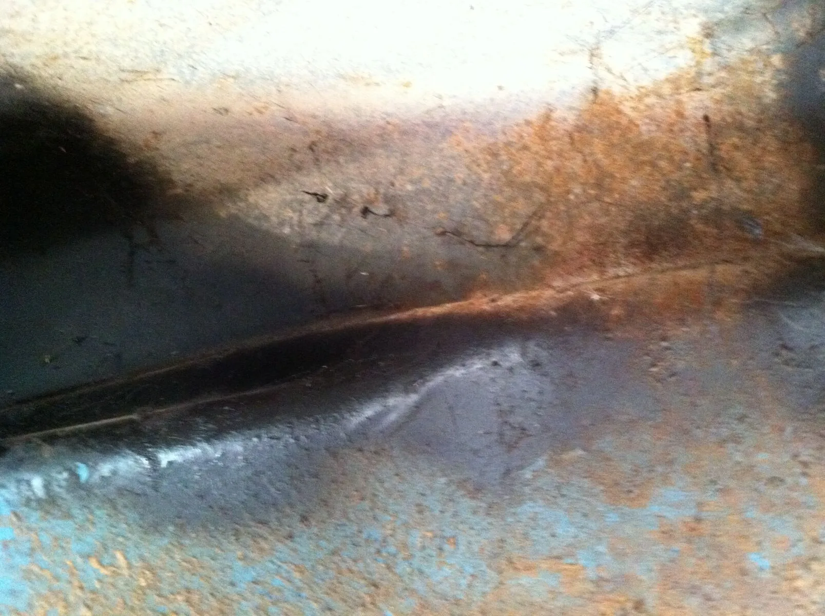

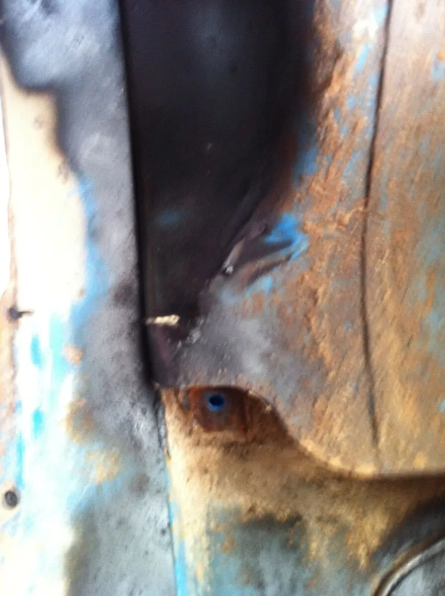

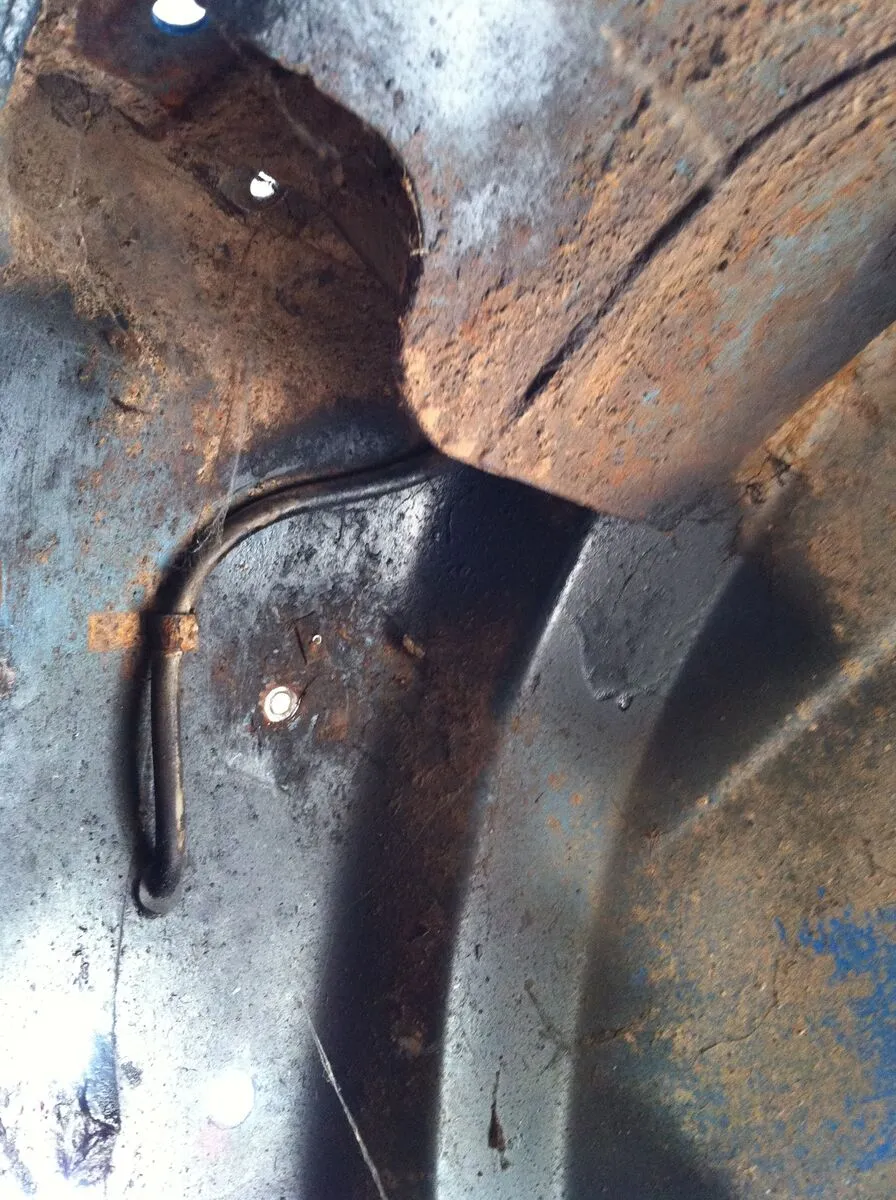

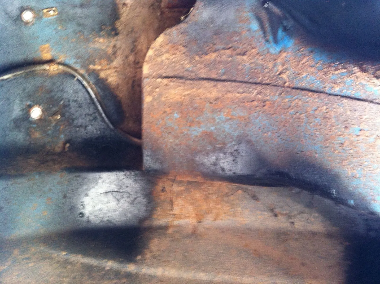

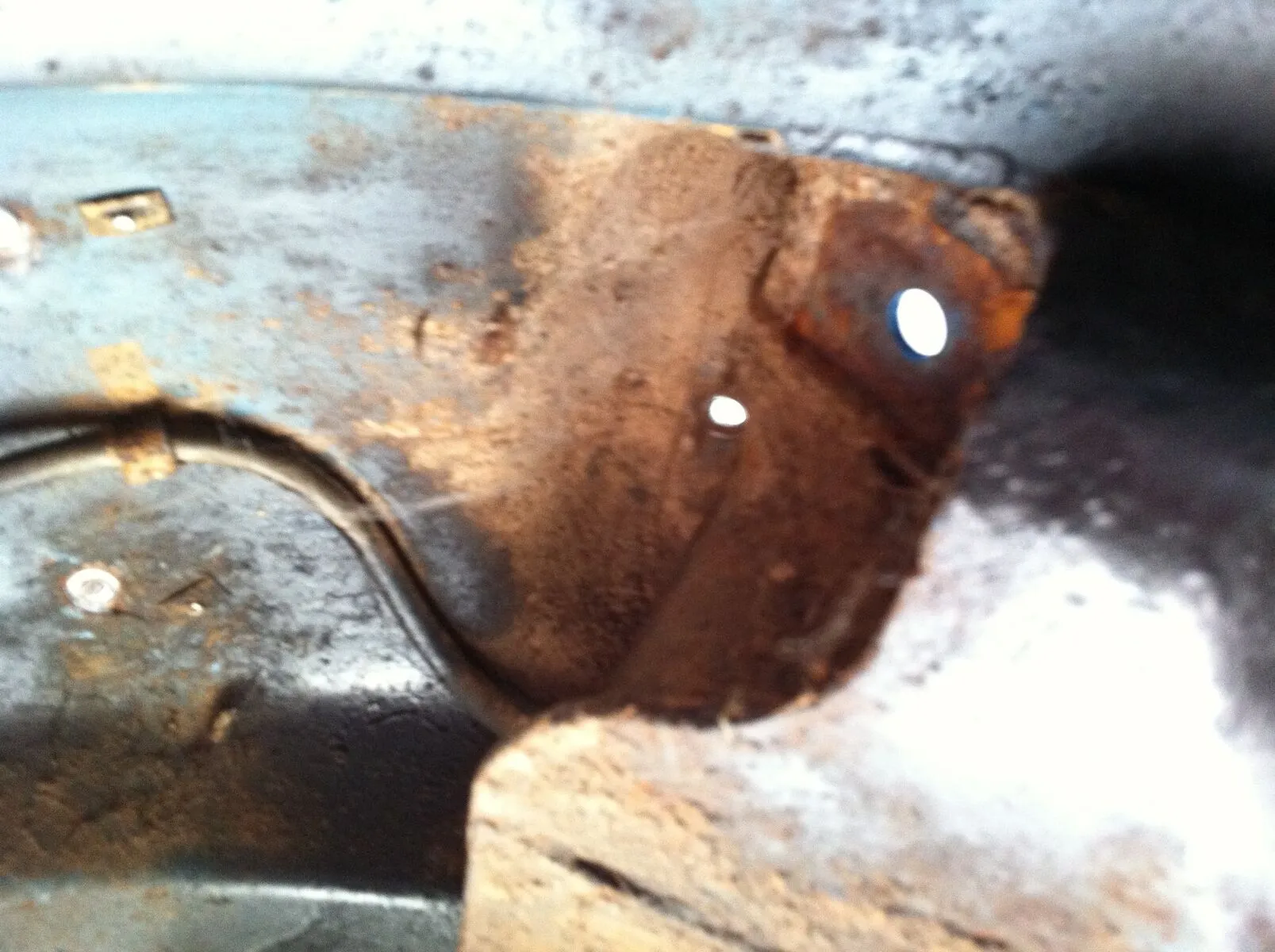

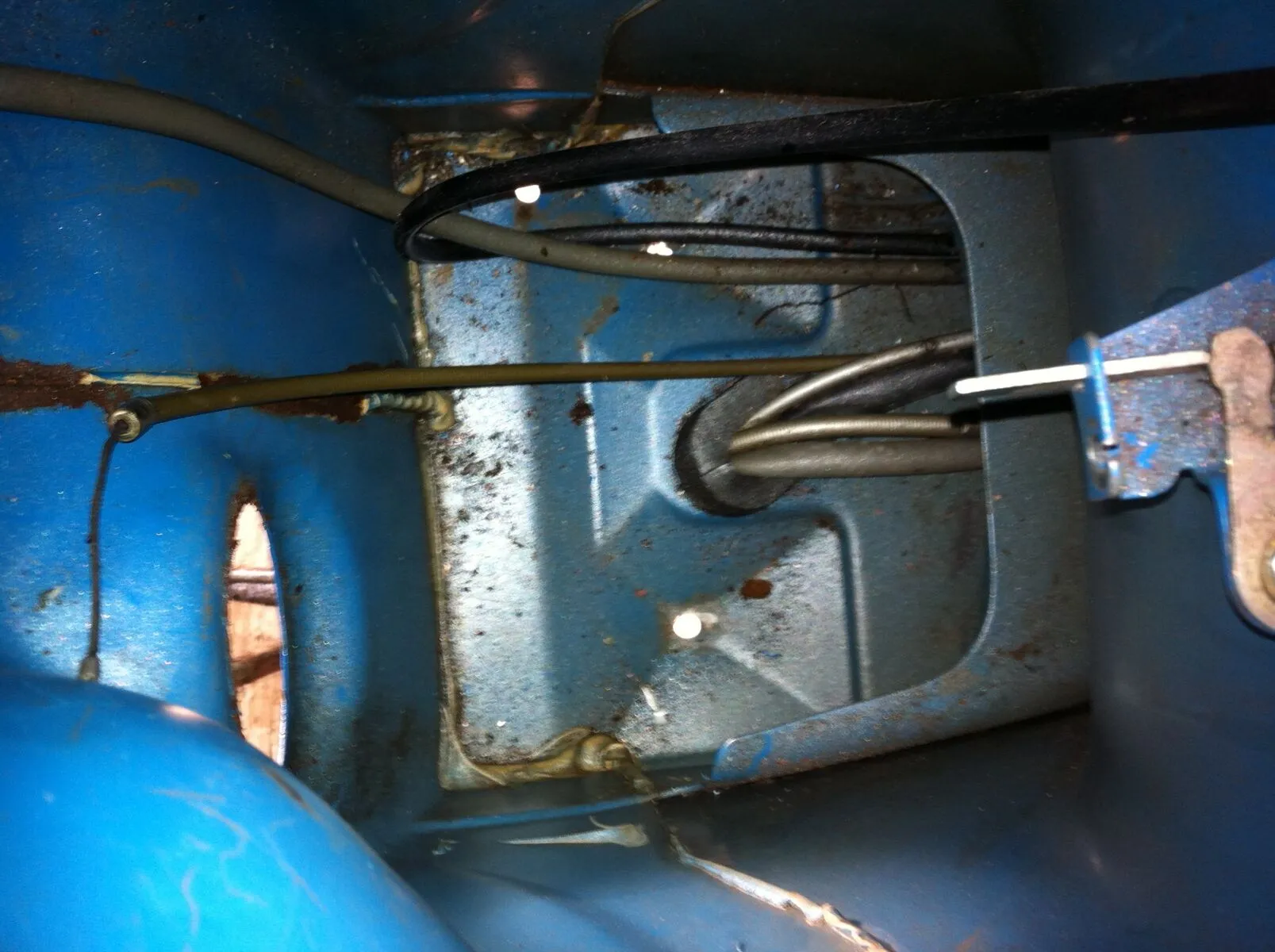

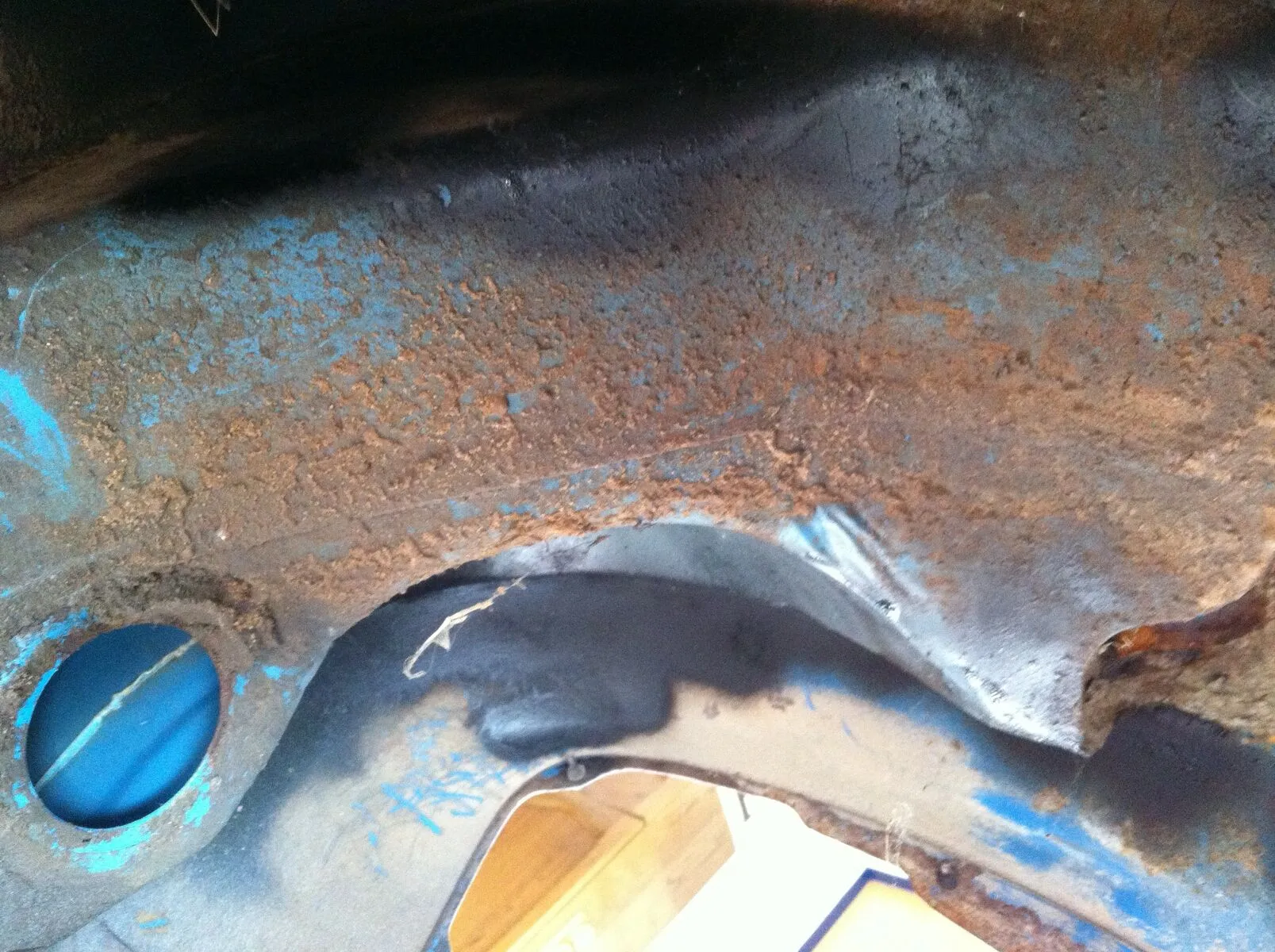

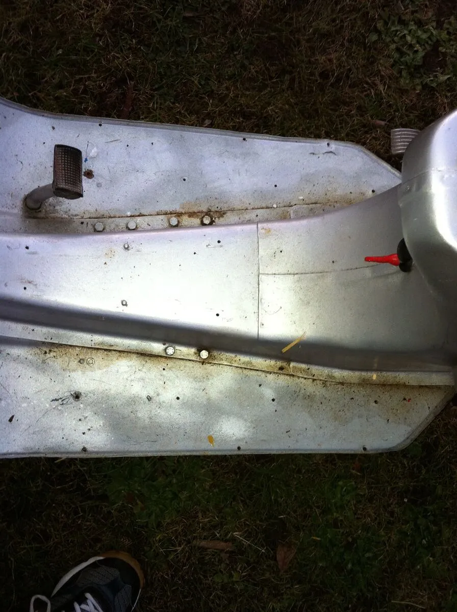

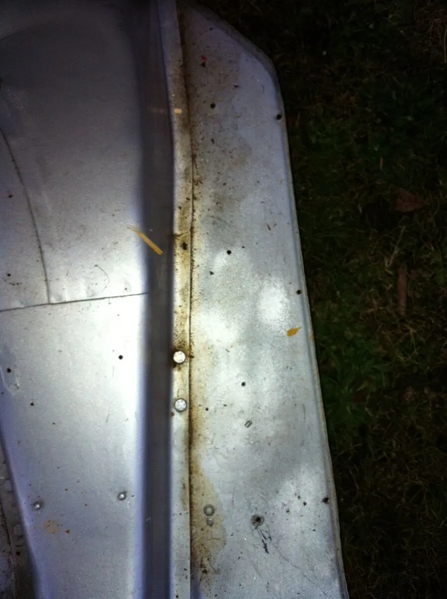

Der Motor ist nun draußen. So viel ich bis jetzt gesehen habe ist bis auf die Stelle an der die Nummerschildhalterung ist nichts durchgerostet. Hier nun ein paar Bilder:
Weiß jemand ob diese Kleckserei auf der Fuge (letztes Bild) original ist? Wahrscheinlich nicht, richtig?
Ok, danke für die Info. Werde mich wohl noch ein bisschen über die verschiedenen Vespa-Modelle und auch deren Unterschiede informieren müssen.

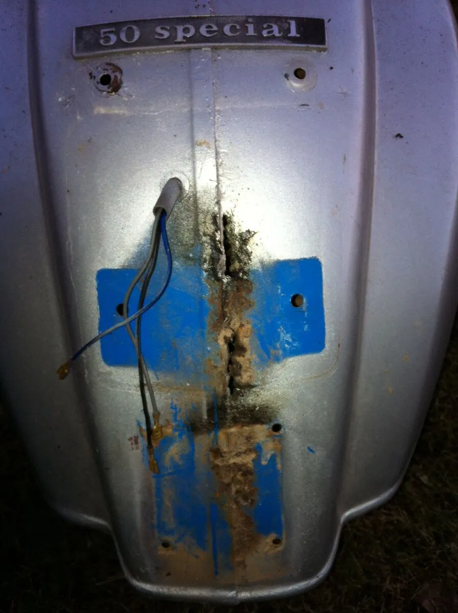

Stimmt, bis auf den Lochfraß hinten (sind ja sogar Löcher drin, sieht man vielleicht etwas schlecht auf den Bildern) ist die Substanz einigermaßen in Ordnung. Ich werde die Löcher wohl zuschweißen und die Falz rekonstruieren müssen.
Ich habe bei vielen Aufbau-Threads gesehen, dass viele das Bodenblech neumachen, obwohl keine erkennbaren Löcher im Blech sind. Ist das denn zwingend notwendig? Oder nur wenn Löcher/starker Rost an den Trittblechen ist?

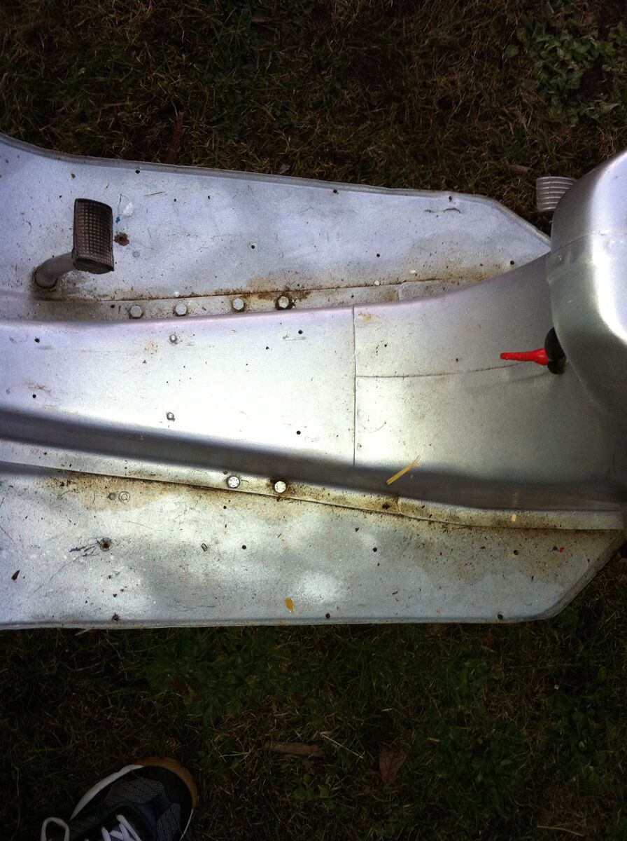

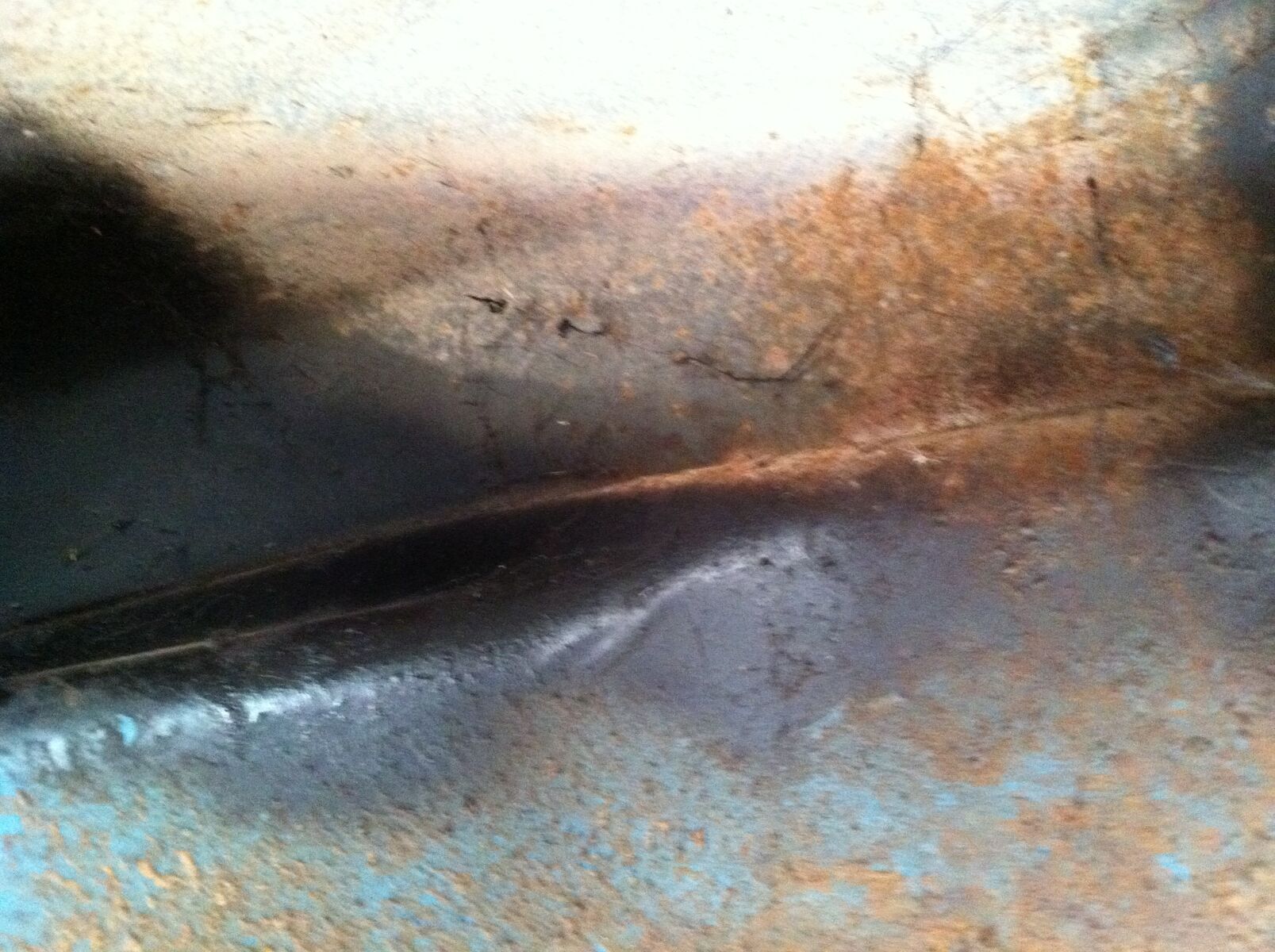

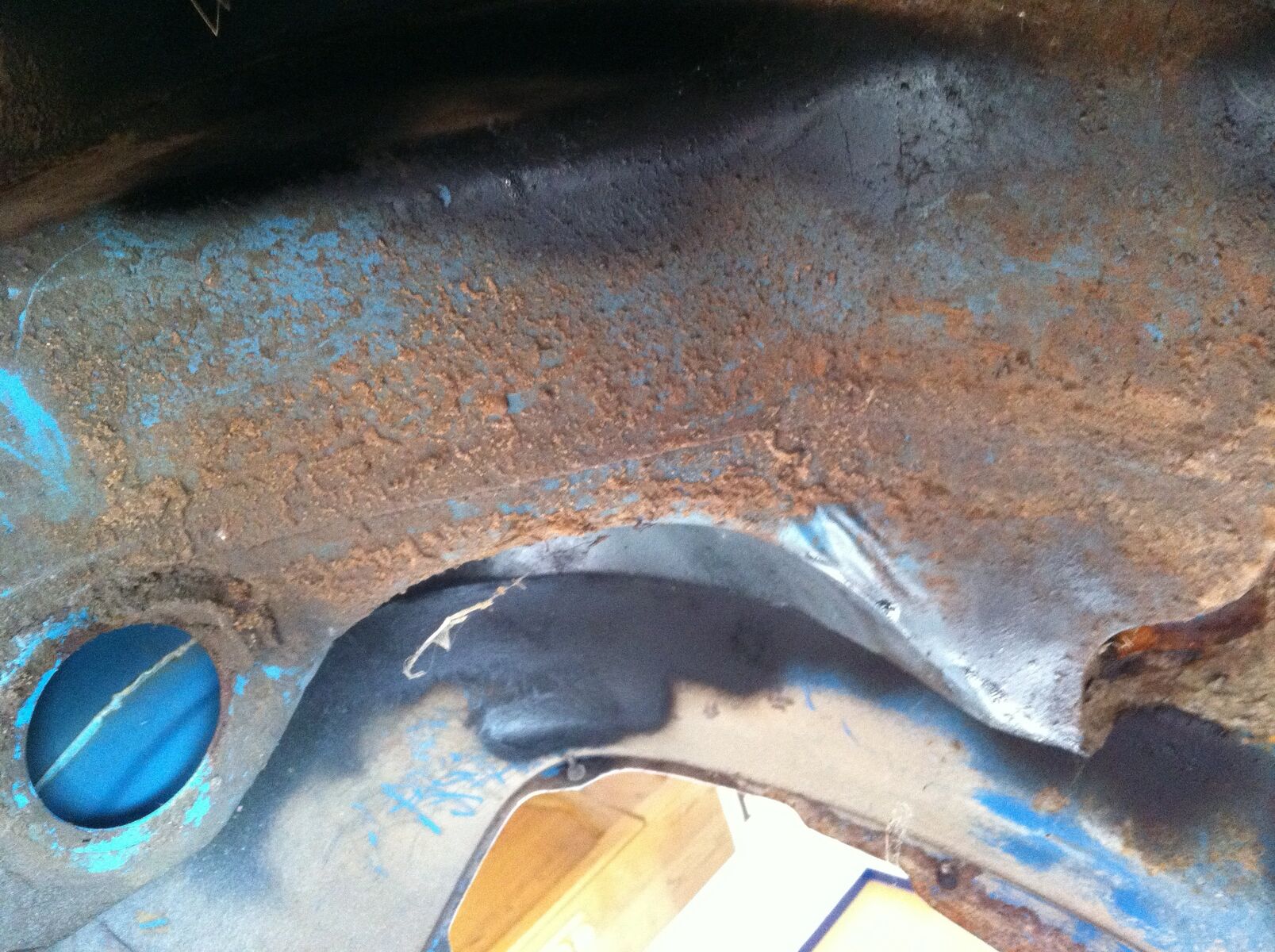

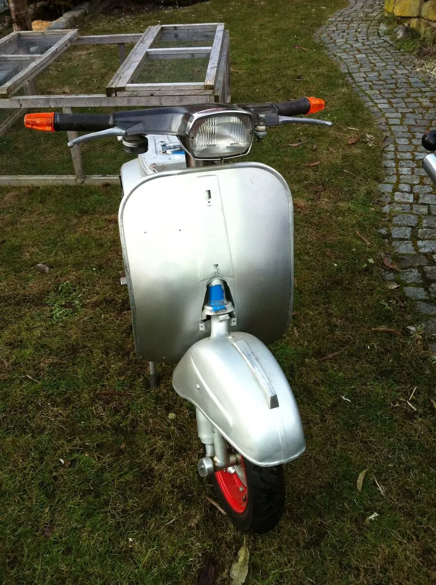

So, nun hier die Bilder. Leider ist der Zustand doch schlechter als ich es in Erinnerung hatte. Es ist übrigens eine V5B3T.

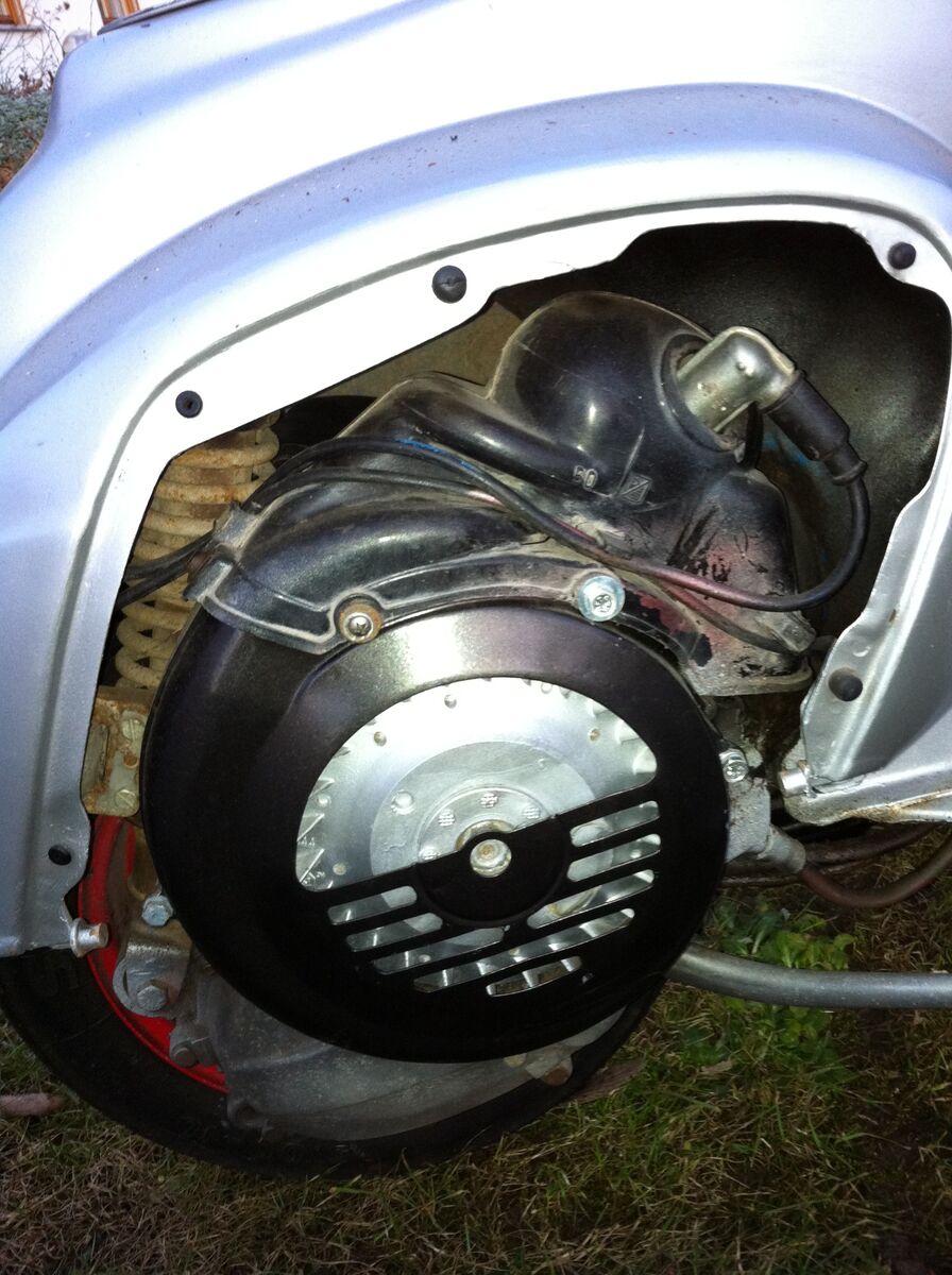

Dann gibts Bilder. -

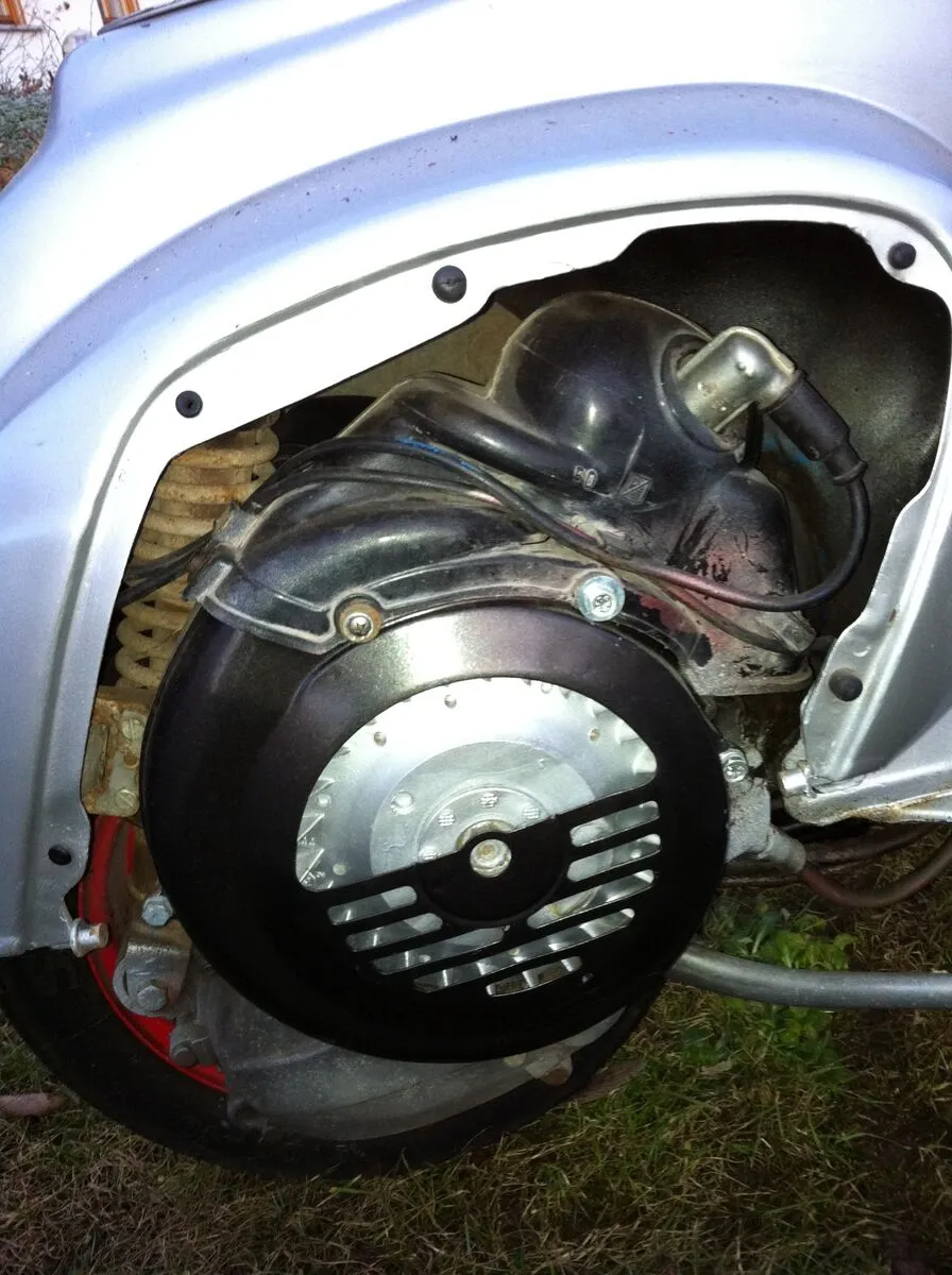

Heute werde ich die Vespa mal aus der Hütte holen und mal Fotos machen, falls Interesse besteht (Sie steht im Moment noch ziemlich eingebaut in der Hütte).
