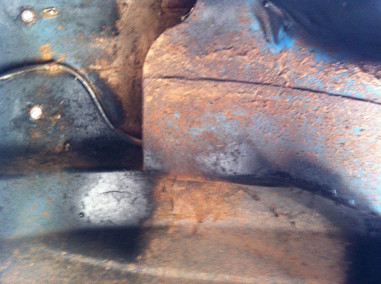

  • Der Motor ist nun draußen. So viel ich bis jetzt gesehen habe ist bis auf die Stelle an der die Nummerschildhalterung ist nichts durchgerostet. Hier nun ein paar Bilder:
    Weiß jemand ob diese Kleckserei auf der Fuge (letztes Bild) original ist? Wahrscheinlich nicht, richtig?

  • Da das Blau O-Lack zu sein scheint (blu cina 402?), halte ich das Kunstwerk aus Karosseriedichtmasse durchaus für ebenfalls original.
    Luigi war da manuell tätig und wenn er montagmorgens noch etwas zittrig war, können schon mal solche Gebilde entstanden sein.
  • Ich wollte es sowieso Sandstrahlen lassen, weil ja im "Motorraum" der ganze Rost weg muss und das wäre mir zu aufwendig wäre es abzuschleifen, wenn es auch einfacher geht.
    Ihr meint also das gekleckse sei original. Das dachte ich auch im ersten Moment, da es die gleiche Farbe hat wie der Originallack. Genau, es ist höchstwahrscheinlich Originallack, da noch ein alter Papieraufkleber von Piaggio auf dem Lack im "Vergaserraum" ist.

  • Hau mal ordentlich mit nem Schraubenzieher in den Rost rein, wenn du dann schon ein Sieb draus machen kannst würde ich mir die Kohle fürs sandstrahlen spahren und nach nem neuen Rahmen suchen!
    Ich bin da vieleicht etwas komisch aber ein stark geschweisster Rahmen kommt für mich nicht in betracht.
  • strahlen lassen, dann folgen weitere schritte, austauschrahmen hin oder her dieser macht noch einen ordentlichen eindruck, beinschild und trittbrett partie sind in ordnung, stößdämpferaufnahme ist nicht durch..

  • Denke auch, dass der Rahmen noch ganz in Ordnung ist. Werde ihn heute noch komplett von Anbauteilen befreien, dann wird gestrahlt und dann sehe ich ja, wie es aussieht.
    Was meint ihr, sollen Dellen gespachtelt oder doch lieber verzinnt werden?
