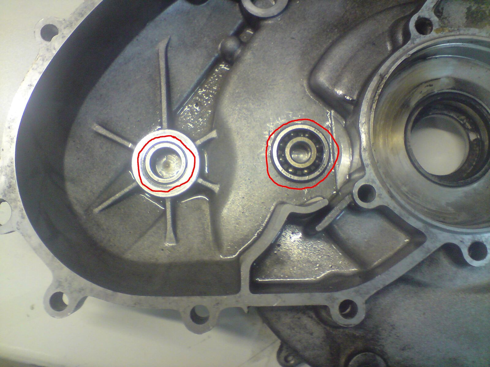

    • June 8, 2011 at 19:04
    Alles klar bsitze ich und kann damit Umgehn, Aber ich glaub ich Schweiß mir da dann lieber was selber da ich kein Rattenschwanz habe aber genügend Material um was anderes zu Schweißen... Muss dann wohl doch das Ding zum Freund gebracht werden! Egalö wenns keine andere Lösung gibt^^
    Zu den anderen Fragen jemand noch eine Idee?

    • Vesp@
    • June 8, 2011 at 18:49
    So hab den Motor soweit zur Zeit zerlegt, bekomme die Lager nicht raus! Hab sie mit dem Heißluftfön ordentlich heiß gemacht und mit einem Spezialwerkzeug rausmachen sollen, leider verbiegt mir immer das Spezielwerkzeug do das ich immer abrutsche! Wie macht ihr die Lager raus? Habe Bilder angehängt!
    Und habe noch eine Frage zu dem Schaltklauen oder wie man es nenne soll, da wo die Züge fest gemacht sind ist ja eine art Splint dran und den bekomme ich nicht raus! Oder mache ich da was falsch? Hätte gerne Tipps!!
    Und dann wollte ich mal fragen was mit der Userin Rita ist? Weil ich was Eintragen will aber ich hab jetzt gesehn das sie 2010 das letzte mal online war? Gibt es hier nochmal so eine Person oder hat Rita einen neuen Namen?
    Gruß Markus
