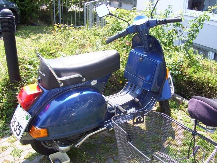

Hallo Leute mich würde mal intressiern was mein Roller so wert ist ?
Model Px 200 e (grantsport)
Bj. 1996
km ca.14000
Tüv 04 2012
keine Unfall, neue Reifen vorne und hinten, Ersatzrad vorhanden, Neue Batterie, neue Schaltraste
aus 1. Hand,
auf dem Bild fehlen die seitlichen Cromleisten (für die Backen ) sind aber vorhanden.
Grüße börni.
