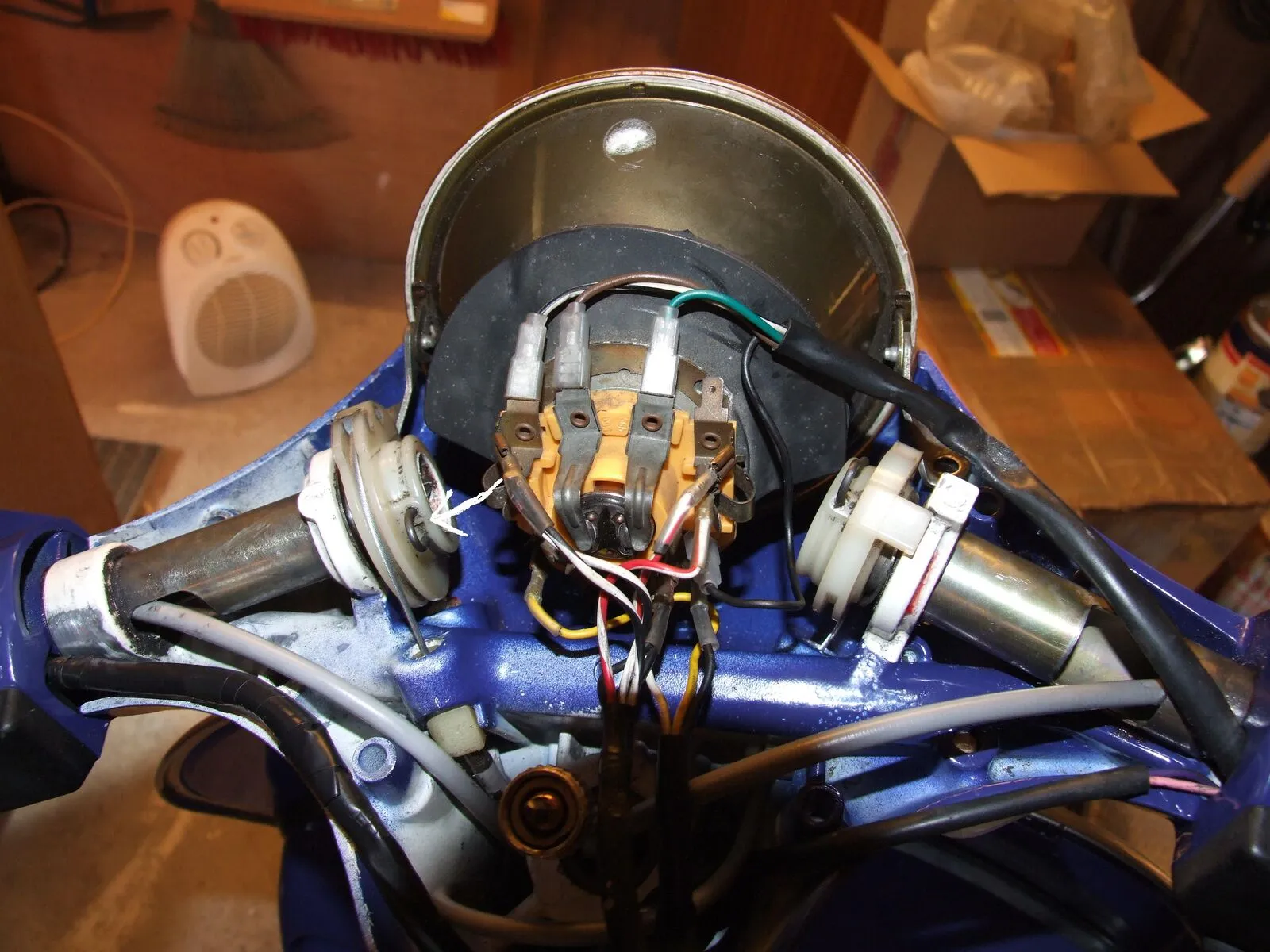

  • Wenn du die Lenkopfabdeckung abbaust, kontrolliere mal ob so recht Großer Splint die Gangnocke sichert. Dieser Splint dient zur mechanische Sicherung und stellt die Kraftübertragung sicher.
    Sonst kannste wirklich den Griff fast im Kreis drehen.

  • Hallo und Danke für eure Antworten ich werde die Lenkppfabdeckeung abbauen und mal nachsehen was da los ist. ?( . Muß ich bei der demontage was beachten Tacho ?? oder so )?Grüße Börni.
    Ps . Ein echt super Forum hier bekommt man immer geholfen !!! klatschen-)klatschen-) .
  • Ja, Du solltest die Tachowelle am Tacho losschrauben / ausstecken. Sonst geht die Lenkerabdeckung nur sehr wenig runter.

  • Hallo Leute ich habe heute Lenkkopfabdeckung abgenommen und dabei die Tachowelle abgerissen.. Den Splint habe ich überprüft ist ok.
    Die beiden Schaltzüge sind nicht gerissen. Ich weiß einfach nicht mehr weiter ?(?( .
    Das mit dem Schaltarm ,Schaltraste habe ich nicht verstanden ?? bitte schickt mir Bilder was genau ich überprüfen bzw. Ausbauen soll ?
