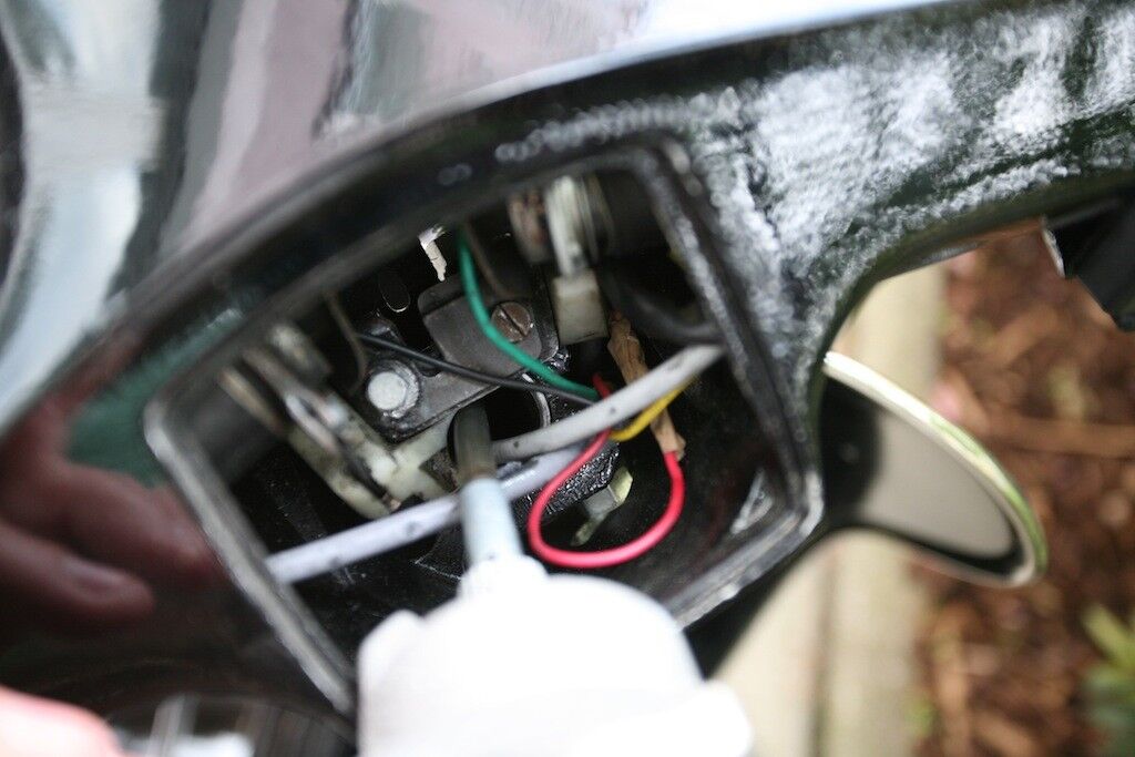

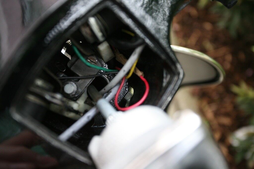

    Ich habs mir vorhin nochmal angeschaut und ich glaub dafür muss ich den Scheinwerfer ausbauen. An sich kein Problem, aber wenn ich den Scheinwerfer wieder einbaue muss/kann ich den dann irgendwie regulieren (so von wegen Höhenregulierung des Lichtkegels) oder passt das einfach automatisch? Sonst wär's fast zu viel Act für so ein relativ kleines Problem.
    Genauso hab ich es auch grad gemacht. Einfach Tachowelle ausgesteckt und nach oben gedrückt, schon kam der Tacho raus. Eine Schraube war keine drin. Aber der Tacho schien auch so sehr fest zu sein!
    Auf jeden Fall hab ich einige Kabel gesehen, Leider keinerlei Steckverbindung. Ich hab nochmal 2 Fotos davon angehängt. Wo muss ich nach der Steckverbindung denn suchen und vor Allem wie muss es sein bzw. was muss ich ändern damit das Licht per Lichtschalter an und aus geht?!
